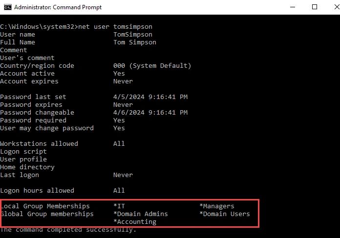

Überprüfen Sie die Gruppen eines Benutzers mit net user
  1. Öffnen Sie die Eingabeaufforderung.
  2. Führen Sie net user mit dem Schalter /domain aus, um den Domänencontroller statt der lokalen Kontodatenbank abzufragen:
      net user jsmith /domain
3. Lesen Sie die Spalten Local Group Memberships und Global Group Memberships in der Ausgabe.
Lange Namen werden in dieser Ausgabe abgeschnitten. Ein Microsoft Q&A thread dokumentiert die Abschneidung und bestätigt, dass das Ändern der Konsolenfenstergröße nicht hilft. Die 20-Zeichen-Grenze geht zurück auf LAN Manager compatibility aus Jahrzehnten vor der Existenz von Active Directory.
In der Praxis kann dies eine Zeile wie *GcoFieldServicesEdito*AnimalWelfare_Readers erzeugen, bei der zwei Gruppennamen ohne Trennzeichen zusammenlaufen, was Administratoren dazu bringt, nach einer Umgehungslösung zu suchen. Wenn Ihre Namenskonvention etwas länger als 20 Zeichen erzeugt, betrachten Sie net user als schnellen Überblick und nicht als offizielle Quelle, und parsen Sie es nicht in einem Skript. Die Ausgabe zeigt auch nur direkte Mitgliedschaften; verschachtelte Gruppen erscheinen nicht.

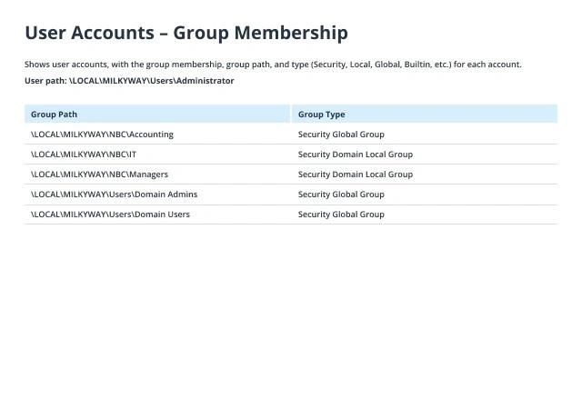

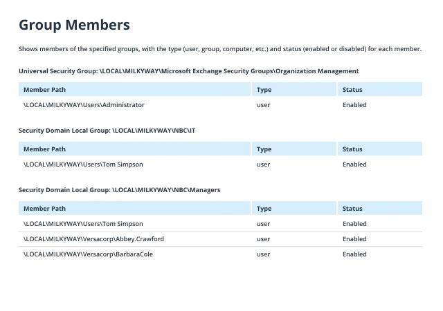

Native Tools eignen sich für Fehlerbehebung und einmalige Validierung. Der Nachweis des Abschlusses von Überprüfungen in vielen Gruppen erfordert mehr: verantwortliche Eigentümer, Überprüfungsprotokolle und kontrollierte Änderungen.
Abfragebasierte intelligente Gruppen passen die Mitgliedschaft automatisch anhand der aktuellen Benutzerattribute an, Genehmigungs-Workflows leiten Änderungen weiter, während native AD-Rechte zentral gesteuert bleiben, und geplante Attestierungen weisen jede Überprüfung der Person zu, die tatsächlich weiß, warum die Gruppe existiert.
Netwrix Directory Manager wendet diese Kontrollen an, damit unnötige Gruppen ablaufen und sich Privilegien nicht stillschweigend ansammeln. Mehr als 14.000 Organisationen, darunter etwa 25 % der Fortune 500, nutzen Netwrix, um ihre Microsoft-Umgebungen zu verwalten und zu sichern.
Fordern Sie eine Demo an und sehen Sie, wie Netwrix Directory Manager die AD-Gruppenmitgliedschaft von einer manuellen Prüfung in einen geregelten, geprüften Prozess verwandelt.
