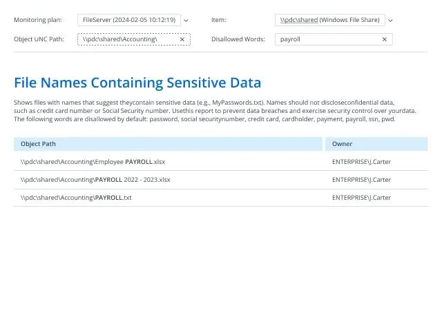

  1. Exécutez Netwrix Auditor → Allez à Rapports → Ouvrez Analyse du comportement des utilisateurs et des angles morts → Rendez-vous à Divulgation d'informations → Sélectionnez Noms de fichiers contenant des données sensibles → Cliquez sur Afficher.
  2. Spécifiez les filtres et paramètres suivants :
  3. Chemin UNC de l'objet — Spécifiez le chemin d'accès à votre partage de fichiers
  4. Mots interdits — Spécifiez la chaîne que vous souhaitez rechercher dans les noms de fichiers
  5. Cliquez View Report.
une capture d'écran de la page des noms de fichiers contenant des données sensibles
Pour enregistrer le rapport, cliquez sur le bouton Export → Sélectionnez un format, tel que PDF → Cliquez sur Enregistrer sous → Choisissez l'emplacement souhaité.

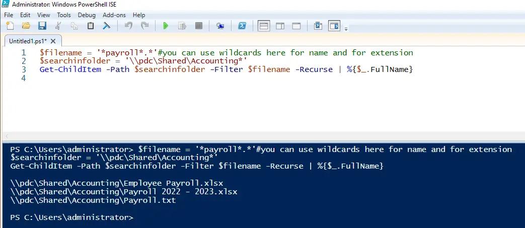

  1. Ouvrez l'ISE de PowerShell.
  2. Exécutez un script comme le suivant, qui retournera tous les fichiers dans le dossier Comptabilité dont le nom de fichier inclut la chaîne « payroll » :
      $filename = '*payroll*.*'#you can use wildcards here for name and extension
$searchinfolder = '\\pdc\Shared\Accounting*'
Get-ChildItem -Path $searchinfolder -Filter $filename -Recurse | %{$_.FullName}
Les résultats afficheront tous les fichiers correspondants.
vous pouvez utiliser des caractères génériques ici pour le nom et pour l'extension

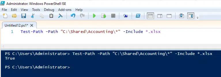

  • Utilisation de Test-Path pour vérifier si un fichier existe — Vous pouvez utiliser la cmdlet Test-Path pour vérifier si un fichier ou dossier spécifique existe. Elle renvoie True si le fichier ou dossier existe et False s'il n'existe pas. Par exemple, pour vérifier si le fichier « Payroll 2022 – 2023 » existe, exécutez le script suivant :
      Test-Path-Path'C:\Shared\Accounting\Payroll 2022 - 2023.xlsx'
Pour déterminer s'il y a des fichiers dans C:\Shared\Accounting\ avec l'extension .xlsx, exécutez la cmdlet suivante Test-Path:
      Test-Path-Path"C:\Shared\Accounting\*"-Include*.xlsx
une capture d'écran d'une fenêtre powershell montrant un chemin de test
