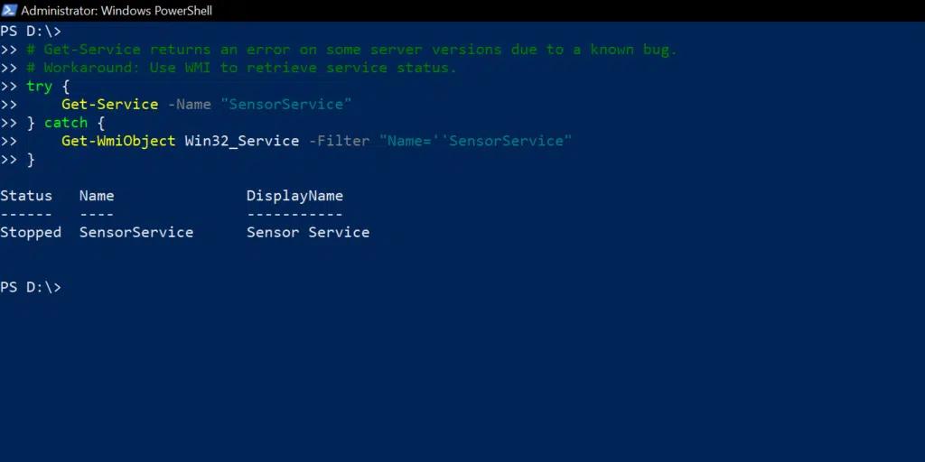

  • Explique por que o código foi temporariamente adicionado ou comentado:
      # Debugging: Output the current value of the counter
# Write-Output "Counter value is $counter"

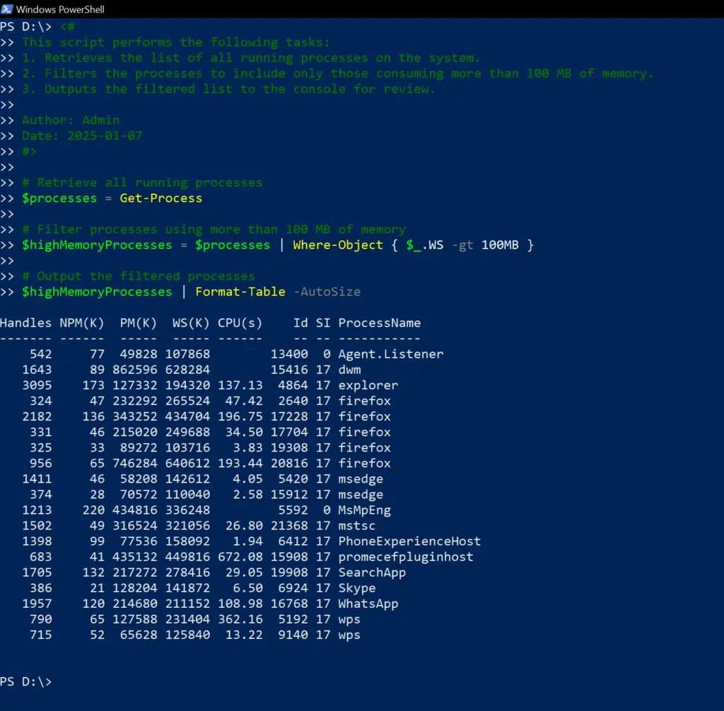

Um bloco de comentário no PowerShell permite que você adicione notas explicativas que abrangem várias linhas. Os comentários em bloco começam com a tag <# e terminam com a tag #>; todo o texto entre essas tags é ignorado pelo interpretador do PowerShell.
Aqui está um exemplo de um comentário multilinha no PowerShell que fornece informações detalhadas sobre um script:
This script performs the following tasks:
1. Retrieves the list of all running processes on the system.
2. Filters the processes to include only those consuming more than 100 MB of memory.
3. Outputs the filtered list to the console for review.
Author: Admin
Date: 2025-01-07
# Retrieve all running processes
$processes = Get-Process
# Filter processes using more than 100 MB of memory
$highMemoryProcesses = $processes | Where-Object { $_.WS -gt 100MB }
# Output the filtered processes
$highMemoryProcesses | Format-Table -AutoSize

Documentando Erros com Comentários
Os comentários são uma ótima maneira de documentar problemas conhecidos ou dicas de solução de problemas, especialmente para códigos que são suscetíveis a erros em condições específicas. Ao adicionar comentários com soluções potenciais ou esclarecimentos, você ajuda tanto a si mesmo quanto a outros a resolver rapidamente problemas quando eles surgirem.
      # Get-Service returns an error on some server versions due to a known bug.
# Workaround: Use WMI to retrieve service status.
try {
    Get-Service -Name "SensorService"
} catch {
    Get-WmiObject Win32_Service -Filter "Name=''SensorService"
Comentários no PowerShell para Colaboração
