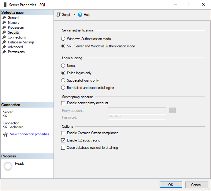

5. Nella pagina Sicurezza, è possibile configurare il monitoraggio degli accessi. Per impostazione predefinita, vengono registrati solo gli accessi non riusciti. In alternativa, è possibile verificare solo gli accessi riusciti, o sia gli accessi non riusciti che quelli riusciti.
Configurazione dell'auditing degli accessi per SQL Server Audit
Figura 1. Configurazione dell'auditing degli accessi
6. Seleziona Abilita tracciamento audit C2 in Options.
7. Se vuoi abilitare l'audit di conformità ai Criteri Comuni C2, seleziona Enable Common Criteria compliance.
La conformità ai Common Criteria (CC) è uno standard flessibile che può essere implementato con diversi Livelli di Garanzia di Valutazione (EAL), da 1 a 7. Livelli EAL più alti richiedono un processo di verifica più esigente. Quando si attiva l'opzione Enable Common Criteria compliance in SQL Server, si sta abilitando la conformità CC EAL1. È possibile configurare manualmente SQL Server per EAL4+.
L'abilitazione della conformità CC modifica il comportamento di SQL Server. Ad esempio, i permessi di DENY a livello di tabella avranno la precedenza sui GRANT a livello di colonna, e verranno auditati sia i login riusciti che quelli falliti. Inoltre, viene abilitata la Protezione delle Informazioni Residue (RIP), che sovrascrive le allocazioni di memoria con un pattern di bit prima che siano utilizzate da una nuova risorsa.
8. Fare clic su OK.
9. In base alle opzioni selezionate, potresti ricevere un prompt per riavviare SQL Server. Se ricevi questo messaggio, fai clic su OK nella finestra di dialogo di avviso. Se hai abilitato la conformità ai criteri comuni C2, riavvia il server. Altrimenti, fai clic con il tasto destro sull'istanza di SQL Server in Esplora oggetti di nuovo e seleziona Restart dal menu. Nella finestra di dialogo di avviso, fai clic su Yes per confermare che vuoi riavviare SQL Server.

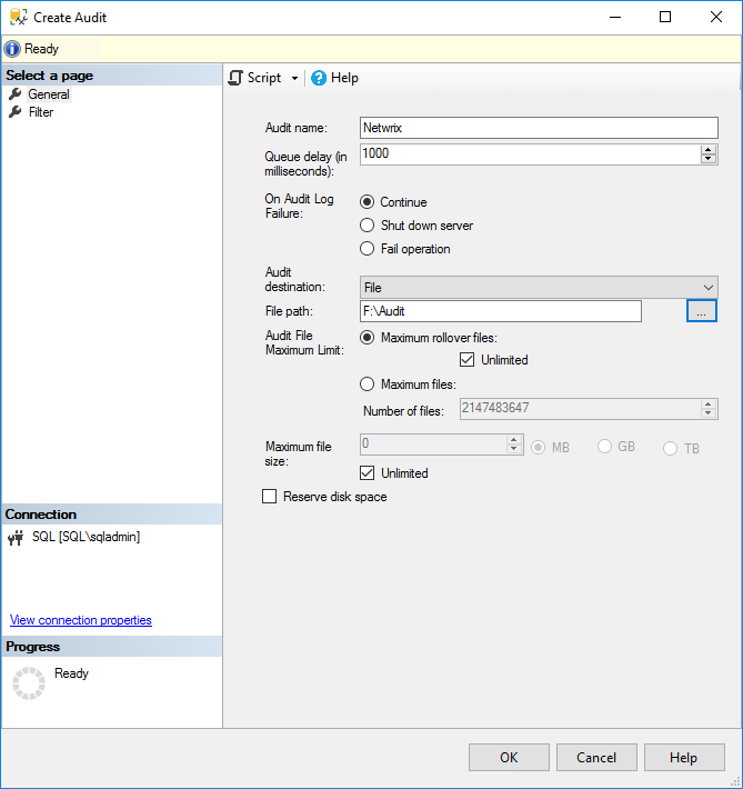

3. Nella finestra Crea Audit, assegna un nome alle impostazioni di audit nella sezione Audit name
4. Specificare cosa dovrebbe accadere in caso di fallimento dell'auditing di SQL Server utilizzando l'opzione On Audit Log Failure. È possibile scegliere Continue o decidere di spegnere il server o interrompere le operazioni del database che sono sottoposte ad auditing. Se si seleziona Fail operation, le operazioni del database che non sono sottoposte ad auditing continueranno a funzionare.
Audit di SQL Server Creazione di un oggetto di audit a livello di server SQL Server
Figura 2. Creazione di un oggetto di audit a livello di server SQL Server
5. Nel menu a discesa Audit destination, puoi scegliere di scrivere il tracciato di audit SQL in un file o di registrare gli eventi di audit nel registro di sicurezza di Windows o nel registro eventi dell'applicazione. Se scegli un file, devi specificare un percorso per il file.
Si noti che se si desidera scrivere nel registro eventi di sicurezza di Windows, sarà necessario concedere il permesso a SQL Server. Per semplicità, selezionare il registro eventi Applicazione. Inoltre, è possibile includere un filtro come parte dell'oggetto di audit per fornire un insieme ristretto di risultati; i filtri devono essere scritti in Transact-SQL (T-SQL).
6. Fare clic su OK.
7. Ora troverai la nuova configurazione di audit in Esplora oggetti sotto Audits. Fai clic con il tasto destro sulla nuova configurazione di audit e seleziona Enable Audit dal menu.

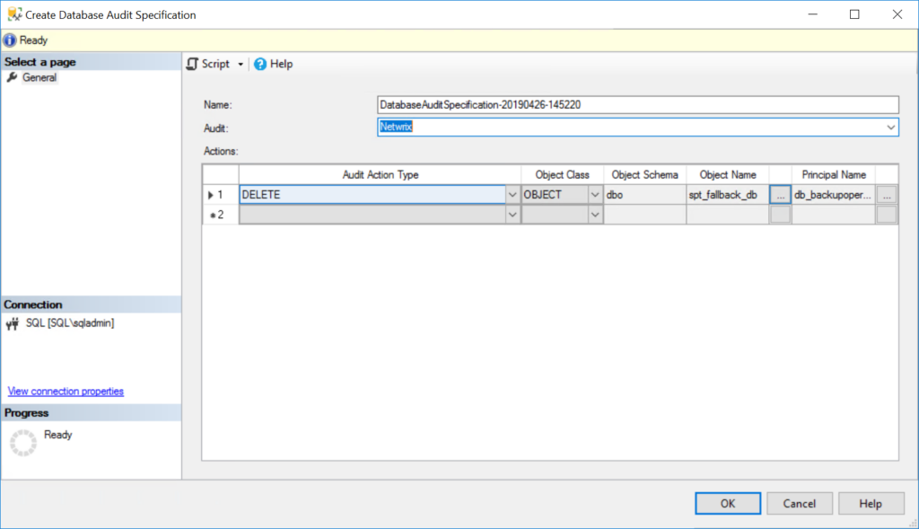

1. Espandi Databases in Esplora oggetti ed espandi il database su cui desideri configurare l'auditing.
2. Espandi la cartella Security, fai clic con il tasto destro su Database Audit Specifications e seleziona New Database Audit Specification… dal menu.
Audit di SQL Server Creazione di una specifica di audit del server per l'audit a livello di database
Figura 3. Creazione di una specifica di controllo del server per l'audit a livello di database
3. Nella finestra Proprietà sotto Azioni, utilizza i menu a discesa per configurare uno o più tipi di azione di audit, selezionando le dichiarazioni che desideri sottoporre a audit (come DELETE o INSERT), la classe di oggetto su cui viene eseguita l'azione, e così via.
4. Quando hai finito, clicca su OK e poi attiva l'oggetto di controllo facendo clic con il tasto destro e selezionando Enable Database Audit Specification.

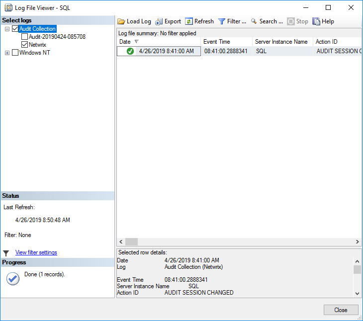

Una soluzione nativa che si consiglia per visualizzare i log di controllo di SQL Server si chiama Log File Viewer. Per utilizzarla, seguire i seguenti passaggi:
1. In SQL Server Management Studio, nel pannello Object Explorer, espandi Security e
2. Fare clic con il pulsante destro del mouse sull'oggetto di controllo che si desidera visualizzare e selezionare View Audit Logs dal menu.
3. Nel Log File Viewer, i log verranno visualizzati sul lato destro. Indipendentemente dal fatto che i log siano scritti su un file o nel Registro eventi di Windows, Log File Viewer mostrerà i log.
4. In cima al Log File Viewer, puoi cliccare su Filter per personalizzare quali voci di registro vengono visualizzate. I file di registro di SQL Server sono salvati in formato .sqlaudit e non sono leggibili, quindi Log File Explorer ti permette di cliccare su Export per salvare i log in un formato di file .log delimitato da virgole.
