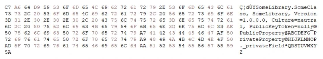

È importante notare che i dati serializzati includono valori di proprietà e campo privati, così come l'AssemblyQualifiedName (AQN) di SomeClass. Durante la deserializzazione, MessagePack farà riferimento a queste informazioni di tipo per garantire che questo tipo di oggetto esatto venga costruito e popolato correttamente.
Figura 1. Vista esadecimale dei dati serializzati senza tipo di MessagePack

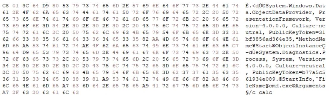

Possiamo confermare che i dati serializzati contengono gli AQN necessari per il ObjectDataProvider catena di gadget, così come solo le proprietà e i valori essenziali che consentono l'esecuzione corretta del codice. Durante la deserializzazione, il payload attiverà Process.Start, avviando calc.exe.
Figura 2. Vista esadecimale del payload del gadget ObjectDataProvider serializzato

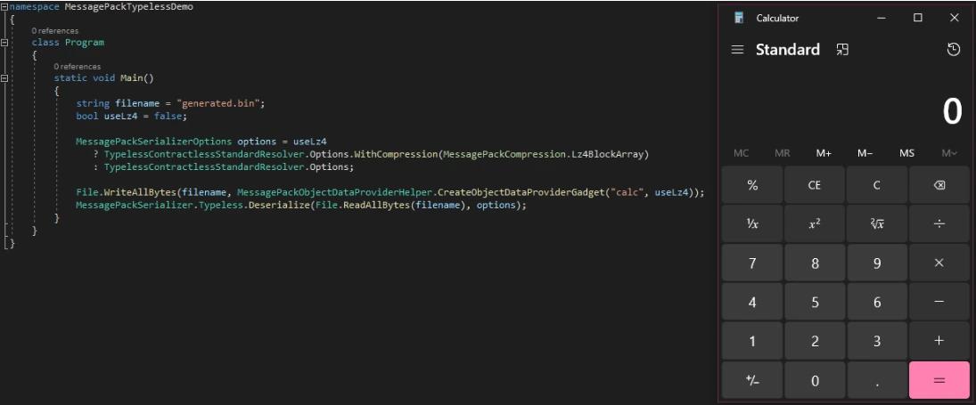

Figura 3. Sfruttamento riuscito durante la deserializzazione, avviando calc.exe

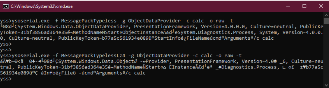

Questa funzionalità di generazione di payload è stata integrata anche nel progetto Ysoserial.NET per consentire ai ricercatori di generare payload senza tipo di MessagePack sia per dati standard che per dati compressi Lz4.
Figura 4. Generazione di payload MessagePack senza tipo con Ysoserial.NET

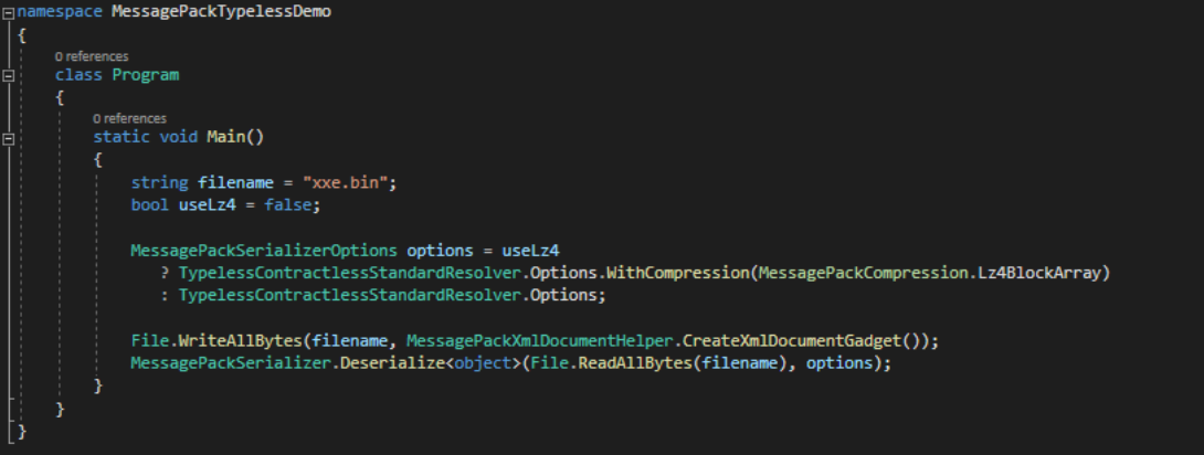

Passo 4. Serializzare e deserializzare il payload

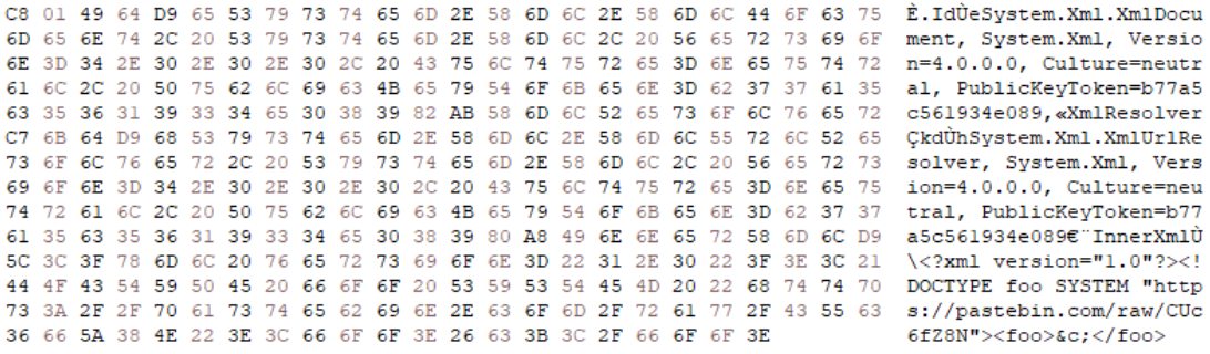

The serialized data for the XmlDocument gadget chain contains the correct AQNs, including the necessary AQN for XmlUrlResolver. Upon deserialization, the payload will trigger a request for the attacker-hosted DTD. The DTD will then be used to extract the contents of “C:\Test.txt”, passing the contents to the webhook as a GET parameter.
Figura 5. Vista esadecimale del payload del gadget XmlDocument serializzato

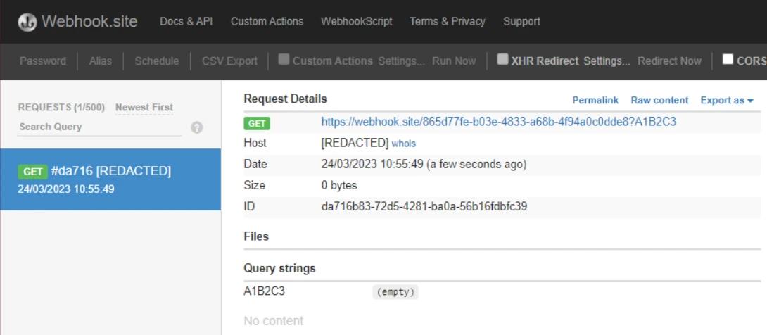

Figura 6. Serializzazione e deserializzazione del payload del gadget XmlDocument
Figura 7. Esfiltrazione riuscita di file XXE durante la deserializzazione
