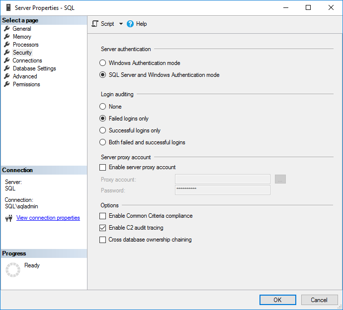

1. Apri SQL Server Management Studio.
2. Connettiti al motore del database per il quale desideri abilitare l'auditing C2. Nella finestra di dialogo Connetti al Server, assicurati che Server type sia impostato su Database Engine e poi clicca su Connect.
3. Nel pannello Esplora oggetti sulla sinistra, fare clic con il pulsante destro del mouse sull'istanza di SQL Server in alto e selezionare Properties dal menu.
4. Nella finestra Proprietà del server, fare clic su Security sotto Seleziona una pagina.
5. Nella pagina Sicurezza, è possibile configurare il monitoraggio degli accessi. Per impostazione predefinita, vengono registrati solo gli accessi non riusciti. In alternativa, è possibile verificare solo gli accessi riusciti, o sia gli accessi non riusciti che quelli riusciti.
Figura 1. Configurazione dell'auditing degli accessi
6. Seleziona Abilita tracciamento audit C2 in Options.
7. Se vuoi abilitare l'audit di conformità ai Criteri Comuni C2, seleziona Enable Common Criteria compliance.
La conformità ai Common Criteria (CC) è uno standard flessibile che può essere implementato con diversi Livelli di Garanzia di Valutazione (EAL), da 1 a 7. Livelli EAL più alti richiedono un processo di verifica più esigente. Quando si attiva l'opzione Enable Common Criteria compliance in SQL Server, si sta abilitando la conformità CC EAL1. È possibile configurare manualmente SQL Server per EAL4+.
L'abilitazione della conformità CC modifica il comportamento di SQL Server. Ad esempio, i permessi di DENY a livello di tabella avranno la precedenza sui GRANT a livello di colonna, e verranno auditati sia i login riusciti che quelli falliti. Inoltre, viene abilitata la Protezione delle Informazioni Residue (RIP), che sovrascrive le allocazioni di memoria con un pattern di bit prima che siano utilizzate da una nuova risorsa.
8. Fare clic su OK.
9. In base alle opzioni selezionate, potresti ricevere un prompt per riavviare SQL Server. Se ricevi questo messaggio, fai clic su OK nella finestra di dialogo di avviso. Se hai abilitato la conformità ai criteri comuni C2, riavvia il server. Altrimenti, fai clic con il tasto destro sull'istanza di SQL Server in Esplora oggetti di nuovo e seleziona Restart dal menu. Nella finestra di dialogo di avviso, fai clic su Yes per confermare che vuoi riavviare SQL Server.

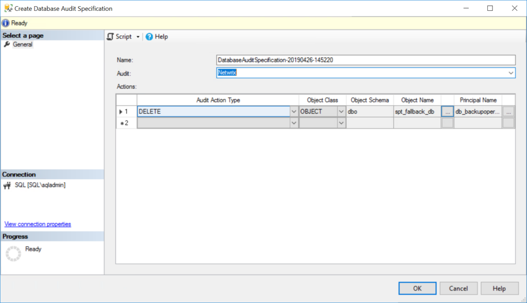

Crea oggetto di audit del database
Per creare un oggetto di audit SQL Server per l'audit a livello di database, il processo è leggermente diverso e devi creare prima almeno un oggetto di audit a livello di server.
1. Espandi Databases in Esplora oggetti ed espandi il database su cui desideri configurare l'auditing.
2. Espandi la cartella Security, fai clic con il tasto destro su Database Audit Specifications e seleziona New Database Audit Specification… dal menu.
Figura 3. Creazione di una specifica di controllo del server per l'audit a livello di database
3. Nella finestra Proprietà sotto Azioni, utilizza i menu a discesa per configurare uno o più tipi di azione di audit, selezionando le dichiarazioni che desideri sottoporre a audit (come DELETE o INSERT), la classe di oggetto su cui viene eseguita l'azione, e così via.
4. Quando hai finito, clicca su OK e poi attiva l'oggetto di controllo facendo clic con il tasto destro e selezionando Enable Database Audit Specification.

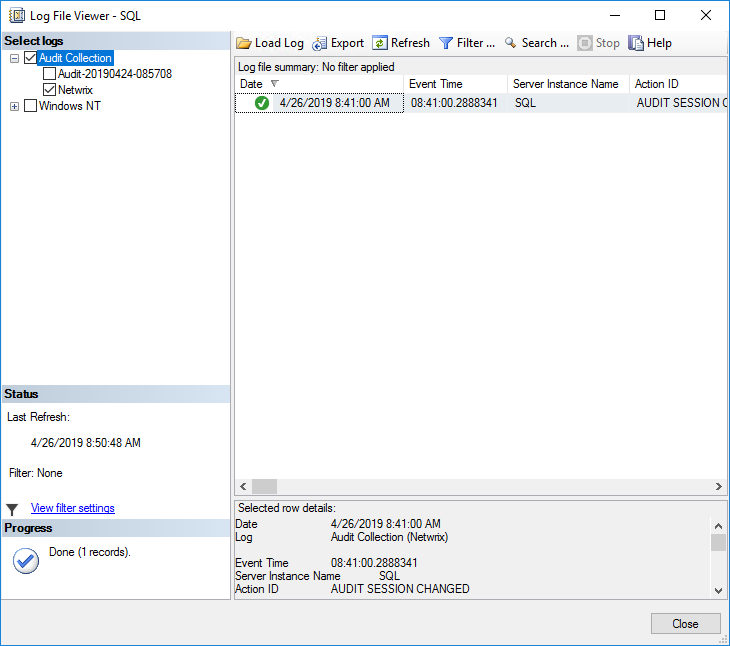

Visualizzazione dei log di audit di SQL Server
I log di audit C2 Audit SQL Server sono memorizzati nella directory dati predefinita dell'istanza di SQL Server. Ogni file di log può essere di massimo 200 megabyte. Un nuovo file viene creato automaticamente quando si raggiunge il limite.
Una soluzione nativa che si consiglia per visualizzare i log di controllo di SQL Server si chiama Log File Viewer. Per utilizzarla, seguire i seguenti passaggi:
1. In SQL Server Management Studio, nel pannello Object Explorer, espandi Security e
2. Fare clic con il pulsante destro del mouse sull'oggetto di controllo che si desidera visualizzare e selezionare View Audit Logs dal menu.
3. Nel Log File Viewer, i log verranno visualizzati sul lato destro. Indipendentemente dal fatto che i log siano scritti su un file o nel Registro eventi di Windows, Log File Viewer mostrerà i log.
4. In cima al Log File Viewer, puoi cliccare su Filter per personalizzare quali voci di registro vengono visualizzate. I file di registro di SQL Server sono salvati in formato .sqlaudit e non sono leggibili, quindi Log File Explorer ti permette di cliccare su Export per salvare i log in un formato di file .log delimitato da virgole.
