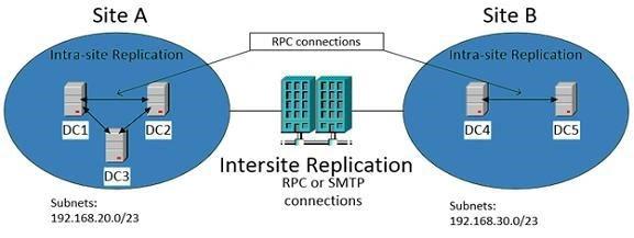

O diagrama abaixo mostra um ambiente típico de two-site Active Directory com alguns dos componentes de replicação.
