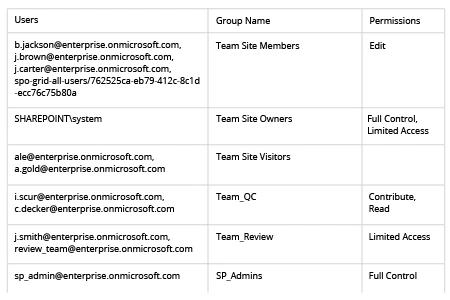

  • Revise seu relatório CSV:

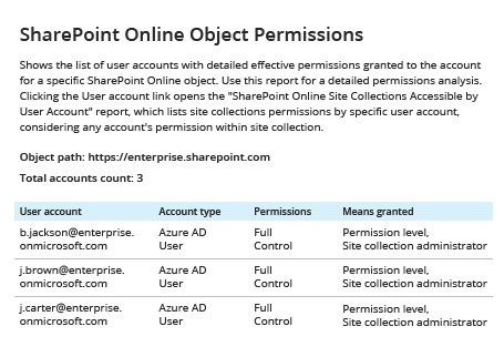

Netwrix Auditor para SharePoint
  • Execute o Netwrix Auditor. Navegue até “Relatórios” -> Clique em “Predefinido” -> Expanda a seção “SharePoint Online” -> Vá para “SharePoint Online – State-in-Time” -> Selecione “SharePoint Online Object Permissions” -> Clique em “Visualizar”.
  • Especifique o URL do site no campo “Object Path” -> Clique em “View Report”.
  • Revise o relatório de fácil compreensão:
As permissões de objeto do SharePoint Online exibem a lista de contas de usuário com permissões efetivas detalhadas concedidas à conta para um objeto específico do SharePoint Online

3. Revise o relatório CSV exportado
PowerShell atende a uma necessidade mais restrita, abrangendo os grupos de um site, seus níveis de permissão e membros exibidos, em um arquivo CSV (valores separados por vírgula). O script abaixo gera um relatório de associação de grupos do SharePoint.
Abra o PowerShell com uma conta que tenha direitos de administrador do SharePoint, execute Install-Module uma vez por estação de trabalho e depois comente essa linha nas execuções posteriores. Comandos úteis do PowerShell para este tipo de relatório, comece com Connect-SPOService e Get-SPOSiteGroup, ambos usados abaixo.
Como obter um relatório de permissões do SharePoint local com PowerShell
1. Abra o SharePoint Management Shell
Abra o CSV no local $Path. Cada linha é um grupo SharePoint no site, com três colunas: Nome do Grupo, Permissões (os níveis de permissão do grupo, separados por vírgulas) e Usuários (os membros do grupo exibidos).
Ordene por Permissions para encontrar todos os grupos com Full Control, depois leia a coluna Users para confirmar que cada membro listado ainda pertence. Bibliotecas, pastas e itens que quebram a herança precisam de uma verificação separada.

1. Abra o relatório de permissões de conta no SharePoint
Os relatórios de permissões do SharePoint abrangem o acesso atual, alterações de permissões e as evidências necessárias para revisões repetíveis. Netwrix Auditor fornece relatórios SharePoint em tempo real, auditoria de alterações de permissões, histórico de alterações e evidências de conformidade em toda a coleção de sites. Ele responde à mesma questão de acesso que as ferramentas nativas, mas não usuário por usuário.
2. Entre na coleção de sites e filtre
Ao tornar as evidências de permissões entre escopos filtráveis, exportáveis e agendáveis, preenche a lacuna do relatório nativo da Microsoft entre uma verificação na tela para um principal e uma revisão de acesso repetível em toda uma coleção de sites. Na árvore de relatórios, SharePoint e SharePoint Online são exibidos como locais de relatório separados, e o caminho de navegação abaixo deles difere.
3. Exporte os resultados
Agende as assinaturas de relatórios para chegarem por e-mail, para que a revisão trimestral ocorra sem que alguém precise lembrar de puxá-los.
Além do estado atual, Auditor lista objetos com herança quebrada e audita alterações em permissões, níveis de permissão, herança de permissões, associação a grupos e políticas de segurança. Registra quem fez cada alteração, quando e onde ocorreu, qual grupo ou usuário do SharePoint foi afetado, e os valores antes e depois. Auditor também acompanha alterações de configuração e tentativas de ler ou modificar dados.
No painel de filtros do relatório, especifique a coleção de sites no campo Object Path, depois clique em View Report. Por padrão, você verá permissões de Full Control para todos os objetos dentro da coleção de sites especificada. Use os filtros para limitar o relatório a níveis específicos de permissão e objetos protegíveis, como uma lista, biblioteca ou item específico dentro da coleção de sites.
Clique em Export → Escolha um formato no menu suspenso → Clique em Salvar.
