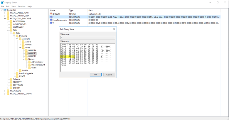

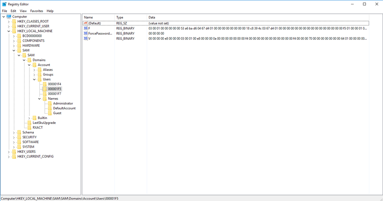

Étape 1. Dans l'Éditeur du Registre, regardez sous la clé SAM pour la sous-clé Utilisateurs. Ensuite, cliquez sur 000001F5 pour voir les détails du compte Invité :
Étape 2. La valeur F stocke le RID du compte. Pour modifier cette valeur, faites un clic droit dessus et sélectionnez Modifier dans le menu. La fenêtre Modifier la valeur binaire s'ouvrira :
Étape 3. À l'offset 30 se trouve la valeur 0x1F5, qui est l'identifiant relatif (RID) du compte Invité. Changez simplement cette valeur en 0x1F4, qui est le RID du compte Administrateur.

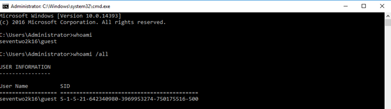

L'exécution de la commande whoami sous le compte Invité confirme que le compte Invité possède maintenant le RID Administrateur, qui est la dernière partie du SID affiché (500 en décimal) :
