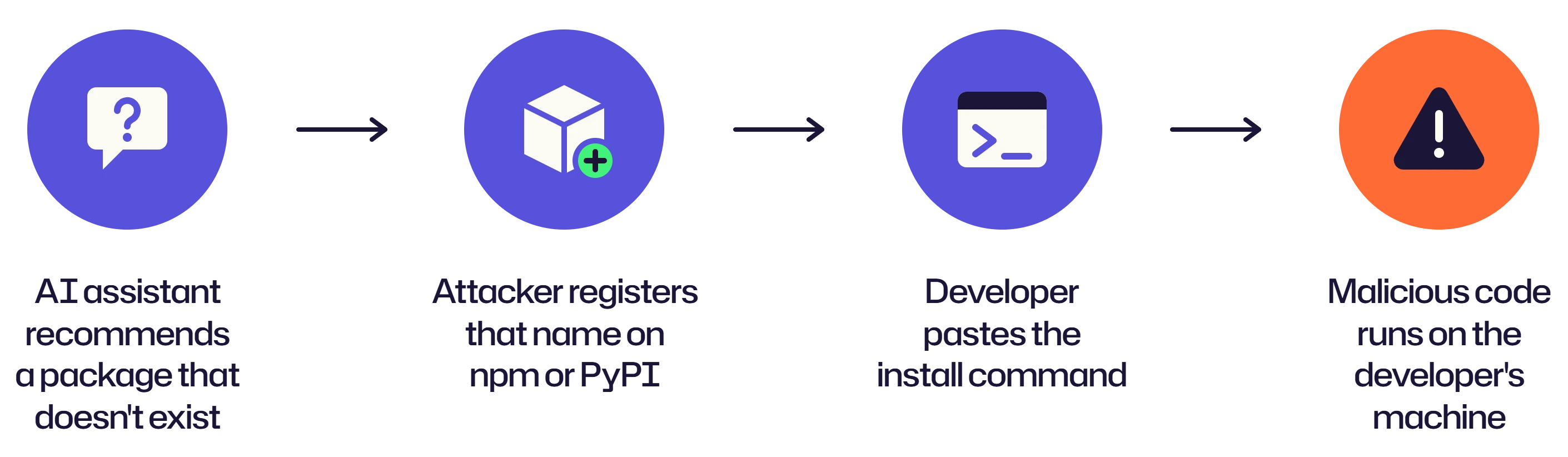

Le slopsquatting se produit lorsqu’un attaquant enregistre un nom de paquet inventé par un outil de codage IA, puis y place un malware. Le développeur demande du code à un assistant, l’assistant recommande une bibliothèque qui n’existe pas, et le développeur lance la commande d’installation. Si l’attaquant a obtenu ce nom en premier, son code est maintenant sur la machine du développeur.

Un attaquant soumet des modèles populaires à des questions courantes de codage et note chaque nom de paquet qui n’existe pas. Ils enregistrent ces noms sur des registres publics tels que npm ou PyPI, puis publient un paquet qui fait à peu près ce qu’un développeur attendrait, avec une charge utile cachée ajoutée.
Finalement, un développeur reçoit la même recommandation et colle la commande d’installation. Installer un paquet open source Python ou JavaScript peut permettre à son auteur d’exécuter du code arbitraire sur la machine, donc la charge utile peut se déclencher pendant l’installation, avant que quiconque ne lise une ligne du code du paquet.
