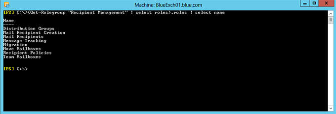

Per cominciare, cerchiamo di capire i ruoli di gestione sotto il gruppo di ruoli “Recipient Management” utilizzando il comando sottostante
      Get-Rolegroup “Recipient Management” | Select roles).roles | select name
Dobbiamo selezionare solo il ruolo di gestione richiesto dal risultato del comando sopra e personalizzarlo per soddisfare le nostre esigenze.
  • Gruppi di distribuzione – Richiedono personalizzazione.
  • Creazione del destinatario della posta – Richiede personalizzazione.
  • Destinatari della posta – Richiede personalizzazione.
  • Message Tracking – Nessuna personalizzazione necessaria.
  • Sposta caselle di posta – Nessuna personalizzazione necessaria.
  • Policy dei destinatari – Ruolo di gestione non richiesto.
  • Caselle di posta di squadra – Non è richiesto un ruolo di gestione.

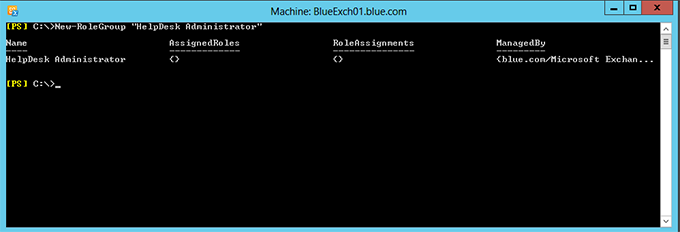

1. Crea un nuovo gruppo di ruoli “Helpdesk Administrator” utilizzando il seguente comando PowerShell
      New-RoleGroup “HelpDesk Administrator”

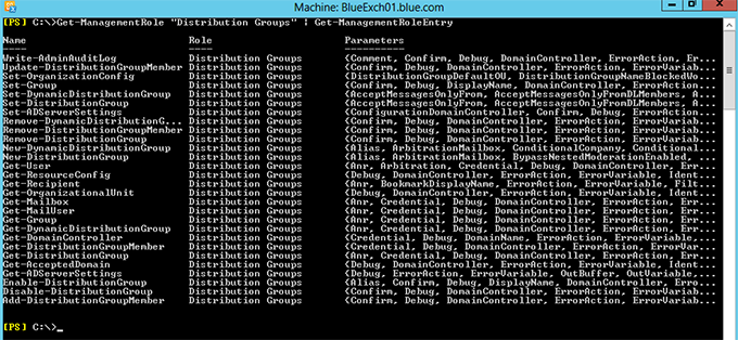

2. Ora, lavoriamo sul ruolo di gestione dei “Distribution Groups” e troviamo tutti i cmdlet disponibili per il Distribution Group, prima che venga personalizzato. Il seguente comando PowerShell ci fornirà tutte le ManagementRoleEntry per il ruolo di gestione “Distribution Groups”.
      Get-ManagementRole “Distribution Groups” | Get-ManagementRoleEntry

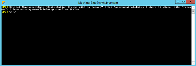

4. Quindi, rimuovere tutti i cmdlet “Remove-*” dal ruolo di gestione “Distribution Groups with no Remove” utilizzando il seguente comando PowerShell.
      Get-ManagementRole "Distribution Groups with no Remove" | Get-ManagementRoleEntry | Where {$_.Name -like "remove*"} | Remove-ManagementRoleEntry -confirm:$false

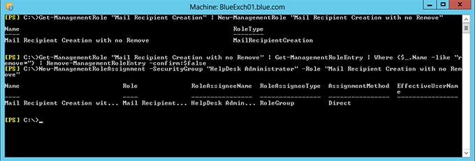

7. Di seguito è riportato l'insieme di comandi PowerShell per personalizzare il ruolo di gestione della “Creazione del destinatario della posta”. Crea un nuovo ruolo di gestione personalizzato – “Creazione del destinatario della posta senza rimozione” e lo assegna al gruppo di ruoli “HelpDesk Administrator”.
      Get-ManagementRole "Mail Recipient Creation" | New-ManagementRole "Mail Recipient Creation with no Remove"
Get-ManagementRole "Mail Recipient Creation with no Remove" | Get-ManagementRoleEntry | Where {$_.Name -like "remove*"} | Remove-ManagementRoleEntry -confirm:$false
New-ManagementRoleAssignment -SecurityGroup "HelpDesk Administrator" -Role "Mail Recipient Creation with no Remove"

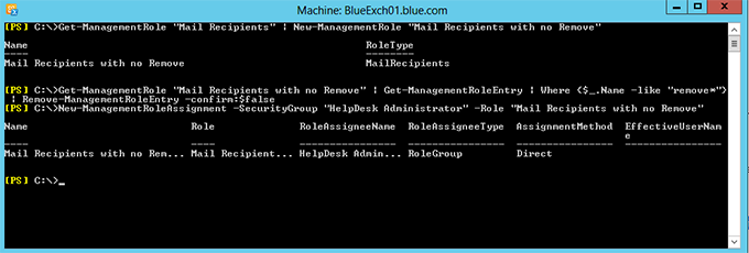

8. Allo stesso modo, di seguito è riportato l'insieme di comandi PowerShell per personalizzare il ruolo di gestione “Mail Recipients”. Crea un nuovo ruolo di gestione personalizzato – “Mail Recipients with no Remove” e lo assegna al gruppo di ruoli “HelpDesk Administrator”.
      Get-ManagementRole "Mail Recipients" | New-ManagementRole "Mail Recipients with no Remove"
Get-ManagementRole "Mail Recipients with no Remove" | Get-ManagementRoleEntry | where {$_.Name -like "remove*"} | Remove-ManagementRoleEntry -confirm:$false
New-ManagementRoleAssignment -SecurityGroup "HelpDesk Administrator" -Role "Mail Recipients with no Remove"

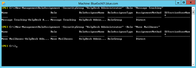

9. Il ruolo di gestione “Message Tracking” e “Move Mailboxes” non necessita di personalizzazioni, poiché possiede cmdlet necessari per eseguire le operazioni. I comandi sottostanti assegnano i Ruoli predefiniti “Message Tracking” e “Move Mailboxes” al gruppo di ruoli “HelpDesk Administrator”
      New-ManagementRoleAssignment –SecurityGroup “HelpDesk Administrator” –Role “Message Tracking”
New-ManagementRoleAssignment –SecurityGroup “HelpDesk Administrator” –Role “Move Mailboxes”

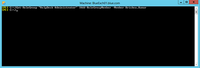

10. Infine, aggiungete membri al gruppo di ruoli “HelpDesk Administrator” utilizzando il seguente comando PowerShell
      Get-RoleGroup “HelpDesk Administrator” | Add-RoleGroupMember –Member Krishna.kumar
