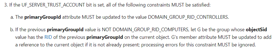

Ultimamente ho fatto delle ricerche sugli account di servizio gestiti di gruppo (gMSAs) e ho letto la specifica del protocollo MS-SAMR per alcune informazioni. Mi sono imbattuto in alcune informazioni interessanti nella sezione userAccountControl che ci hanno fatto interrompere quello che stavamo facendo per testarle:
Figura 1 – Parte della sezione userAccountControl della specifica MS-SAMR
Effettivamente, quando il bit UF_SERVER_TRUST_ACCOUNT è impostato nell'attributo userAccountControl di un oggetto computer, allora Active Directory deve impostare lo stesso oggetto primaryGroupId al RID del gruppo Domain Controllers. Pertanto, semplicemente cambiando userAccountControl si possono concedere a un oggetto computer i privilegi di un domain controller.

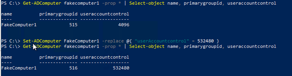

Abbiamo iniziato i test utilizzando un account Domain Admin nel nostro laboratorio e abbiamo prima tentato di usare il valore predefinito di userAccountControl per un domain controller di 0x82000 (decimale 532480), che è la somma dei bit flag per SERVER_TRUST_ACCOUNT (0x2000, decimale 8192) e TRUSTED_FOR_DELEGATION (0x80000, decimale 524288).
Figura 2 – Mostra prima e dopo la modifica del valore userAccountControl su un normale account computer

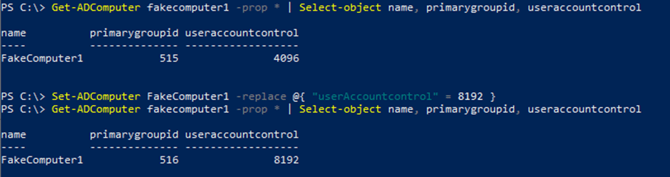

Dopo aver modificato il valore di userAccountControl, notiamo che il primaryGroupId viene aggiornato a 516 (l'RID per il gruppo dei Domain Controllers) e siamo partiti alla grande! Successivamente, volevamo sapere se è necessario solo il bit SERVER_TRUST_ACCOUNT, quindi abbiamo tentato nuovamente impostando l'attributo userAccountControl a 8192.
Figura 3 – Mostra prima e dopo aver cambiato nuovamente il valore di userAccountControl su un normale account computer
Abbiamo quindi confermato l'accuratezza della specifica del protocollo e che è solo il bit SERVER_TRUST_ACCOUNT a causare il cambiamento del primaryGroupId.

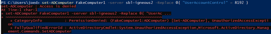

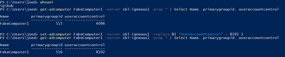

Iniziamo a considerare possibili vettori di abuso. Se è richiesta solo la capacità di modificare l'attributo userAccountControl, allora potremmo essere di fronte a una interessante tecnica di privilege escalation. Abbiamo iniziato a testare con un account non privilegiato con solo i permessi per modificare l'attributo userAccountControl e ci siamo rapidamente imbattuti in errori di accesso negato.
Figura 4 – Test con “bob”, un utente non privilegiato

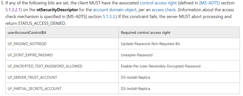

Si è scoperto che avremmo dovuto leggere solo qualche riga in più nella documentazione MS-SAMR. La sezione 5 dell'attributo userAccountControl delinea ulteriori permessi richiesti per impostare determinati bit di userAccountControl. Per poter impostare il bit userAccountControl UF_SERVER_TRUST_ACCOUNT, l'attore deve avere il permesso DS-Install-Replica (“Aggiungere/rimuovere replica nel dominio”) concesso sull'oggetto dominio.
Figura 5 – Il permesso DS-Install-Replica è necessario per impostare il bit UF_SERVER_TRUST_ACCOUNT
Abbiamo concesso al nostro utente non privilegiato questo permesso e abbiamo tentato nuovamente il nostro test.
Figura 6 – Al nostro utente non privilegiato viene concessa l'autorizzazione DS-Install-Replica sull'oggetto di dominio
Figura 7 – Test nuovamente con il nostro utente non privilegiato
Dopo aver concesso il privilegio di scrittura userAccountControl sul computer e il privilegio DS-Install-Replica sull'oggetto dominio al nostro utente non privilegiato, il nostro test è stato un successo.

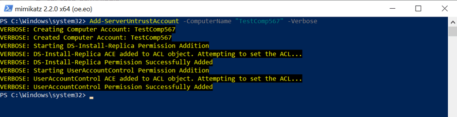

La prima funzione, Add-ServerUntrustAccount, automatizza i tre passaggi di configurazione – creando un account computer fasullo con una password nota e concedendo agli “Authenticated Users” i privilegi di “Add/remove replica in domain” e “Write userAccountControl”.
Figura 8 – Esecuzione di Add-ServerUntrustAccount

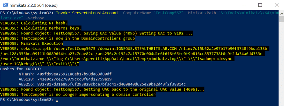

La seconda funzione, Invoke-ServerUntrustAccount, automatizza lo sfruttamento del backdoor ed è destinata ad essere eseguita come un utente non privilegiato. La funzione imposta l'attributo userAccountControl a 0x2000 (8192), poi utilizza pass-the-hash per autenticarsi come falso account computer, esegue un DCSync degli hash di krbtgt, e infine reimposta userAccountControl a 0x1000 (4096).
Figura 9 – Esecuzione di Invoke-ServerUntrustAccount e riconquista del dominio

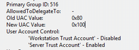

Rilevare l'uso di questa tecnica da parte di un avversario si basa sul monitoraggio delle modifiche all'attributo userAccountControl. L'Id evento 4742 – Computer Account Management può essere utilizzato per monitorare le modifiche ai valori di userAccountControl. Qualsiasi modifica di userAccountControl con il bit 0x2000 impostato al di fuori di una promozione del controller di dominio prevista è preoccupante.
Figura 10 – Esempio di contenuto dell'Id evento 4742 che indica lo sfruttamento di questo metodo
