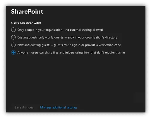

Una decisión clave es determinar con qué libertad los usuarios de negocio deben poder compartir contenido. Para establecer el límite para todo el inquilino, navegue hasta la sección de Settings y elija Org settings y desplácese hasta la sección de SharePoint.
Tenga en cuenta que seleccionar la opción Anyone, como se muestra a continuación, simplemente permite a sus administradores de SharePoint elegir permitir el uso compartido anónimo en sus sitios; no impone esa configuración en todos los sitios.
Configuración de compartición de SharePoint con la opción
Figura 2. Controlando qué opciones de compartición están disponibles para los propietarios de sitios y administradores de SharePoint

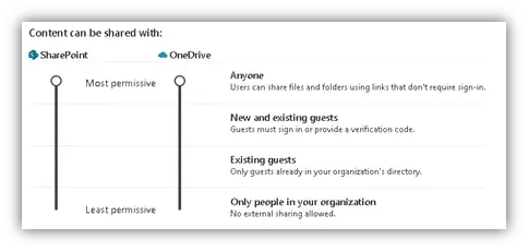

Alternativamente, puede navegar hasta el apartado de Policies, expandirlo para mostrar la opción de Sharing y usar el deslizador para ajustar las restricciones de compartición para enlaces de acceso en todos los sitios de SharePoint y OneDrive.
Interfaz de configuración de compartición de SharePoint y OneDrive, mostrando opciones desde
Figura 3. Controlando los permisos de enlace de acceso en todos los sitios y OneDrive usando la opción de deslizador
Independientemente del método que elija, tiene 4 opciones, las cuales se describen a continuación. Al decidir qué configuración es la mejor para su organización, tenga en cuenta que cuanto más estricto sea con los enlaces de acceso, más difícil será para sus usuarios colaborar con otros, y más probable será que utilicen métodos alternativos para compartir lo que desean compartir. Por lo tanto, recomiendo elegir una configuración más permisiva a este nivel para permitir la colaboración en áreas donde esté justificada.
  • Cualquiera — Esta opción permite la creación de enlaces de acceso anónimo, los cuales no requieren autenticación para acceder. Aunque estos enlaces exponen a su organización al riesgo de exfiltración de datos, tienen propósitos legítimos, como para sitios de publicidad y marketing. Si decide permitir enlaces anónimos, considere invertir en una herramienta como Netwrix Access Analyzer que le permite mantener un control estricto sobre dónde se están creando los enlaces anónimos y a qué están dando acceso
    • Nuevos e invitados existentes — Esta opción está diseñada para colecciones de sitios que tienen colaboradores externos. Ofrece la flexibilidad de compartir contenido con usuarios externos registrados, así como invitar a nuevos usuarios invitados.Invitados existentes — Esta opción es similar a la anterior, pero no permite la creación de nuevos invitados.
    • Solo las personas de tu organización — Este nivel de permiso no permite ningún acceso externo a SharePoint o OneDrive.

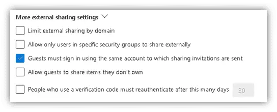

Si se desplaza hacia abajo en la página desde los controles deslizantes, encontrará algunas configuraciones adicionales para controlar el uso compartido externo en todo su inquilino de SharePoint Online/OneDrive:
Configuración de compartición externa con la casilla 'Los invitados deben iniciar sesión con la misma cuenta' seleccionada.
Figura 4. Configuraciones adicionales de compartición externa en todos los sitios y OneDrive

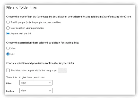

También hay opciones para controlar la configuración predeterminada, la caducidad y los permisos de los enlaces de acceso. Por ejemplo, puedes asegurarte de que las personas que usan enlaces anónimos puedan ver — pero no editar — archivos o carpetas compartidos.
Configuración de compartición de archivos y carpetas de SharePoint y OneDrive, con las opciones 'Cualquiera con el enlace' y 'Editar' seleccionadas como predeterminadas.
Figura 5. Formas adicionales de limitar enlaces de acceso en todos los sitios y OneDrive

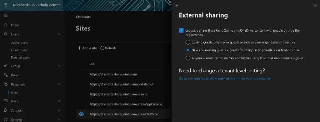

Para controlar el uso compartido externo de un sitio, navegue hasta la sección Resources del centro de administración de Microsoft 365, haga clic en el sitio, haga clic en Editar bajo la sección de Estado de Compartir y seleccione la configuración deseada bajo Eternal sharing:
Figura 6. Controlando el uso compartido externo para un sitio de SharePoint en particular

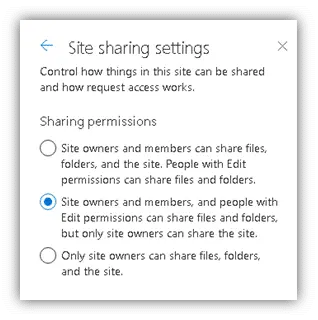

Para acceder a la configuración que restringe quién puede crear enlaces de acceso a un sitio o su contenido, desde un sitio de SharePoint determinado, seleccione Settings y elija Change how members can share.
Un cuadro de diálogo para
Figura 7. Controlando quién tiene permiso para crear enlaces de acceso a un sitio de SharePoint

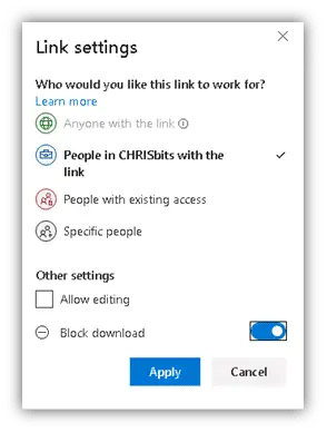

Recuerde que la configuración de compartición a nivel de inquilino prevalece sobre la de nivel de sitio. Por ejemplo, suponga que un propietario de sitio permite enlaces anónimos pero están bloqueados a nivel de inquilino. En ese caso, cuando un usuario crea un enlace de acceso para el contenido del sitio, la opción de compartir con Anyone with the link estará atenuada, como se muestra aquí:
Cuadro de diálogo de configuración de enlace con
Figura 8. Si una opción no está permitida a nivel de inquilino, aparecerá en gris para los usuarios independientemente de la configuración a nivel de sitio.
