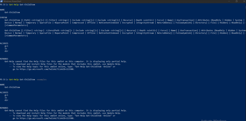

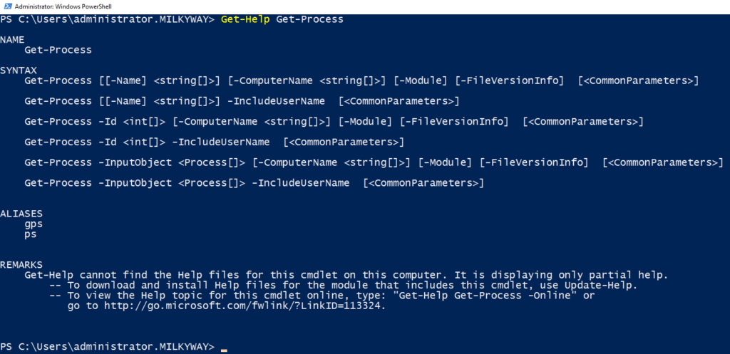

Uno de los comandos básicos de PowerShell con los que familiarizarse es Get-Help, que mostrará información sobre un cmdlet que quieras aprender a usar. Agregar el parámetro -examples también proporcionará ejemplos.
Por ejemplo, para aprender más sobre el Get-ChildItem cmdlet, podría ingresar Get-Help Get-ChildItem o Get-Help Get-ChildItem -examples, como se ilustra a continuación.

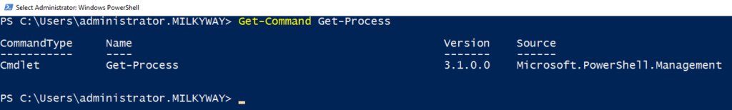

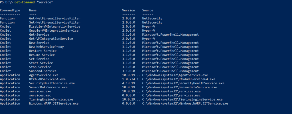

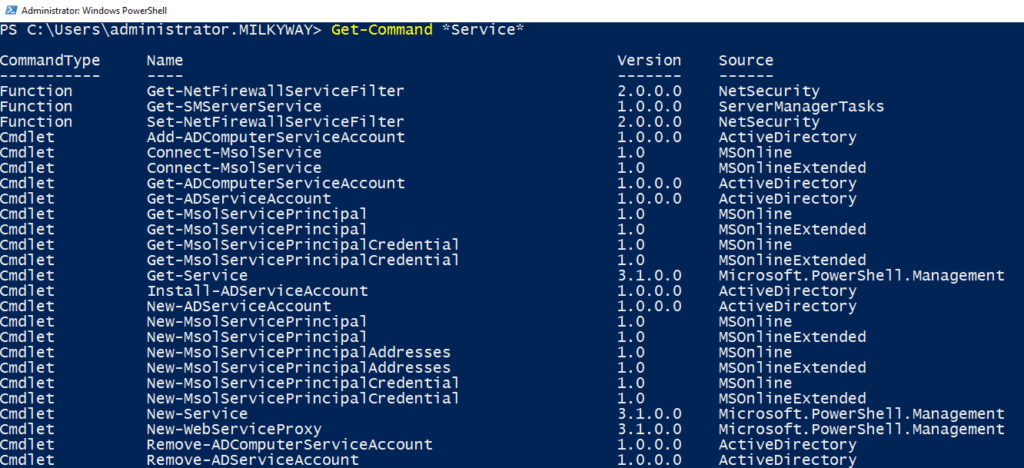

Otro cmdlet útil es Get-Command. Por ejemplo, al ingresar Get-Command *Service* se listarán todos los comandos que contengan “Service” en su nombre.

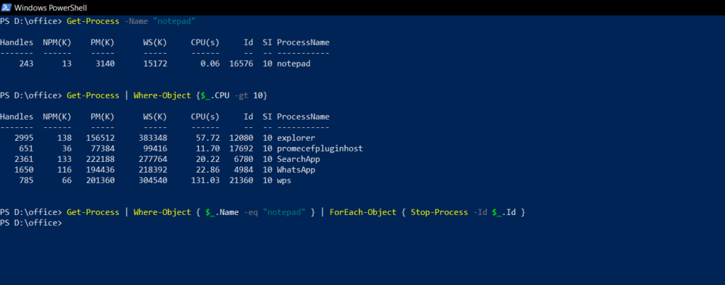

El siguiente cmdlet obtendrá el proceso de la aplicación Notepad en el equipo local:
      Get-Process -Name "notepad"
Y este obtendrá los procesos que están utilizando más del 10% de RAM:
      Get-Process | Where-Object {$_.CPU -gt 10}
El comando a continuación obtendrá cada instancia de Notepad y detendrá el proceso por ID.
      Get-Process | Where-Object { $_.Name -eq "notepad" } | ForEach-Object { Stop-Process -Id $_.Id }

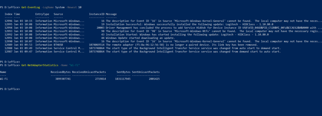

Este comando obtendrá los primeros 10 registros de eventos:
      Get-EventLog -LogName System -Newest 10
Y este comando obtendrá las estadísticas del adaptador de red llamado “Wi-fi”:
      Get-NetAdapterStatistics -Name "Wi-fi"

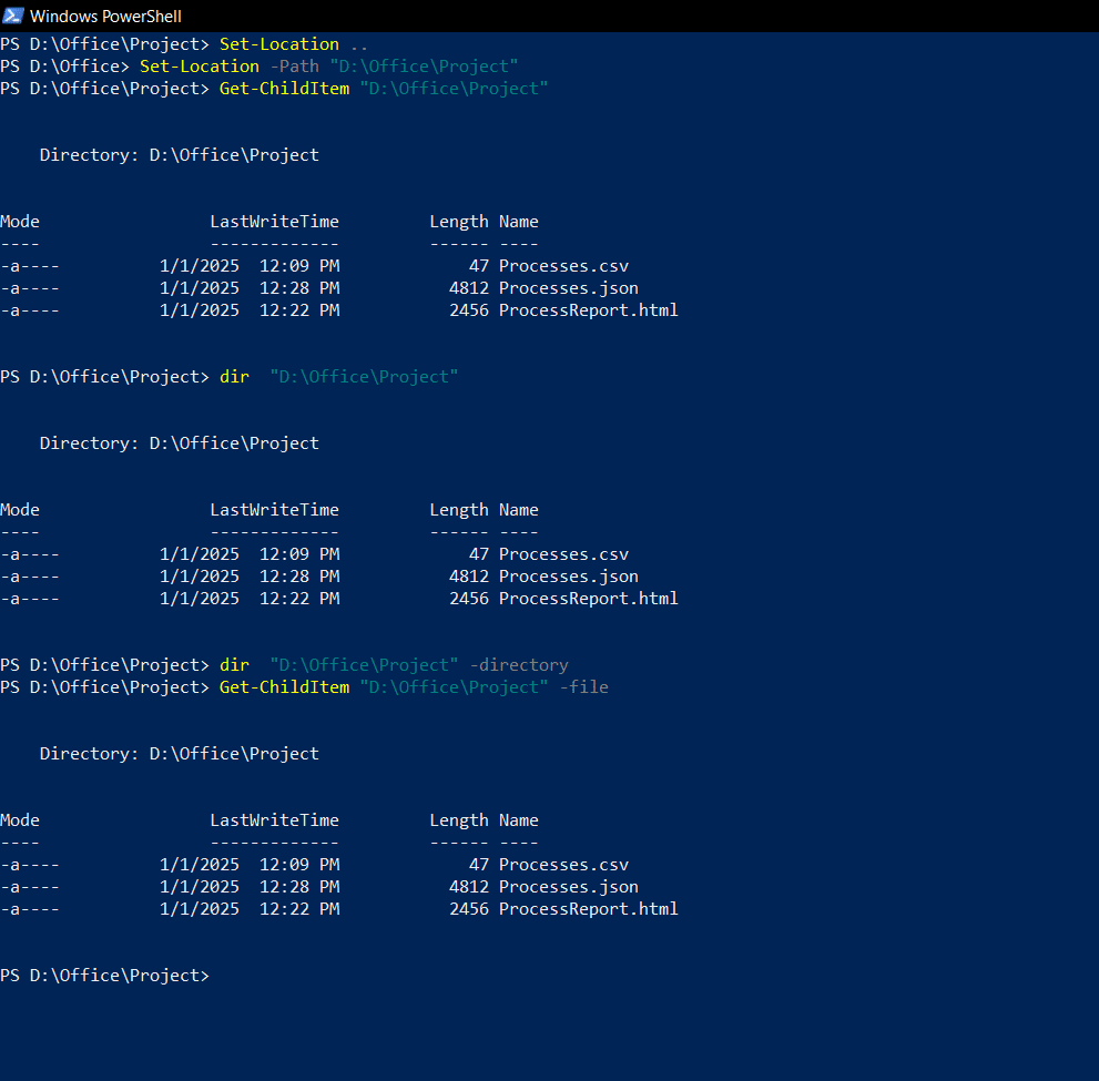

Navegación de Directorios: Set-Location y Get-ChildItem
Este cmdlet establecerá la ubicación actual de PowerShell en D:\Office\Project:
      Set-Location -Path "D:\Office\Project"
Para obtener el contenido de un directorio, usa este comando:
      Get-ChildItem, dir, ls
Para mostrar los archivos y carpetas en el directorio Project, utilice este código:
      Get-ChildItem "D:\Office\Project"dir  "D:\Office\Project"
Este comando listará los archivos en el directorio Project:
      Get-ChildItem "D:\Office\Project" -file
Este comando listará las carpetas en el directorio Project:
      dir  "D:\Office\Project" -directory

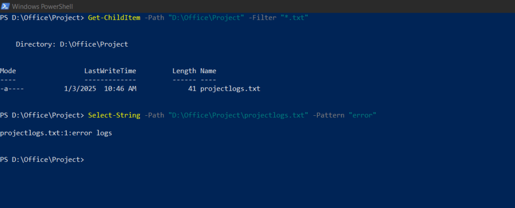

Verificación del contenido de carpetas y búsqueda: Get-ChildItem, Select-String
Este comando listará todos los archivos con tipo .txt:
      Get-ChildItem -Path "D:\Office\Project" -Filter "*.txt"
El siguiente comando listará todos los archivos ocultos:
      Get-ChildItem -Path "D:\Office\Project" -Hidden
Este comando buscará la cadena de texto error en el archivo Projectlogs.txt:
      Select-String -Path "D:\Office\Project\projectlogs.txt" -Pattern "error"

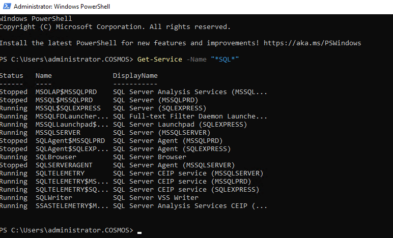

Gestión de Servicios del Sistema: Get-Service, Start-Service, Stop-Service
Este comando obtendrá todos los servicios con la cadena SQL en su nombre:
      Get-Service -Name "*SQL*"

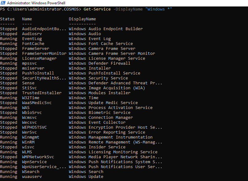

Este comando obtendrá todos los servicios con nombres que comiencen con la cadena Windows:
      Get-Service -DisplayName "Windows *"

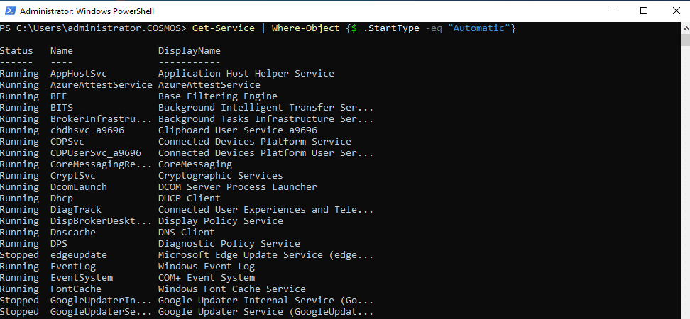

Utilice el cmdlet a continuación para obtener todos los servicios que están configurados para iniciarse automáticamente:
      Get-Service | Where-Object {$_.StartType -eq "Automatic"}

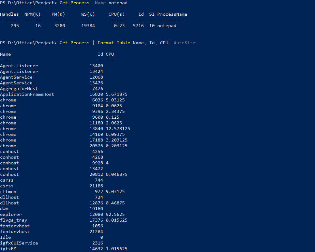

Puede obtener un proceso utilizando el parámetro -Name, como se muestra aquí:
      Get-Process -Name notepad
El comando a continuación obtiene procesos y los canaliza para obtener los resultados en una tabla que muestra su nombre, ID y uso de CPU:
      Get-Process | Format-Table Name, Id, CPU -AutoSize

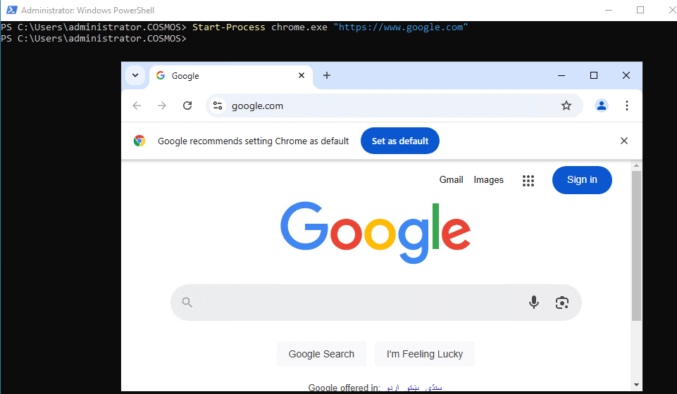

Este cmdlet iniciará chrome.exe y abrirá el sitio especificado:
      Start-Process chrome.exe "https://www.google.com"

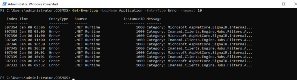

Acceso y monitoreo de registros del sistema: Get-EventLog, Get-WinEvent

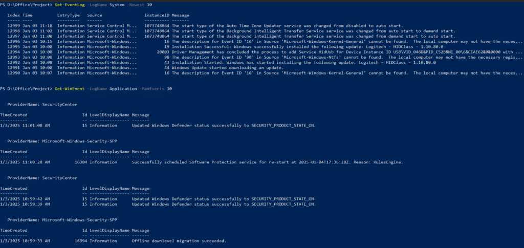

Para obtener entradas del registro de eventos, puede usar el cmdlet más antiguo Get-EventLog. Por ejemplo, aquí le mostramos cómo obtener las últimas 10 entradas de error del registro de eventos de la aplicación:
      Get-EventLog -LogName Application -EntryType Error -newest 10
Alternativamente, puede usar el cmdlet más moderno Get-WinEvent. Aquí le mostramos cómo obtener las 10 entradas más recientes en el registro de aplicaciones:
      Get-WinEvent -LogName Application -MaxEvents 10

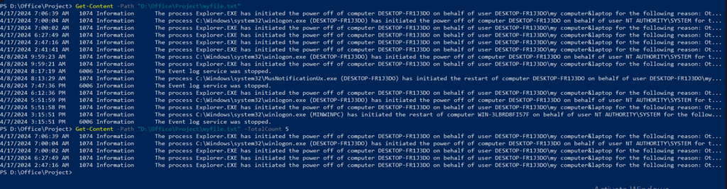

Para leer el contenido del archivo myfile.txt en la carpeta del Proyecto, usa este comando:
      Get-Content -Path "D:\Office\Project\myfile.txt"
Para leer solo las primeras cinco líneas, cambie el comando como se muestra aquí:
      Get-Content -Path "D:\Office\Project\myfile.txt" -TotalCount 5

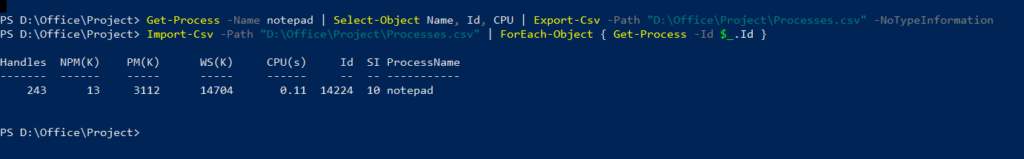

Exportación e Importación de Datos: Export-Csv, Import-Csv
Este comando obtendrá información sobre el proceso notepad para los parámetros especificados y la exportará al archivo processes.csv:
      Get-Process -Name notepad | Select-Object Name, Id, CPU | Export-Csv -Path "D:\Office\Project\Processes.csv" -NoTypeInformation
Para importar un archivo csv, utilice Import-Csv. Este comando importa el archivo CVS que acabamos de crear en otro cmdlet, que itera a través de los objetos y obtiene el proceso por la columna Id:
      Import-Csv -Path "D:\Office\Project\Processes.csv" | ForEach-Object { Get-Process -Id $_.Id }

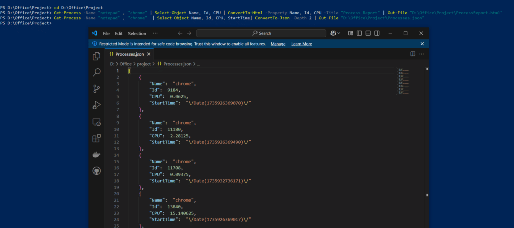

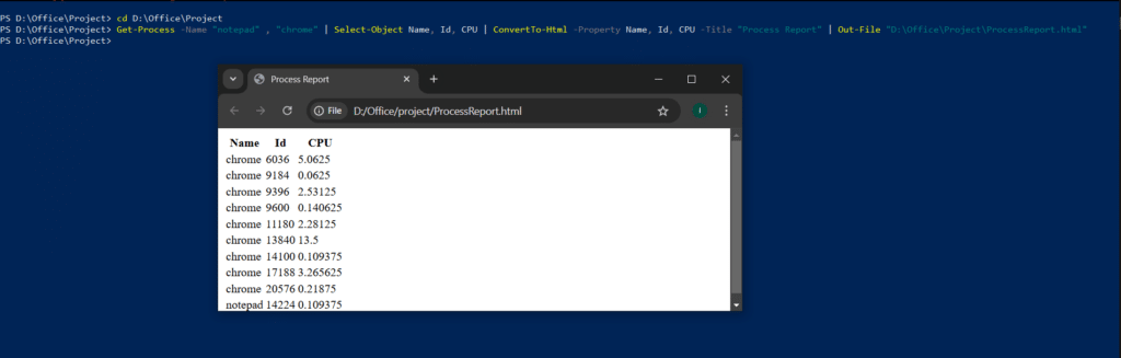

Gestión y conversión de formatos de datos: ConvertTo-Html, ConvertTo-Json
El siguiente comando obtendrá información sobre dos procesos en ejecución y la convertirá en formato HTML:
      Get-Process -Name "notepad" , "chrome" | Select-Object Name, Id, CPU | ConvertTo-Html -Property Name, Id, CPU -Title "Process Report" | Out-File "D:\Office\Project\ProcessReport.html"
De manera similar, los siguientes comandos exportarán la información en formato JSON:
      Get-Process -Name "notepad" , "chrome"  | Select-Object Name, Id, CPU, StartTime| ConvertTo-Json -Depth 2 | Out-File "D:\Office\Project\Processes.json"

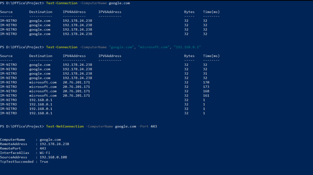

Comprobando conectividad: Test-Connection, Resolve-DnsName
El comando Test-Connection envía una solicitud de eco ICMP (ping) al host remoto definido y verifica si es accesible.
Por ejemplo, este comando intenta establecer una conexión con google.com a través de internet:
      Test-Connection -ComputerName google.com
Y este comando verifica la conectividad con dos hosts especificados por nombre y uno especificado por su dirección IP:
      Test-Connection -ComputerName "google.com" , "microsoft.com" , "192.168.0.1"
Para verificar puertos TCP específicos, utilice el parámetro -Port:
      Test-NetConnection -ComputerName google.com -Port 443
Este comando probará la resolución de nombres de un ordenador para verificar si un ordenador específico existe en nuestra red:
      Resolve-DnsName -Name DC1

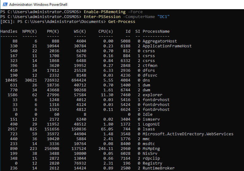

Trabajando con sesiones remotas: Enter-PSSession, Exit-PSSession
PowerShell puede usarse para administrar hosts de forma remota, siempre que PowerShell remoting esté habilitado en el host. Para habilitar PowerShell remoting en un host, ejecute el siguiente comando con privilegios administrativos:
      Enable-PSRemoting -Force
Para conectarse al host remoto, utilice el siguiente comando:
      Enter-PSSession -ComputerName "DC1"
Si no está ejecutando PowerShell en un contexto de usuario privilegiado, se le solicitarán credenciales para el contexto de usuario de la sesión remota.
Después de establecer una sesión remota de PowerShell, puedes ejecutar comandos y scripts en el host objetivo según los privilegios que tengas en ese servidor. Por ejemplo, al ejecutar Get-Process se obtendrá información del ordenador remoto:
Para salir de la sesión, simplemente use el siguiente comando.
      Exit-PSSession.

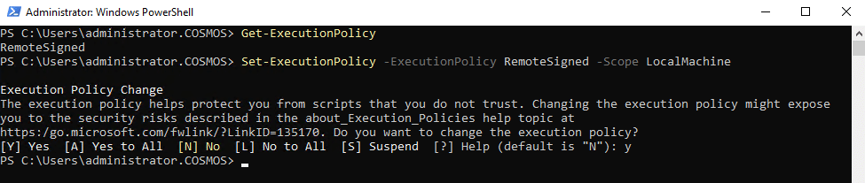

Verificación y modificación de la política de ejecución
Para verificar la política de ejecución efectiva, escriba este comando:
      Get-ExecutionPolicy
Para establecer la política de ejecución, utilice el comando a continuación, especificando el nombre de la política. Si lo desea, puede especificar el alcance utilizando el parámetro -Scope.
      Set-ExecutionPolicy -ExecutionPolicy RemoteSigned -Scope LocalMachine

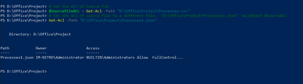

Gestión de Permisos y Roles: Get-ACL, Set-ACL
Una lista de control de acceso (ACL) controla los permisos de usuarios y grupos en archivos, carpetas y otros objetos. Los permisos básicos de ACL son leer, escribir, ejecutar, eliminar y modificar.
Para obtener la ACL de un archivo, utilice el cmdlet Get-ACL y proporcione la ruta al archivo:
      Get-Acl -Path "D:\Office\Project\Processes.csv"
Para copiar la ACL de un archivo y aplicarla a otro archivo, siga los siguientes pasos:
  1. Obtén la ACL del archivo de origen y guárdala en una variable:
      $SourcefileACL = Get-Acl -Path "D:\Office\Project\Processes.csv"
  • Establezca el ACL almacenado en el archivo deseado:
      Set-ACL -Path "D:\Office\Project\Processes1.json" -AclObject $SourceACL
Para verificar que la ACL se configuró correctamente, utilice el siguiente comando:
      Get-Acl -Path "D:\Office\Project\Processes1.json"

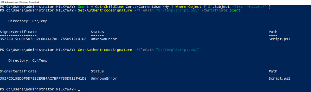

Asegurando scripts con certificados: Set-AuthenticodeSignature, ConvertTo-SecureString

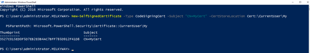

Creación y aplicación de certificados
Utilice el cmdlet Set-AuthenticodeSignature para aplicar una firma digital a un script o archivo. Esta firma asegura a los usuarios que el script proviene de una fuente confiable y no ha sido modificado desde que se firmó.
Puede utilizar un certificado emitido por una Autoridad Certificadora (CA) de confianza o crear un certificado autofirmado para uso interno. A continuación se muestra un ejemplo de cómo crear un certificado autofirmado:
      New-SelfSignedCertificate -Type CodeSigningCert -Subject "CN=MyCert" -CertStoreLocation Cert:\CurrentUser\My
Localice el certificado en el almacén de certificados y guárdelo en una variable para usarlo más tarde para firmar los archivos:
      $cert = Get-ChildItem Cert:\CurrentUser\My | Where-Object { $_.Subject -like '*MyCert*' }
Luego use Set-AuthenticodeSignature para firmar su script:
      Set-AuthenticodeSignature -FilePath "C:\Temp\Script.ps1" -Certificate $cert
Después de firmar, verifique la firma utilizando este comando:
      Get-AuthenticodeSignature -FilePath "C:\Temp\Script.ps1"

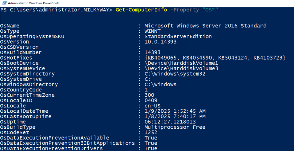

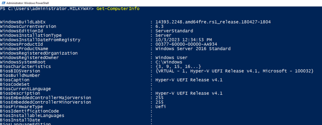

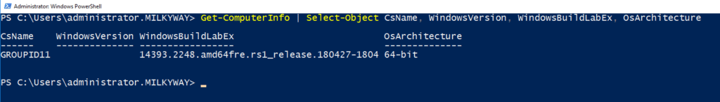

Recuperación de Información del Sistema: Get-ComputerInfo, Get-Host, Get-WmiObject
Get-ComputerInfo
Este cmdlet recupera información detallada sobre el hardware del ordenador, el sistema operativo y la configuración:
      Get-ComputerInfo
Para limitar la salida a propiedades específicas, utilice un cmdlet como este:
      Get-ComputerInfo | Select-Object CsName, WindowsVersion, WindowsBuildLabEx, OsArchitecture
Puede recuperar información utilizando el comodín con el parámetro -Property, como se muestra a continuación:
      Get-ComputerInfo -Property "OS*"

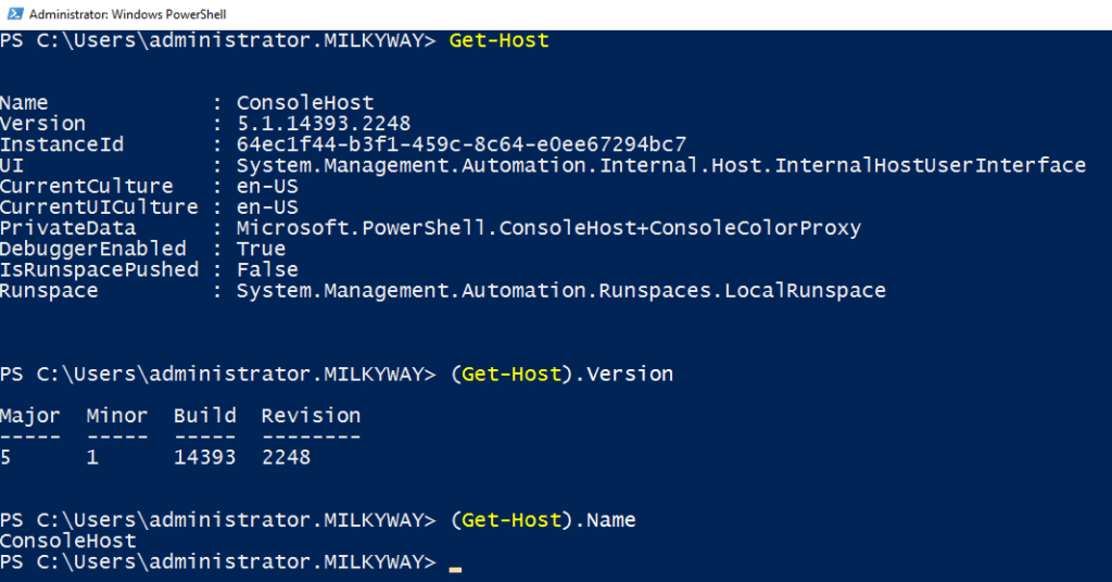

Get-Host
Este cmdlet proporciona información sobre el entorno actual del host de PowerShell, lo cual es útil para depuración y otros propósitos:
      Get-Host
Para recuperar propiedades específicas, utilice un comando como uno de los siguientes:
      (Get-Host).Version(Get-Host).Name

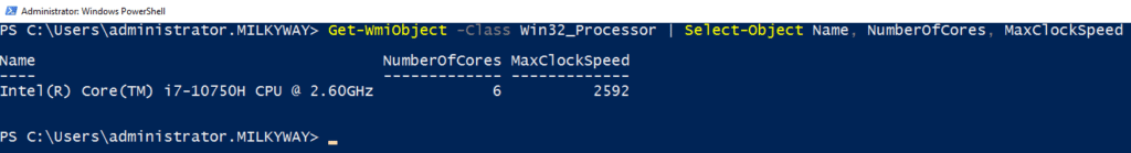

Get-WmiObject
Get-WmiObject es un cmdlet potente para consultar objetos de Windows Management Instrumentation (WMI). Proporciona información detallada sobre diferentes componentes del sistema y servicios.
Este cmdlet recuperará información del sistema operativo:
      Get-WmiObject -Class Win32_OperatingSystem
Y este recuperará información del BIOS:
      Get-WmiObject -Class Win32_BIOS
Para recuperar la información del procesador, utilice este comando:
      Get-WmiObject -Class Win32_Processor | Select-Object Name, NumberOfCores, MaxClockSpeed

Usando Get-Help y Get-Command para Referencia de Comandos
El comando Get-Help es útil para buscar la sintaxis de otros comandos:
      Get-Help Get-Process
Get-Command se puede utilizar para obtener comandos, funciones, alias, scripts y módulos de PowerShell. Muestra sus tipos, nombre, versión y detalles de origen.
      Get-Command Get-Process
Puede utilizar comodines (*) para explorar comandos basados en nombres parciales. Por ejemplo, aquí le mostramos cómo ver todos los cmdlets y funciones con Service en sus nombres:

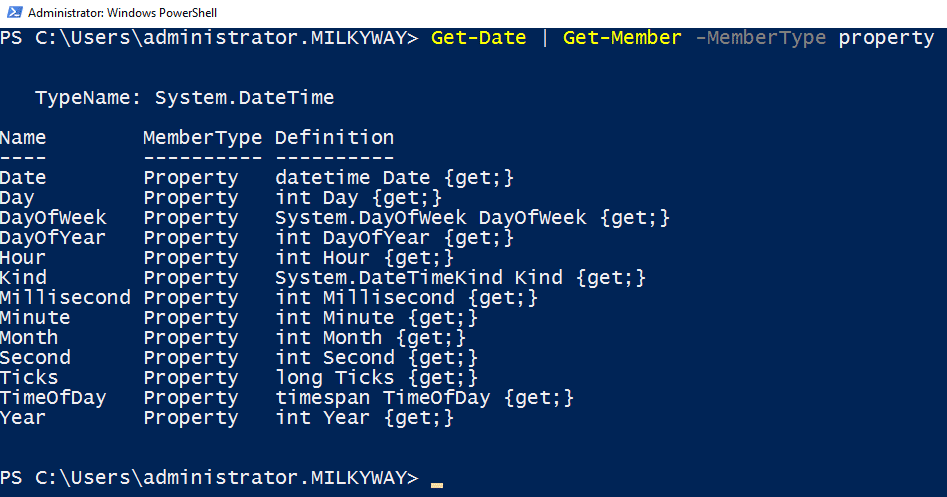

Explorando propiedades de objetos con Get-Member
El comando Get-Member se utiliza principalmente para comprender la estructura y capacidades de los objetos explorando sus propiedades y métodos. Por ejemplo, el siguiente comando listará todas las propiedades del comando Get-Date:
      Get-Date | Get-Member -MemberType property

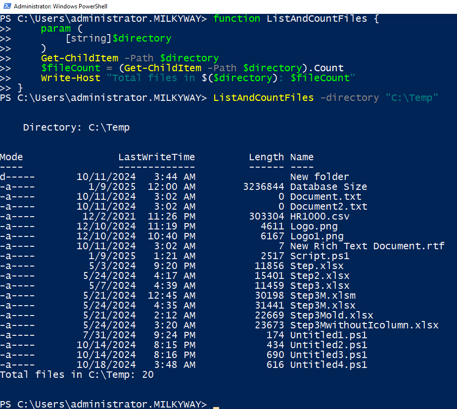

Las funciones te permiten agrupar múltiples comandos en un bloque reutilizable. El script a continuación crea una función simple para listar y contar los archivos en un directorio:
      function ListAndCountFiles {    param (        [string]$directory    )    Get-ChildItem -Path $directory    $fileCount = (Get-ChildItem -Path $directory).Count    Write-Host "Total files in $($directory): $fileCount"}
Para usar esta función más tarde, simplemente use este comando:
      ListAndCountFiles -directory "C:\Temp"
