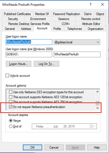

Afortunadamente, la preautenticación está habilitada por defecto en Active Directory. Sin embargo, se puede deshabilitar para una cuenta de usuario utilizando la configuración que se muestra a continuación:
Propiedades de usuario de Active Directory para 'WhoNeedsPreAuth' con la opción 'Do not require Kerberos preauthentication' seleccionada.

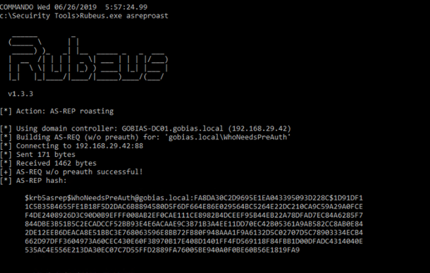

Con Rubeus, puedes realizar fácilmente AS-REP Roasting para ver cómo funcionaría este ataque en tu entorno. Simplemente emite el siguiente comando:
      Rubeus.exe asreproast
Esto encontrará automáticamente todas las cuentas que no requieren preautenticación y extraerá sus hashes AS-REP para descifrado offline, como se muestra aquí:
Una ventana de símbolo del sistema mostrando a Rubeus realizando AS-REP roasting y mostrando un hash AS-REP generado.

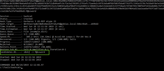

Avancemos un paso más con este ejemplo y extraigamos los datos en un formato que pueda ser descifrado fuera de línea por Hashcat. Este comando mostrará la información del hash AS-REP en un archivo de texto:
      Rubeus.exe asreproast /format:hashcat /outfile:C:\Temp\hashes.txt
Entonces es sencillo utilizar Hashcat para descifrar los hashes que se encontraron. Simplemente necesitamos especificar el código de modo de hash correcto para los hashes AS-REP, nuestro archivo de hashes y un diccionario para usar para realizar la adivinación de contraseñas por fuerza bruta:
      hashcat64.exe -m 18200 c:\Temp\hashes.txt example.dict
Salida de terminal de Hashcat mostrando una contraseña descifrada

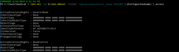

También es crucial saber qué cuentas de usuario tienen los permisos necesarios para modificar la configuración que controla si la preautenticación está habilitada, ya que podrían desactivarla el tiempo suficiente para obtener el hash AS-REP y luego activarla de nuevo. Esta consulta enumerará todos los derechos de acceso sobre cuentas de usuario que no requieren preautenticación:
      (Get-ACL "AD:\$((Get-ADUser -Filter 'useraccountcontrol -band 4194304').distinguishedname)").access
Una ventana de terminal mostrando un comando de PowerShell para recuperar las listas de control de acceso de Active Directory y su salida.

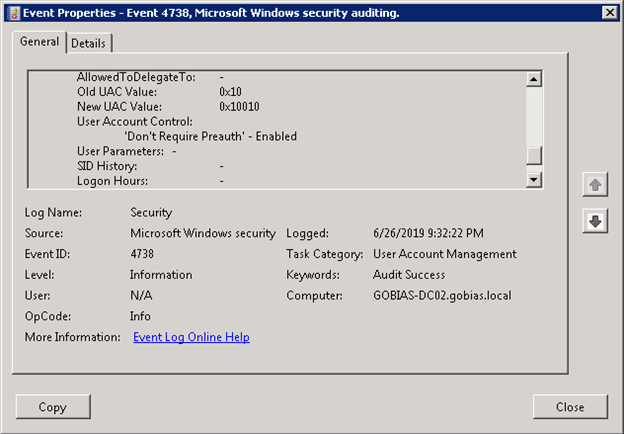

Finalmente, también debería monitorear la desactivación de la preautenticación de Kerberos. El evento 4738 registra los cambios en esta configuración de usuario:
Detalles del Evento ID 4738 de auditoría de seguridad de Windows, mostrando 'No requerir Preautenticación' activado para el Control de Cuentas de Usuario en GOBIAS-DC02.gobias.local.

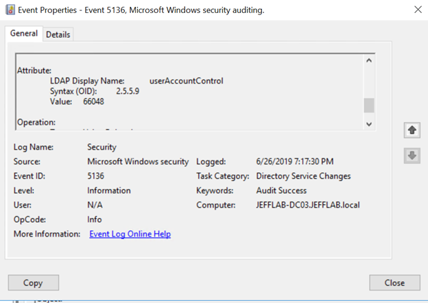

Alternativamente, puede monitorear el ID de evento 5136:
Evento de auditoría de seguridad de Windows 5136 propiedades, mostrando detalles para userAccountControl y cambios en el Directory Service.
