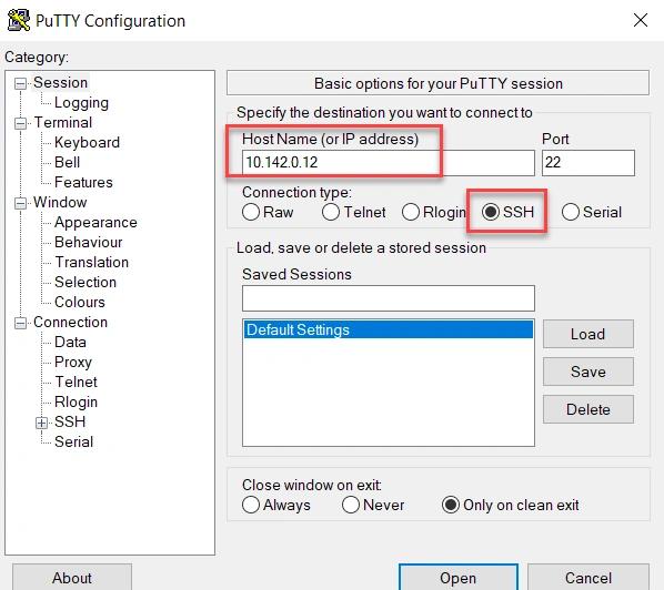

Écran de configuration de PuTTY montrant la configuration de la connexion SSH pour l'IP 10.142.0.12, avec l'hôte et l'option SSH mis en évidence.

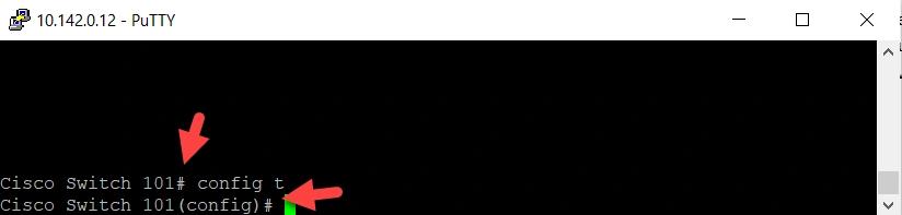

Copier running-config startup-config
Dans cet exemple, nous allons d'abord renommer notre commutateur en « cisco » en utilisant la commande « hostname ». Nous souhaitons ensuite enregistrer la configuration en cours sur la configuration de démarrage en utilisant la commande « copy » comme indiqué ci-dessous.
      copy running-config startup-config
Vous pouvez également utiliser la commande abrégée :
      Copy run start
Cela écrasera le fichier de configuration de démarrage actuel.
