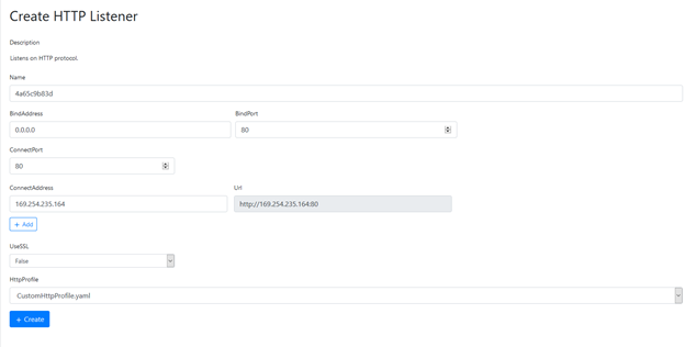

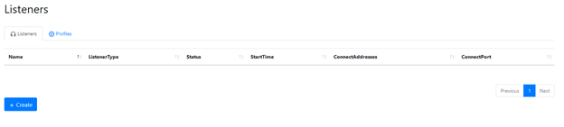

I Listener consentono ai grunt di comunicare con l'applicazione Covenant. Non ci sono Listener configurati di default, quindi dobbiamo configurarne uno. Clicca su Listeners nel menu a sinistra per aprire la pagina dei Listener:
Quindi fare clic sul pulsante "Create" per aprire la pagina di creazione dell'HTTP Listener:
Dovremo aggiornare alcuni dei valori forniti:
  • Nome — Per impostazione predefinita, Covenant fornisce un semplice nome di tipo “GUID”. Sentiti libero di cambiarlo in qualcosa di più leggibile.
  • BindAddress e ConnectAddress — Assicurati che entrambi specifichino un indirizzo raggiungibile dai grunt.
  • UseSSL — Se desideri utilizzare SLL, dovrai specificare un file di certificato SSL e una password.
Una volta completata la configurazione, fare clic sul pulsante Create per creare e abilitare il listener.

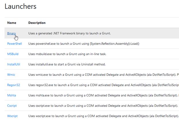

Dal menu a sinistra della pagina di gestione degli utenti, clicca su Launchers. Vedrai un elenco di tipi di launcher. Il launcher Binario, che viene utilizzato per generare binari personalizzati, è uno dei launcher più facili da usare, quindi selezioniamo Binary come nostro primo launcher.

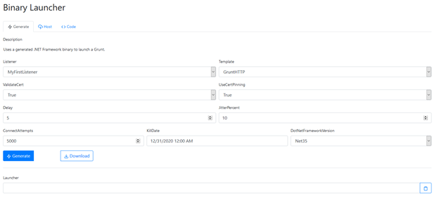

La pagina di configurazione si aprirà:
Specificare le seguenti opzioni di configurazione:
  • Listener — Specificare il listener che il nuovo launcher utilizzerà. Utilizziamo il listener HTTP creato in precedenza:
  • Template — Utilizziamo il template predefinito GruntHTTP:
  • Ritardo e Jitter — Queste impostazioni controllano la frequenza con cui un grunt comunica con Covenant. Possiamo mantenere i valori predefiniti.
  • ConnectAttempts e KillDate — Queste impostazioni controllano quando un grunt smetterà di tentare di comunicare con Covenant. Anche in questo caso, possiamo lasciare i valori predefiniti.
Una volta completata la configurazione, fare clic sul pulsante Generate per creare il nuovo launcher e tornare alla pagina di configurazione.

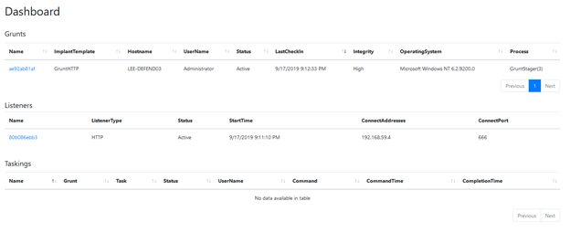

Il nuovo grunt registrato apparirà sulla nostra dashboard in Covenant:

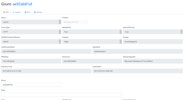

Dal menu a sinistra della pagina di gestione degli utenti, clicca su Grunts e poi apri il grunt che abbiamo appena registrato. La scheda Info fornisce dettagli sullo stato della connessione e sulla funzionalità:

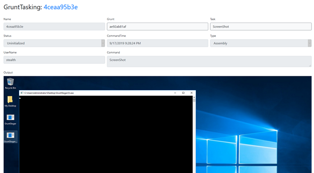

Esempio 1: Fai uno screenshot.

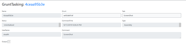

Innanzitutto, supponiamo di voler che il grunt scatti una schermata del desktop dell'utente attivo. Selezioniamo Screenshot dal menu a tendina Task e poi clicchiamo sul pulsante Task qui sotto per eseguire immediatamente questa azione sul grunt:
Aggiorna la pagina per vedere lo stato aggiornato del compito. Mostrerà che il compito è stato completato e fornirà il suo output, che in questo caso è semplicemente uno screenshot. Nota che l'output per un compito dipende dal tipo di compito.

Covenant fornisce una chiara cronologia dei compiti eseguiti. Dal menu a sinistra della pagina di User Management, clicca su Taskings:
Puoi vedere sia il compito dello screenshot che il compito di mimikatz che abbiamo eseguito in precedenza. Clicca su una qualsiasi riga per visualizzare i parametri del compito e l'output completo.

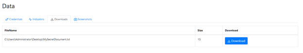

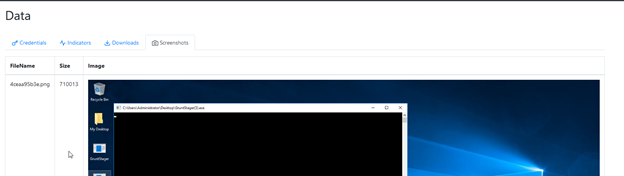

Si noti che molte attività salvano anche elementi del loro output nella pagina Data. Fare clic sulle varie schede per visualizzare credenziali, indicatori, artefatti scaricati e screenshot. Ad esempio, ecco le credenziali scoperte dalla nostra attività Mimikatz:
Ed ecco uno screenshot catturato dal nostro altro compito:

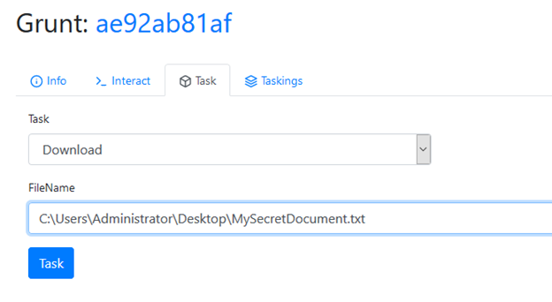

Esempio 3: Scarica un file.
Ora, eseguiamo un altro compito sul nostro grunt per scaricare un file così possiamo visualizzarlo nella scheda Downloads.
Supponiamo di aver scoperto che c'è un file sul nostro host grunt chiamato MySecretDocument.txt. Usiamo il task Download per ottenere una copia di questo file per noi stessi!
Eseguendo questo compito verrà recuperata una copia del file e resa immediatamente disponibile nella scheda Download:
Questo compito è semplice di per sé, ma presenta alcuni casi d'uso affascinanti dato il fatto che possiamo eseguire questo compito utilizzando i diritti dell'utente che ha eseguito il lanciatore grunt o le credenziali che abbiamo ottenuto tramite altri compiti.
