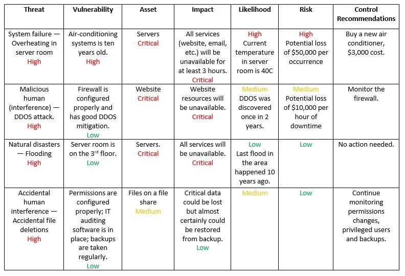

Per questa fase, inizia con un'analisi dell'impatto aziendale (BIA) o un rapporto di analisi dell'impatto sulla missione. Questi documenti utilizzano misure quantitative o qualitative per valutare le ripercussioni dei danni agli asset informativi dell'organizzazione, inclusi impatti sulla loro riservatezza, integrità e disponibilità. L'impatto può essere categorizzato qualitativamente come alto, medio o basso.

Uno strumento utile per stimare il rischio in questo modo è una matrice del livello di rischio. Una probabilità alta che la minaccia si verifichi è data un valore di 1,0; una probabilità media è assegnata un valore di 0,5; e una bassa probabilità di occorrenza è data un punteggio di 0,1. Allo stesso modo, un livello di impatto alto è assegnato un valore di 100, un livello di impatto medio 50 e un livello di impatto basso 10. Il rischio è calcolato moltiplicando il valore della probabilità della minaccia per il valore dell'impatto, e i rischi sono classificati come alti, medi o bassi in base al risultato.

L'ultimo passaggio del processo di valutazione del rischio consiste nel creare un rapporto completo che aiuti la direzione a prendere decisioni informate riguardo al budget, alle politiche, alle procedure e altro. Il rapporto dovrebbe delineare ogni minaccia, vulnerabilità associate, beni a rischio, impatto potenziale sulla vostra infrastruttura IT, probabilità di occorrenza e misure di controllo raccomandate e costo. Spesso, un rapporto di valutazione del rischio identificherà passi chiave di rimedio che possono mitigare rischi multipli.
Una tabella di valutazione dei rischi IT che mostra minacce, vulnerabilità, asset, impatto, probabilità, rischio e raccomandazioni di controllo, con valutazioni codificate a colori
