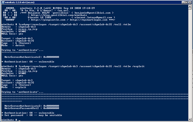

La vulnerabilità Zerologon permetteva a un attore malevolo all'interno di una rete di prendere il controllo di un domain controller o addirittura di un intero dominio. Ecco come un avversario potrebbe utilizzare Mimikatz per eseguire un attacco Zerologon:

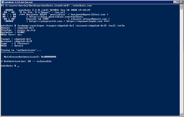

- Innanzitutto, l'avversario determina se un controller di dominio target è vulnerabile allo sfruttamento di Zerologon eseguendo questo comando:
lsadump::Zerologon /target:sbpmlab-dc3 /account:sbpmlab-dc3$ /null /ntlm
- Quando l'avversario trova un DC vulnerabile, esegue lo stesso comando ma aggiunge /exploit per sfruttare la vulnerabilità e cambiare la password del DC in una stringa vuota:

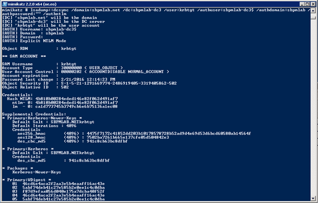

- Una volta reimpostata la password, l'attaccante può utilizzare Mimikatz per eseguire un DCSync attack per ottenere l'hash dell'account di un Domain Admin o dell'account KRBTGT:
lsadump::dcsync /domain:sbpmlab.net /dc:sbpmlab-dc3 /user:krbtgt /authuser:sbpmlab-dc3$ /authdomain:sbpmlab /authpassword:”” /authntlm

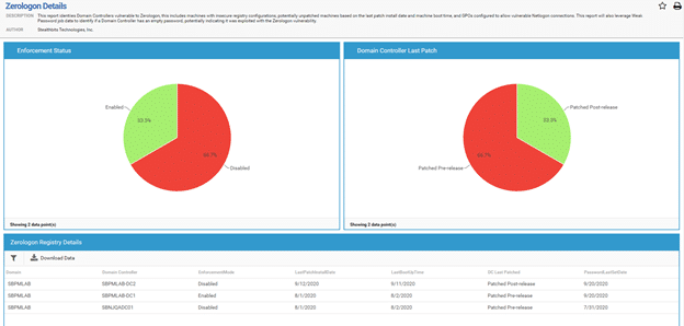

Revisione dello stato del Domain Controller
Le informazioni seguenti ti aiuteranno a determinare se ciascuno dei tuoi controller di dominio ha ricevuto la patch di agosto 2020 e se è in modalità di applicazione:
· Il valore della chiave di registro FullSecureChannelProtection
- L'ultimo orario di riavvio
- La data dell'ultima installazione della patch per la macchina
Ecco un esempio di rapporto:

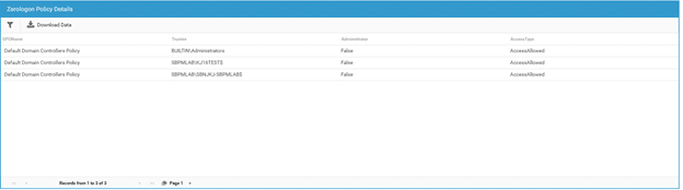

Verifica delle impostazioni di Group Policy
Netwrix StealthAUDIT riporta anche informazioni sulla configurazione del nuovo Group Policy, “Domain controller: Allow vulnerable Netlogon secure channel connections” in modo che possiate vedere quali domain controllers sono esentati dalla policy. Di seguito è mostrato un esempio di report.

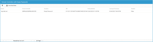

Individuazione di password vuote nei Domain Controller
Una password vuota su un controller di dominio può indicare che si è verificato un attacco Zerologon. Qualunque sia la causa, una password DC vuota è estremamente rischiosa e dovrebbe essere corretta immediatamente.

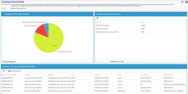

Analisi dei registri degli eventi
Netwrix StealthAUDIT esamina anche tutti gli ID evento associati alla patch di agosto, inclusi gli eventi 5827, 5828, 5829, 5830 e 5831. Questo rapporto aiuta gli amministratori a comprendere il tipo di traffico nel loro ambiente e la sua frequenza. Più importantemente, identifica gli account che stanno generando eventi 5829. Tali account devono essere aggiornati o specificati come eccezioni nella nuova Group Policy.

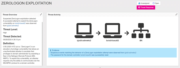

Individua gli attacchi Zerologon con Netwrix Threat Manager
Netwrix Threat Manager può rilevare e rispondere a comportamenti anomali e minacce avanzate, inclusi Zerologon, con elevata precisione e velocità. Lo screenshot qui sotto mostra un esempio di un attacco Zerologon rilevato:
