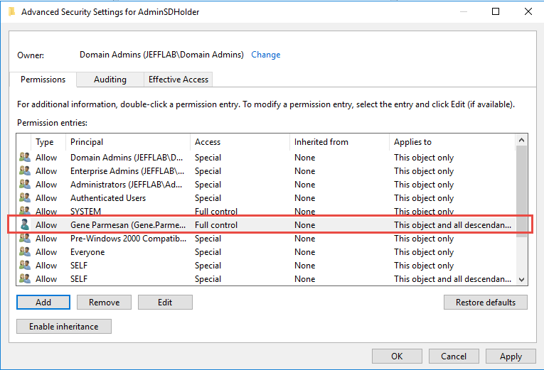

AdminSDHolder é um contêiner que existe em todos os domínios de Active Directory com um propósito especial: A lista de controle de acesso (ACL) do objeto AdminSDHolder é usada como um modelo para copiar permissões para todos os grupos protegidos no Active Directory e seus membros. (Grupos protegidos são aqueles grupos integrados que foram identificados como necessitando de segurança extra, incluindo Administradores de Domínio, Administradores, Administradores Empresariais e Administradores de Esquema.)
O processo SDProp aplica a ACL do objeto AdminSDHolder a todos os grupos protegidos e seus usuários membros a cada 60 minutos por padrão. Como a ACL para AdminSDHolder é projetada para ser muito restritiva, esse processo normalmente ajuda a reforçar a segurança.
No entanto, se um atacante modificar a ACL do AdminSDHolder, então essas permissões de acesso modificadas serão automaticamente aplicadas a todos os objetos protegidos. Por exemplo, um adversário pode adicionar uma conta de usuário que controla à ACL do AdminSDHolder e conceder-lhe permissões de controle total:
Mesmo que um administrador perceba uma permissão inadequada em um objeto protegido específico e a remova, o processo SDProp simplesmente reaplicará a ACL modificada dentro de uma hora. Como resultado, essa estratégia ajuda os atacantes a ganharem acesso a informações sensíveis.
