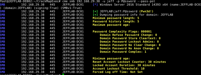

Passo 1. Verifique a política de senha do Active Directory e a política de bloqueio.
Para evitar bloqueios, os atacantes precisam saber quantas senhas incorretas podem tentar por conta. E para escolher senhas que provavelmente funcionarão, eles precisam conhecer a política de senha do AD da empresa. O CrackMapExec fornece ambas as informações. Aqui está um exemplo do resultado que ele oferece:
Agora o atacante sabe que neste ambiente, ele tem 9 tentativas para cada senha de usuário sem acionar o bloqueio. Eles também podem ver que o comprimento mínimo da senha é de 5 caracteres e a complexidade da senha está ativada; essas informações podem ser usadas para criar um dicionário personalizado de senhas candidatas sem desperdiçar tentativas em senhas que seriam rejeitadas pela política. (Alternativamente, eles podem usar uma das várias listas de senhas criadas a partir de vazamentos de data breaches, que também estão prontamente disponíveis no GitHub.)

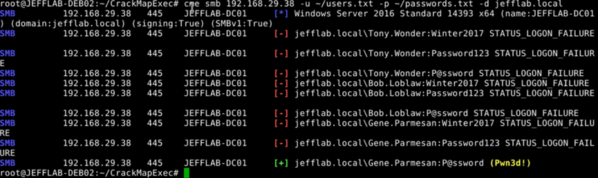

Etapa 3. Tente cada senha em todas as contas de usuário.
Com uma lista de todas as contas de usuário do AD (users.txt) e uma lista de senhas candidatas (passwords.txt), o adversário simplesmente precisa emitir o seguinte comando:
Este comando tentará cada senha em cada conta até encontrar uma correspondência:

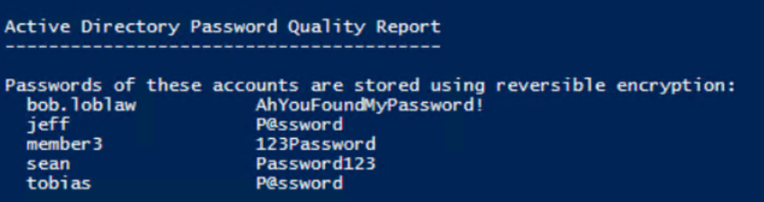

No topo do relatório de saída há uma lista de contas armazenadas com criptografia reversível, um tópico que abordamos em nossa última publicação.

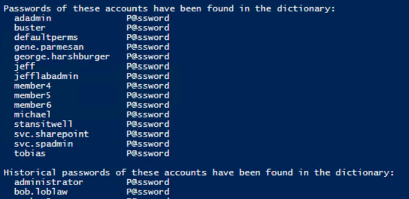

Em seguida, o relatório lista todas as contas cujas senhas foram encontradas no dicionário:
