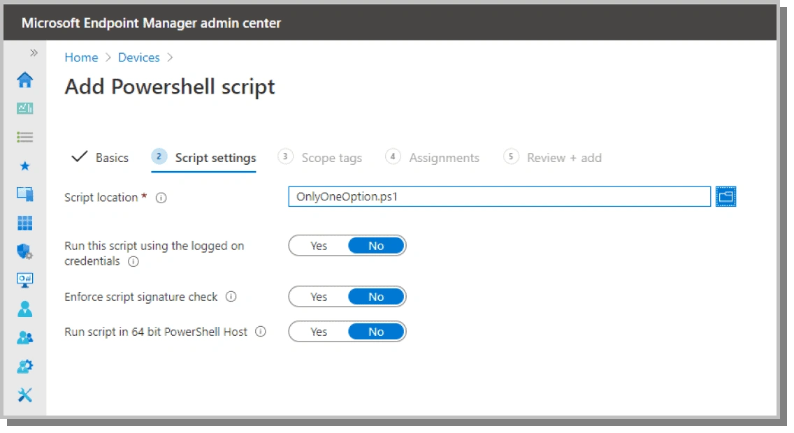

Quando se trata de implantar scripts para administradores do Intune, existe apenas um método de script disponível: Intune PowerShell Scripts. O PowerShell pode ser um formato poderoso, mas provavelmente você já possui scripts existentes que deseja aproveitar com suas máquinas unidas e não unidas a domínios. As capacidades de script do Intune não permitem que você implante VBscripts, scripts em lote ou scripts em JavaScript.
- Estes scripts do PowerShell do Intune podem apenas ter sucesso e executar uma única vez, e nunca mais (a menos que o script seja alterado). Além disso, se o script falhar após três tentativas, nenhuma tentativa adicional é feita para executar o script. Isso torna impossível a execução recorrente de scripts através do método de scripting do PowerShell do Intune.
- Quando um usuário ou computador muda de grupos no Intune (ou uma política deixa de ser aplicada), o que o script fez permanece na máquina. O Intune não tem como 'reverter' ou 'desfazer' um script depois de entregue.
- Não há como acionar um script com base em um evento, como conectar a uma VPN, ou agendar um script para executar em um horário ou dia específico ou quando um processo é iniciado.
- Não há como filtrar onde seu script deve ser executado. Se você tem usuários ou computadores juntos em vários grupos, pode ser necessário desfazer suas associações de grupos existentes no Azure ou AD apenas para usar scripts do Intune.
- Além disso, scripts não podem ser executados interativamente nem podem realizar ações de administrador no contexto do usuário.

A captura de tela abaixo mostra o conjunto completo de opções disponíveis para a implantação de scripts usando MEM (Intune).

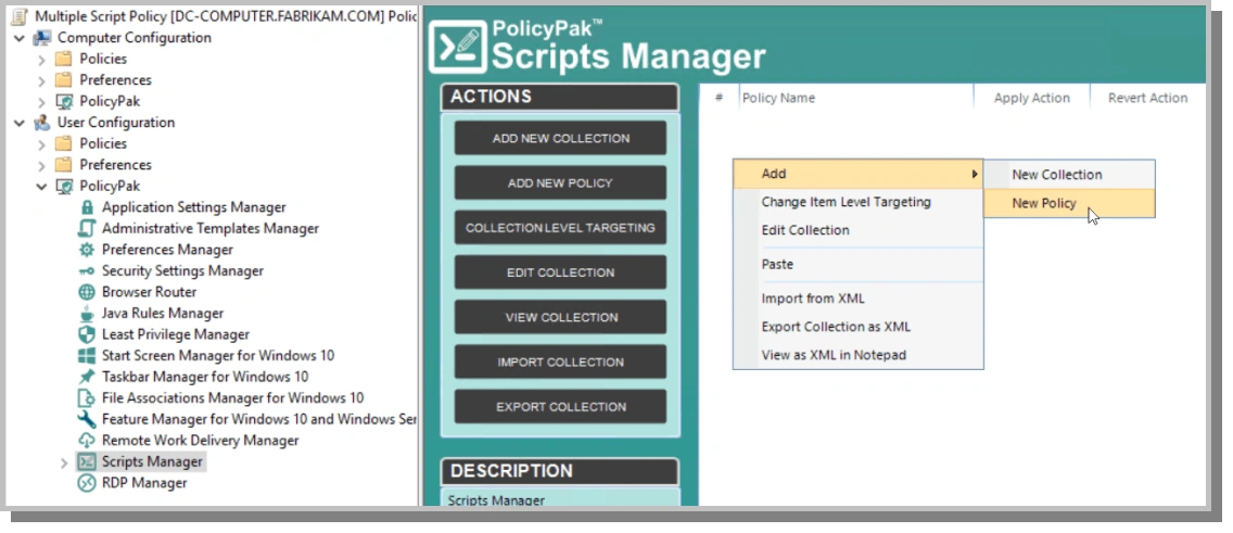

Criar uma política no PolicyPak Scripts manager é fácil (veja a imagem abaixo).

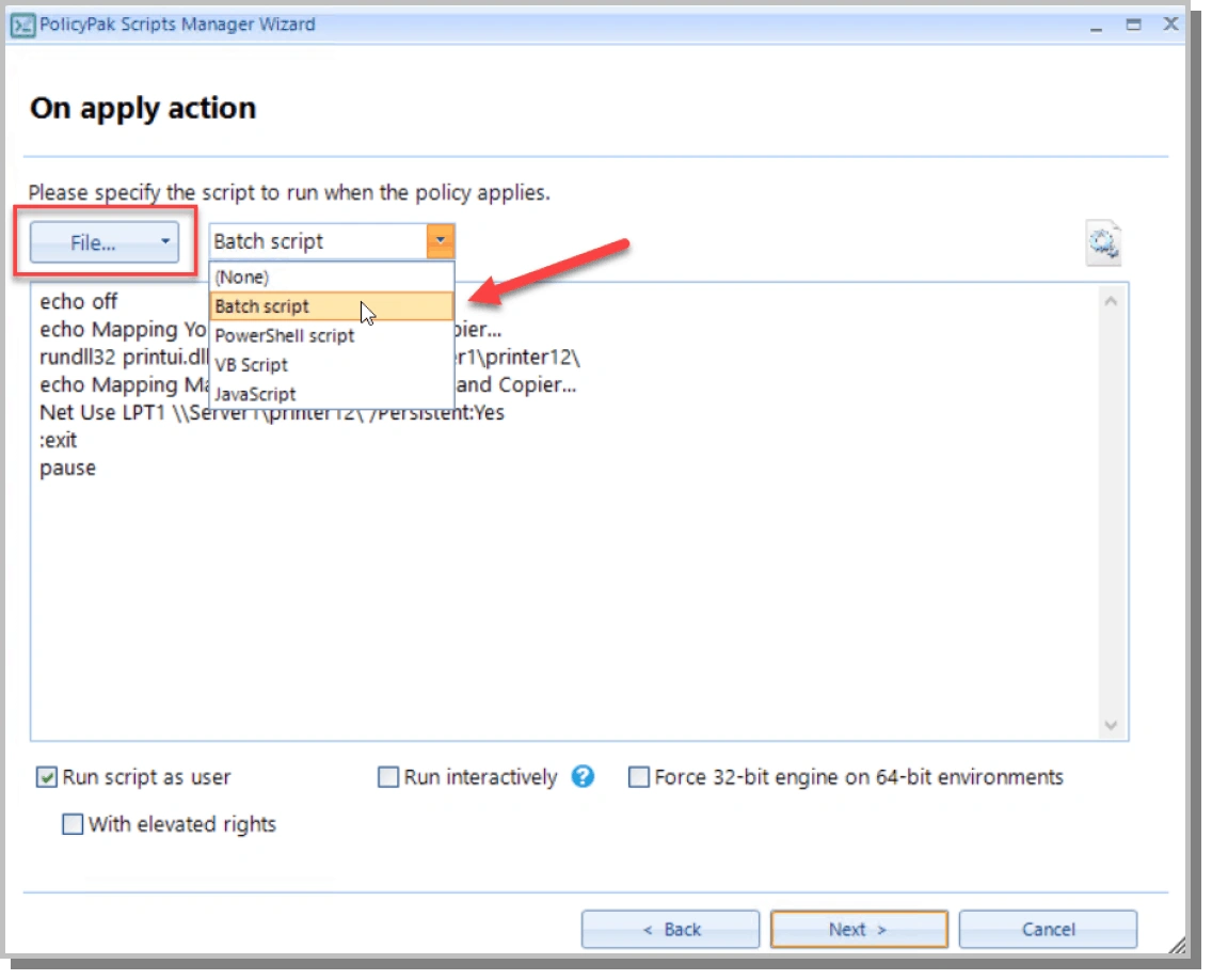

O PolicyPak Scripts Manager utiliza um assistente para guiá-lo durante o processo de criação de políticas. O PolicyPak Scripts Manager suporta vários tipos de scripts, incluindo Batch, PowerShell, VB e JavaScript, o que lhe dá uma verdadeira escolha sobre qual tipo de script funciona melhor para você. Você pode escrever os comandos do script por conta própria ou navegar até um arquivo já existente usando o botão Arquivo mostrado abaixo.

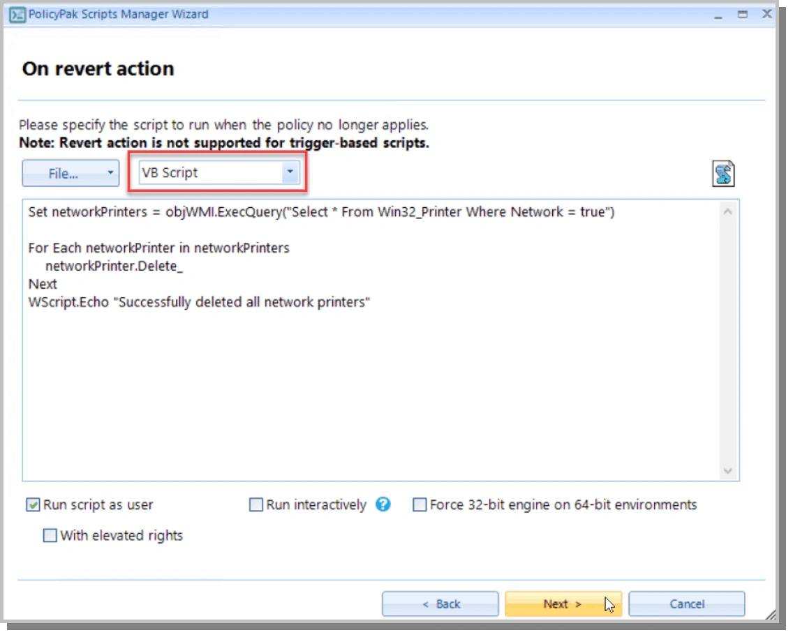

O poder de escolha que o PolicyPak Scripts Manager oferece não se limita apenas à sua seleção de formatos de script. Ele também proporciona a capacidade de reverter scripts quando uma política não se aplica. Por exemplo, na captura de tela anterior, mapeamos uma impressora compartilhada. Digamos que queremos deletar todas as impressoras de rede caso o usuário saia do escopo da política designada. Se quisermos usar um script VB desta vez em vez de um arquivo Batch, não há problema. Basta criar o script de ação revertida usando um VB Script conforme mostrado abaixo.

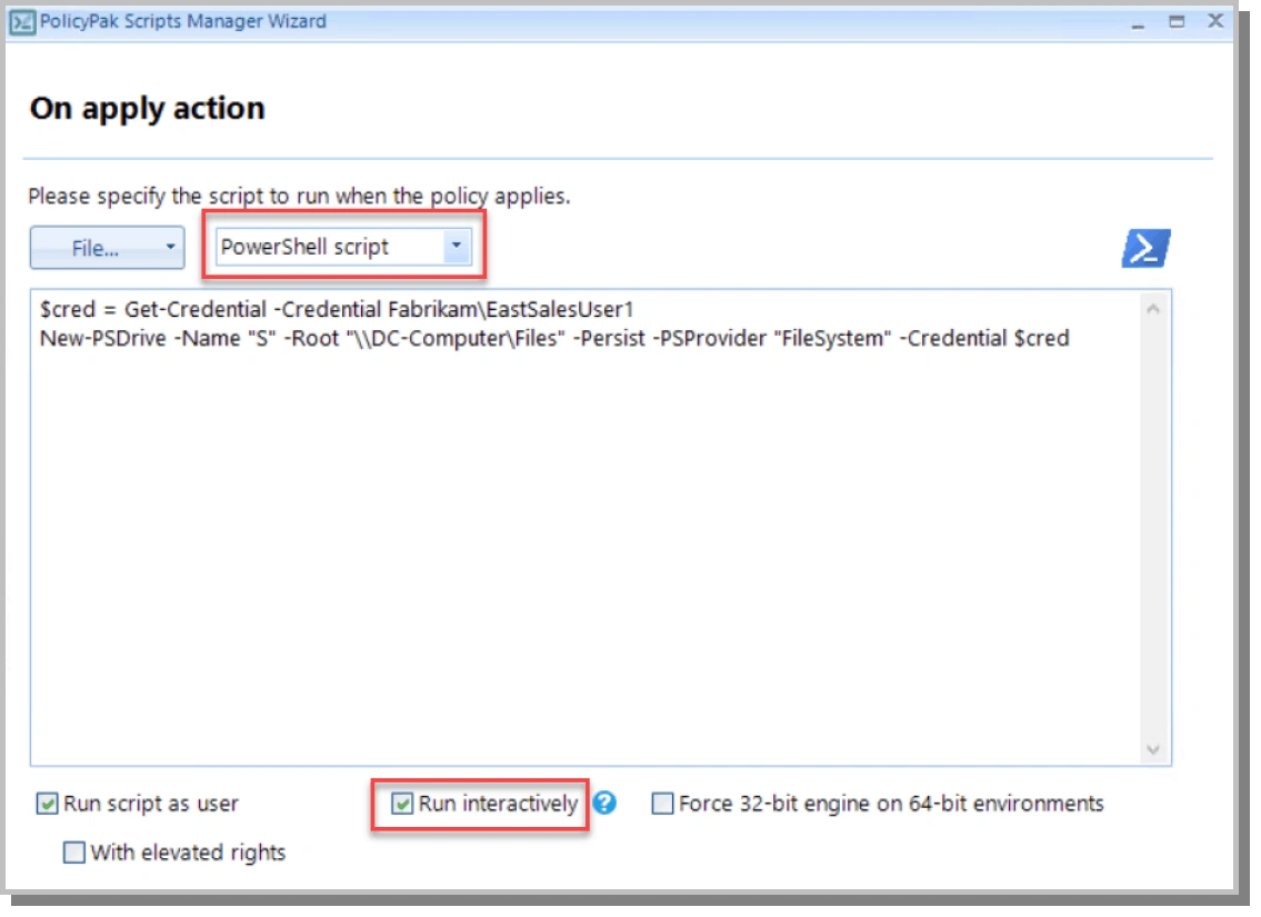

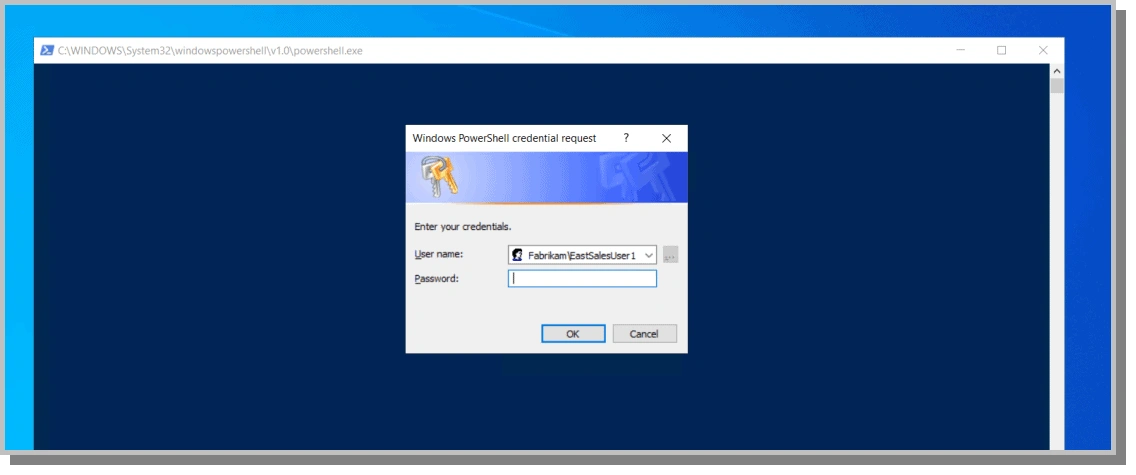

Claro, se você preferir PowerShell, também pode selecioná-lo como sua escolha. Digamos que queríamos mapear uma unidade de rede. Neste caso, executaremos interativamente, pois o “Get-Credential” solicitará que o usuário insira uma senha, conforme mostrado abaixo.

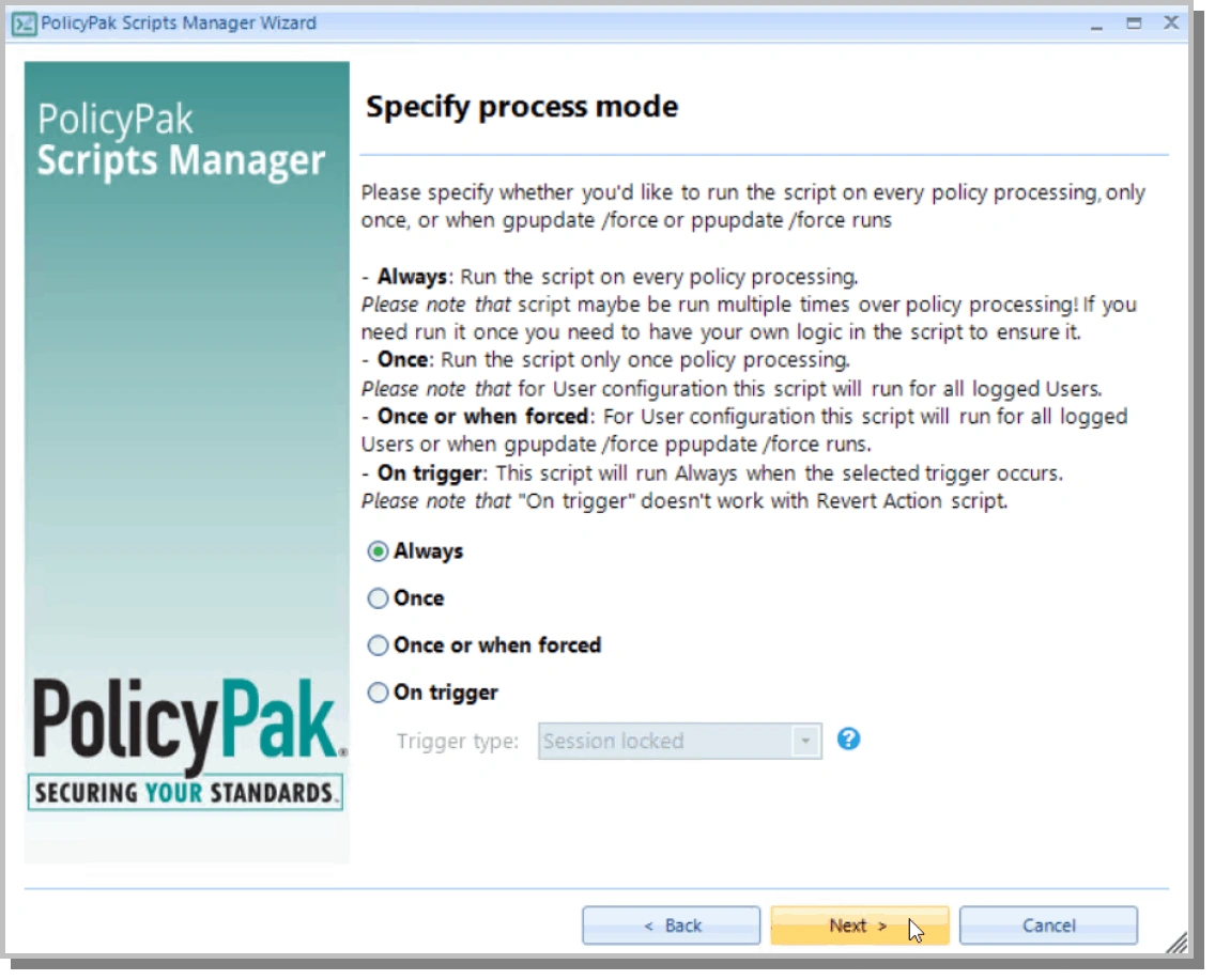

O último passo neste exemplo é decidir com que frequência você deseja que o script seja executado. Você pode escolher executá-lo em cada processamento de política e logar com a flag “Always”, conforme mostrado abaixo.

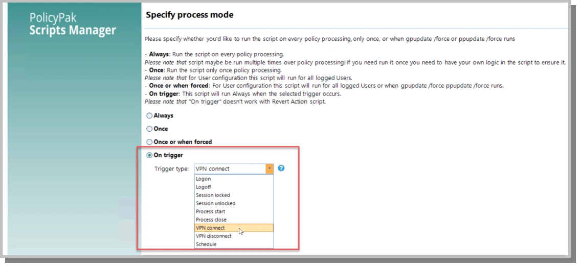

Se você realmente deseja poderes semelhantes aos de um super administrador para a implantação de scripts, então observe as várias opções de gatilhos disponíveis com o PolicyPak Scripts Manager. Gatilhos não são uma novidade. O Group Policy permite que você utilize gatilhos de logon e logoff desde o início. No entanto, o mundo de hoje é diferente do que era há 20 anos, e o PolicyPak está constantemente evoluindo para se adaptar ao mundo dinâmico e em constante mudança de amanhã. O PolicyPak Scripts Manager oferece uma variedade de pontos de gatilho para você escolher.
Você tem tentado descobrir como continuar a implantar seu arsenal de scripts locais para usuários em seu mundo recém-conectado por VPN? Com o PolicyPak Scripts Manager, você pode iniciar scripts quando um usuário se conecta com a VPN, independentemente da sua solução de VPN. Isso significa que você pode mapear aquela unidade quando conectado e depois deletar o mapeamento uma vez desconectado. Você também pode acionar scripts com base no início ou fechamento de um processo designado, um bloqueio de sessão, um horário atribuído, ou as tradicionais ações de logon e logoff, conforme mostrado abaixo.

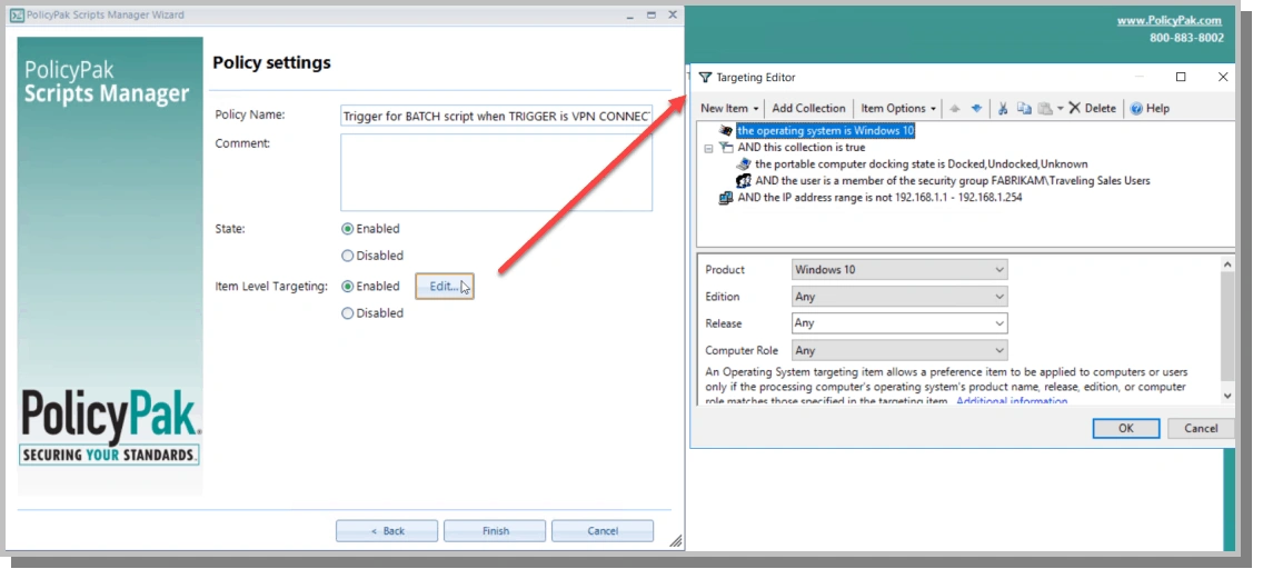

Microsoft Intune não permite que você selecione de forma granular onde seus scripts devem ser aplicados. Mas usar o Intune com PolicyPak é diferente.
Se quisermos implantar com precisão nossa política de script por gatilho de VPN, podemos escolher apenas membros de um grupo de usuários selecionado que utilizem máquinas portáteis com Windows 10. Podemos até adicionar uma faixa de IP para que a política se aplique somente quando o computador estiver fora da rede corporativa. Você pode ver todas essas condições na captura de tela abaixo.
