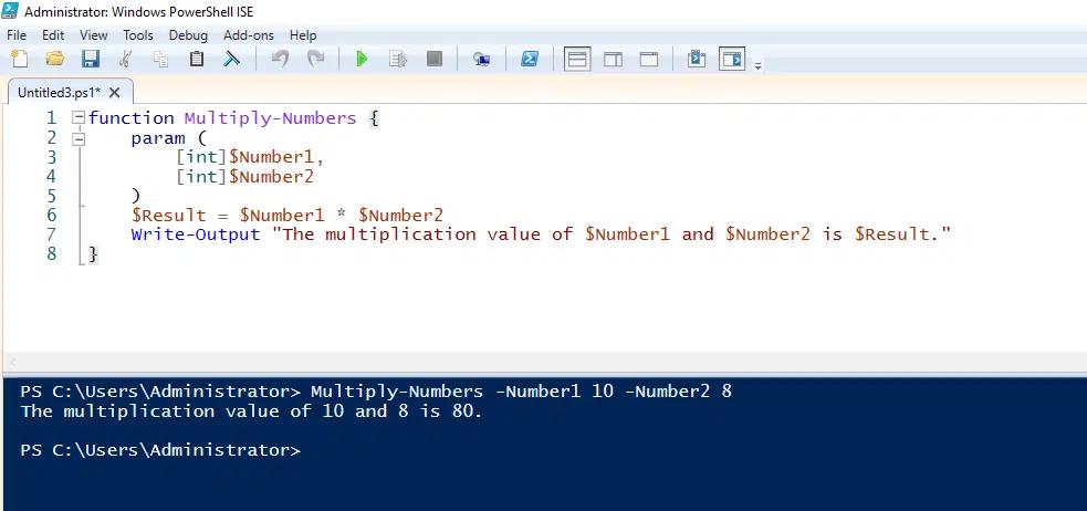

Este exemplo de função PowerShell irá multiplicar dois números e exibir o resultado:
      function Multiply-Numbers {
    param (
        [int]$Number1,
        [int]$Number2
    $Result = $Number1 * $Number2
    Write-Output "The multiplication value of $Number1 and $Number2 is $Result."
Salvando uma Função
Para salvar uma função, basta armazená-la em um arquivo de script com uma?.ps1?extensão.
Chamando uma Função
Para invocar uma função no PowerShell, digite o nome da função seguido pelos parâmetros nomeados necessários. Por exemplo, aqui está como chamar a função que definimos acima:
      Multiply-Numbers -number1 6 -Number2 8

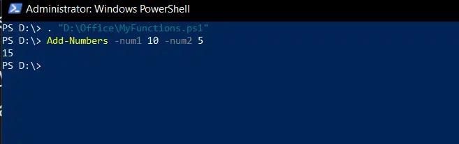

Executando uma Função como Parte da Sessão Atual (Dot-Sourcing)
O dot-sourcing permite que você execute um script do PowerShell como se estivesse definido diretamente na sua sessão atual do console. Para usar o dot-sourcing, preceda o nome da função com um ponto e espaço (. ) ao chamá-la.
Por exemplo, suponha que tenhamos definido a seguinte função chamada Add-Numbers:
      function Add-Numbers {
    param (
        [int]$Number1,
        [int]$Number2
    $Sum = $Number1 + $Number2
    Write-Output "The sum of $Number1 and $Number2 is $Sum."
Podemos usar dot-sourcing nesta função na nossa sessão conforme mostrado aqui:

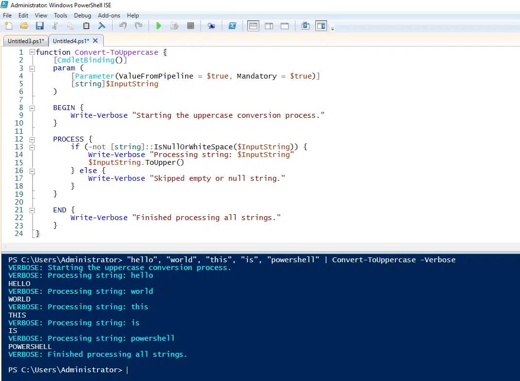

Para ilustrar, vamos criar uma função que processe uma lista de strings uma a uma, converta cada string para maiúsculas e exiba os resultados. Para clareza, vamos dividir o processamento de strings em três blocos distintos:
  • BEGIN — Este código é executado uma vez, antes de processar qualquer entrada do pipeline.
  • PROCESSO — Esta seção é executada para cada item que é passado para o pipeline, processando os objetos de entrada um por um.
  • FIM — Este código é executado após todos os dados de entrada serem processados para finalizar a saída.
      function Convert-ToUppercase {
    [CmdletBinding()]
    param (
        [Parameter(ValueFromPipeline = $true, Mandatory = $true)]
        [string]$InputString
    BEGIN {
        Write-Verbose "Starting the uppercase conversion process."
    PROCESS {
        if (-not [string]::IsNullOrWhiteSpace($InputString)) {
            Write-Verbose "Processing string: $InputString"
            $InputString.ToUpper()
        } else {
            Write-Verbose "Skipped empty or null string."
    END {
        Write-Verbose "Finished processing all strings."
Eis como poderíamos chamar nossa função para converter uma lista de strings fornecida através de um pipeline:
      "hello", "world", "this", "is", "powershell" | Convert-ToUppercase -Verbose

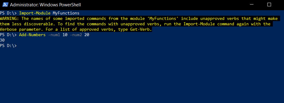

Um módulo de função é um arquivo com uma extensão .psm1 que contém uma coleção de funções relacionadas. Organizar funções em módulos facilita a reutilização e manutenção.
Para criar um módulo de função, basta criar um arquivo de texto, colar suas funções e salvar o arquivo com a extensão .psm1 no diretório C:\Program Files\WindowsPowerShell\Modules. Por exemplo, poderíamos criar um módulo com função aritmética como a função Add-Numbers definida anteriormente.
Para importar o módulo para a sua sessão do PowerShell, use o comando Import-Module, conforme mostrado aqui:

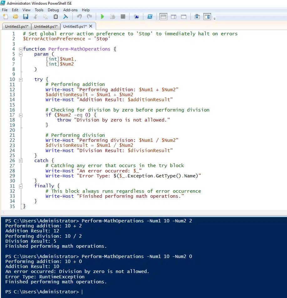

$ErrorActionPreference Variable
The $ErrorActionPreference variable controls how errors are handled globally for all cmdlets in a session. This variable can be set to influence the behavior of error handling across all commands unless overridden by the -ErrorAction parameter.
Detailed Example
Below is an example that uses multiple methods of error handling:
  • The $ErrorActionPreference variable sets the global error handling preference to stop, so when an error occurs that is not otherwise handled, execution will stop.
  • The Try/Catch blocks gracefully handle the potential error of dividing by zero without halting execution. The Try block performs the mathematical operations. If it encounters division by zero, processing moves to the Catch block, which prints an error message.
  • The Finally block will execute regardless of whether an error occurred, printing a message that operations are complete.
      # Set global error action preference to 'Stop' to immediately halt on errors
$ErrorActionPreference = 'Stop'
function Perform-MathOperations {
    param (
        [int]$Num1,
        [int]$Num2
    try {
        # Performing addition
        Write-Host "Performing addition: $Num1 + $Num2"
        $additionResult = $Num1 + $Num2
        Write-Host "Addition Result: $additionResult"
        # Checking for division by zero before performing division
        if ($Num2 -eq 0) {
            throw "Division by zero is not allowed."
        # Performing division
        Write-Host "Performing division: $Num1 / $Num2"
        $divisionResult = $Num1 / $Num2
        Write-Host "Division Result: $divisionResult"
    catch {
        # Catching any error that occurs in the try block
        Write-Host "An error occurred: $_"
        Write-Host "Error Type: $($_.Exception.GetType().Name)"
    finally {
        # This block always runs regardless of error occurrence
        Write-Host "Finished performing math operations."
The screenshot below shows the result of calling this function in two ways. First, we call it with valid input:
Perform-MathOperations -Num1 10 -Num2 2
Then we call it with input that will result in an attempt to divide by zero:
Perform-MathOperations -Num1 10 -Num2 0

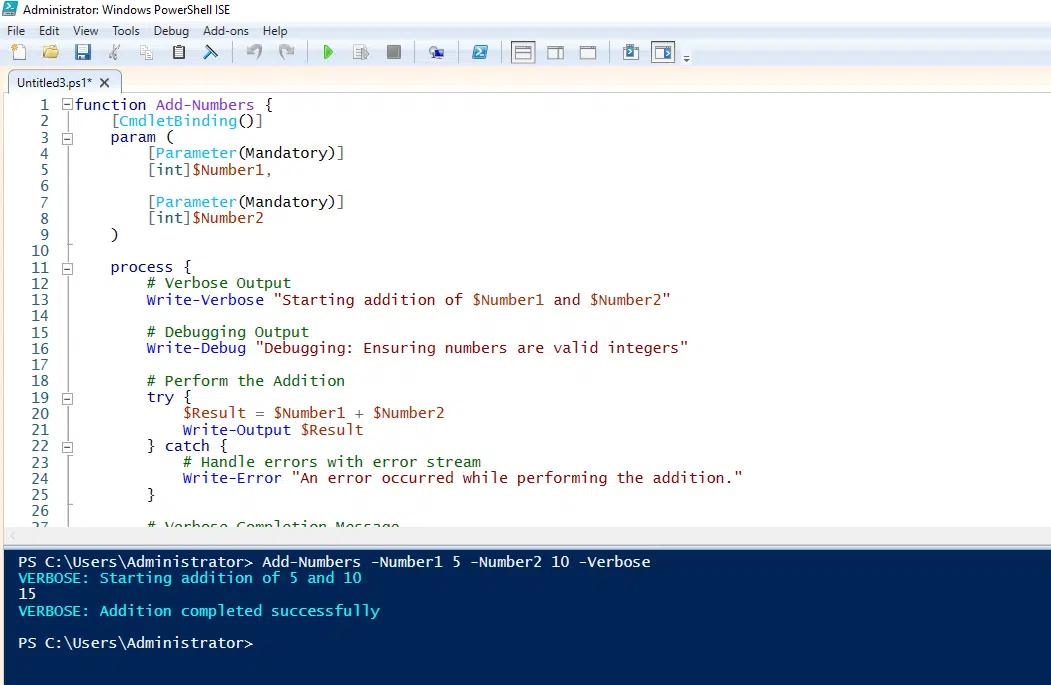

You can display messages that provide various levels of detail during function execution using Write-output (or Write-host), Write-Verbose and Write-Debug. This information can help you trace the execution path step by step to pinpoint unexpected behavior.
For example, the following screenshot shows how we could revise our basic Add-Numbers function to provide troubleshooting details. Note that by default, the verbose message stream is not displayed, so we need to use -Verbose when invoking the function.
      Add-Numbers -Number1 5 -Number2 10 -Verbose

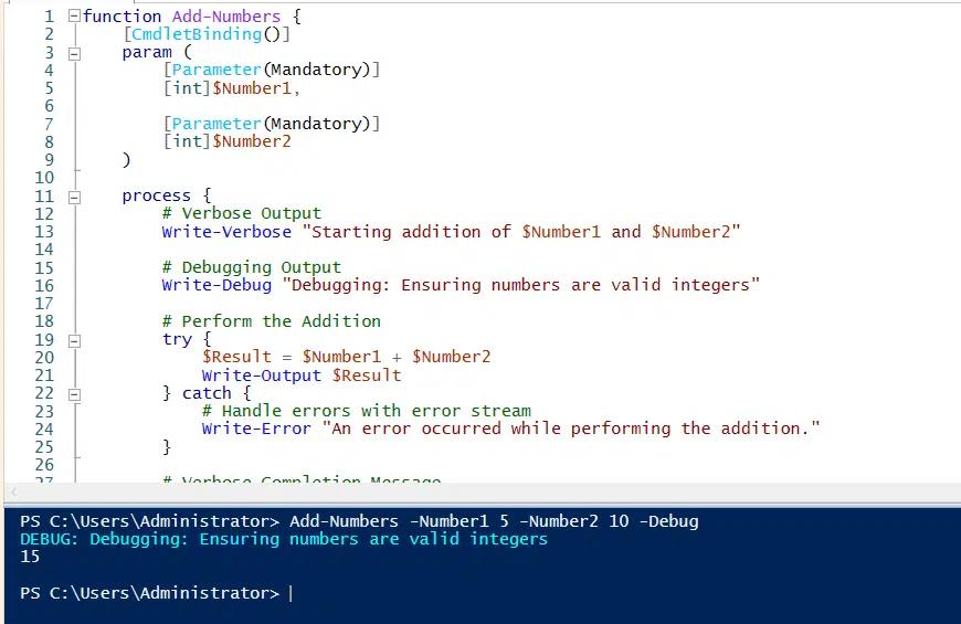

Similarly, Write-Debug messages are not displayed in the console by default, but you can display them by including -Debug when you execute the function:
Add-Numbers -Number1 5 -Number2 10 -Debug

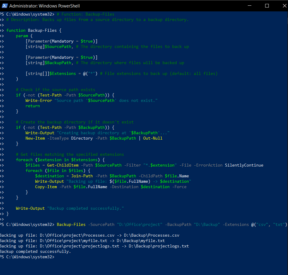

The following function illustrates many of the capabilities discussed earlier, including error handling:
      # Function: Backup-Files
# Description: Backs up files from a source directory to a backup directory.
function Backup-Files {
    param (
        [Parameter(Mandatory = $true)]
        [string]$SourcePath, # The directory containing the files to back up
        [string]$BackupPath, # The directory where files will be backed up
        [string[]]$Extensions = @("*") # File extensions to back up (default: all files)
    # Check if the source path exists
    if (-not (Test-Path -Path $SourcePath)) {
        Write-Error "Source path '$SourcePath' does not exist."
        return
    # Create the backup directory if it does not exist
    if (-not (Test-Path -Path $BackupPath)) {
        Write-Output "Creating backup directory at '$BackupPath'..."
        New-Item -ItemType Directory -Path $BackupPath | Out-Null
    # Get files matching the specified extensions
    foreach ($extension in $Extensions) {
        $files = Get-ChildItem -Path $SourcePath -Filter "*.$extension" -File -ErrorAction SilentlyContinue
        foreach ($file in $files) {
            $destination = Join-Path -Path $BackupPath -ChildPath $file.Name
            Write-Output "Backing up file: $($file.FullName) -> $destination"
            Copy-Item -Path $file.FullName -Destination $destination -Force
    Write-Output "Backup completed successfully."
We can call this function to back up all files, or only select file extensions as shown here:
      Backup-Files -SourcePath "D:\Office\project" -BackupPath "D:\Backup" -Extensions @("csv", "txt")
