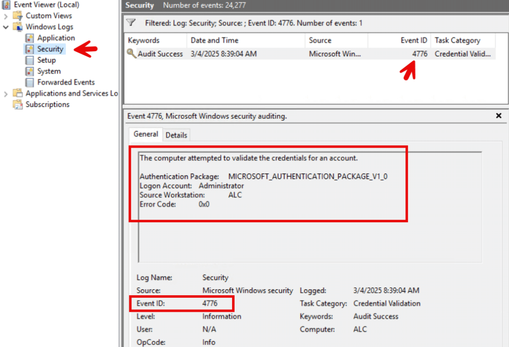

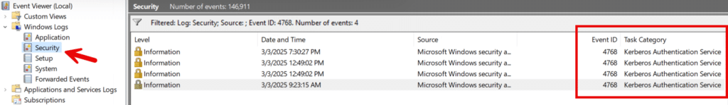

Der Windows Event Viewer ist ein bevorzugtes Werkzeug zur Untersuchung von Authentifizierungsaktivitäten auf einzelnen Servern oder in Domänenumgebungen. Um den Authentifizierungstyp zu bestimmen, überprüfen Sie das Sicherheitsereignisprotokoll. Jedes Ereignis hat eine einzigartige Ereignis-ID. Zum Beispiel zeigt die Ereignis-ID 4776 eine NTLM-Authentifizierung an. Dieser Ereignisprotokolleintrag liefert Details über den Authentifizierungsversuch, wie das verwendete Konto und die Authentifizierungsquelle. Der untenstehende Screenshot zeigt die Ereignis-ID 4776 einer NTLM-Authentifizierung für das lokale Administrator-Konto eines eigenständigen Rechners.
Auf einem Domänencontroller können Sie nach der Ereignis-ID 4768 suchen, die Kerberos anzeigt, wie im folgenden Screenshot für einen Domänencontroller dargestellt.

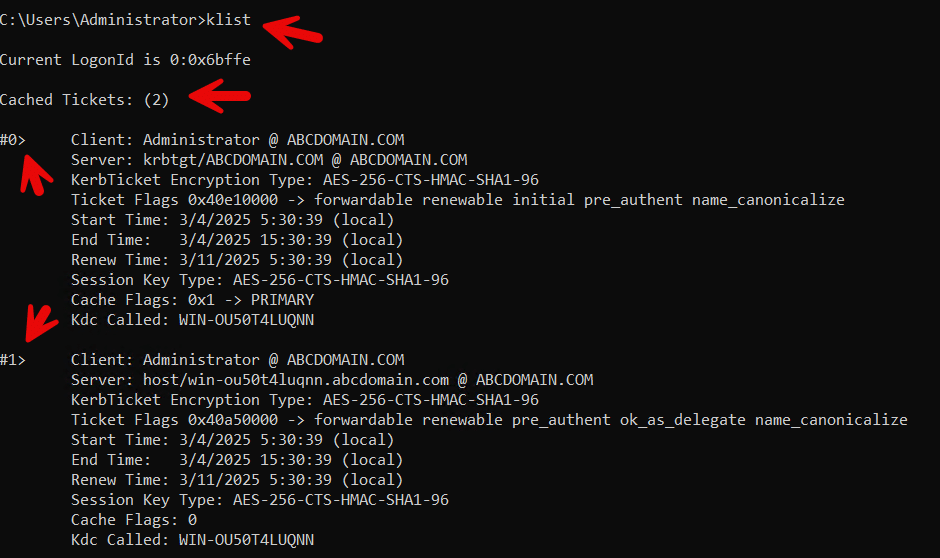

Sie können auch eine Eingabeaufforderung öffnen und „klist“ eingeben, was anzeigt, ob Kerberos-Tickets vorhanden sind. Wenn ja, dann wissen Sie, dass Kerberos verwendet wird, wie unten gezeigt.

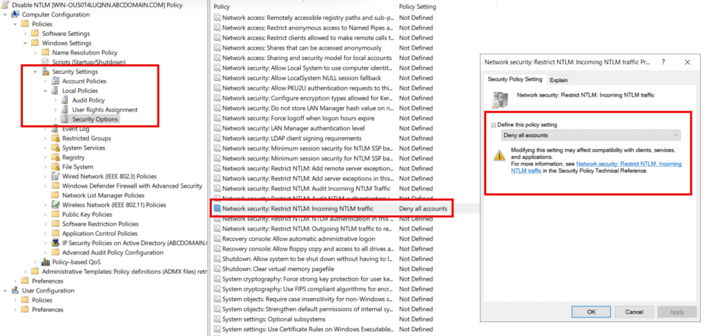

Das Deaktivieren von NTLM auf Ihren Windows-Maschinen wird zwar eine bessere Sicherheit gewährleisten, Sie sollten diesen Schritt jedoch nur dann durchführen, wenn Sie völlig sicher sind, dass dies Ihre Abläufe nicht stören wird. Verwenden Sie den Ereignisanzeiger, wie im vorherigen Abschnitt beschrieben, um zu bestätigen, wie NTLM verwendet wird. Wenn Sie sicher sind, dass Sie es auf zumindest einigen Maschinen nicht benötigen, können Sie mit dem Deaktivierungsprozess beginnen.
Öffnen Sie die Group Policy Management-Konsole und navigieren Sie zu: Computerkonfiguration > Richtlinien > Windows-Einstellungen > Sicherheitseinstellungen > Lokale Richtlinien > Sicherheitsoptionen. Ändern Sie dann die folgenden Richtlinien:
  • Netzwerksicherheit: NTLM einschränken: Eingehender NTLM-Verkehr > Auf 'Alle Konten ablehnen' setzen, wie im folgenden Screenshot gezeigt.

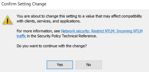

Da dies ein großer Schritt ist, wird Windows Sie auffordern, Ihre Absicht zu bestätigen, wie im unten gezeigten Popup-Fenster dargestellt:

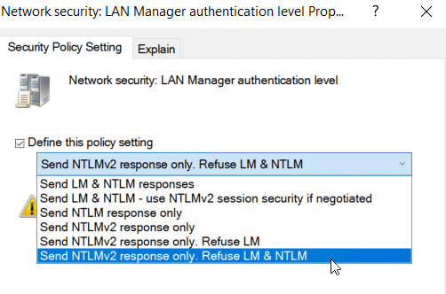

Sie müssen auch zwei weitere Richtlinien konfigurieren.
  • Netzwerksicherheit: NTLM einschränken: NTLM-Authentifizierung in dieser Domäne > Auf 'Alle Konten ablehnen' setzen.
  • Netzwerksicherheit: LAN Manager-Authentifizierungsebene > Einstellen auf 'Nur NTLMv2-Antwort senden'. LM & NTLM ablehnen, wie im folgenden Screenshot gezeigt:
