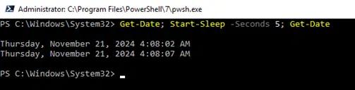

Sekunden verwenden
Dieses Skript ruft das Datum und die Uhrzeit ab, pausiert für 5 Sekunden und ermittelt dann das neue Datum und die Uhrzeit:
      Get-Date; Start-Sleep -Seconds 5; Get-Date

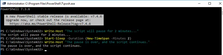

Zeitdauer verwenden
Das folgende PowerShell-Pausenskript verwendet den Parameter -Duration um ein Skript für 2 Minuten anzuhalten:
      Write-Host "The script will pause for 2 minutes..."
Start-Sleep -Duration (New-TimeSpan -Minutes 2)
Write-Host "The pause is over, and the script continues."

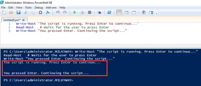

Interaktive Pausierungstechniken (Read-Host)
Sometimes you need to pause a script until the user presses a particular key or provides certain input, such as their password or the answer to a question. In those situations, use the Read-Host cmdlet rather than Start-Sleep.
Beherrschen Sie die Grundlagen des PowerShell-Scriptings
Laden Sie das eBook herunter, um mit dem PowerShell-Scripting zu beginnen
Erfahren Sie mehr
Anhalten, bis eine Taste gedrückt wird
So verwenden Sie Read-Host, um ein Skript anzuhalten, bis die Eingabetaste gedrückt wird:
      Write-Host "The script is running. Press Enter to continue..."
Read-Host    # Waits for the user to press Enter
Write-Host "You pressed Enter. Continuing the script..."

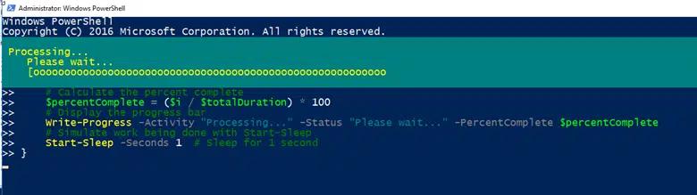

Fortschrittsbalken
Um eine Fortschrittsanzeige anzuzeigen, während Ihr Skript eine zeitaufwändige Operation ausführt, verwenden Sie das Cmdlet Write-Progress zusammen mit Start-Sleep. Unten ist ein Skript dargestellt, das zeigt, wie man eine Fortschrittsanzeige während einer 20-sekündigen PowerShell-Verzögerung anzeigt:
      # Total duration for the operation in seconds
$totalDuration = 20
# Loop to simulate a long-running process
for ($i = 1; $i -le $totalDuration; $i++) {
    # Calculate the percent complete
    $percentComplete = ($i / $totalDuration) * 100
    # Display the progress bar
    Write-Progress -Activity "Processing..." -Status "Please wait..." -PercentComplete $percentComplete
    # Simulate work being done with Start-Sleep
    Start-Sleep -Seconds 1  # Sleep for 1 second
# Final message after the loop
Write-Host "Process complete!"

Die Ausführung des Skripts über die Kommandozeile führt zu Folgendem:
ein Screenshot eines Windows PowerShell-Fensters, das eine Fortschrittsanzeige zeigt

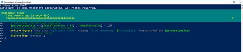

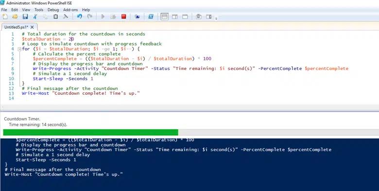

Countdown-Timer
Ein Countdown-Timer zeigt an, wie viel Zeit bis zum Abschluss des Skripts verbleibt. Das folgende Skript demonstriert, wie man einen Countdown-Timer zusammen mit einer Fortschrittsanzeige erstellt:
      # Total duration for the countdown in seconds
$totalDuration = 20
# Loop to simulate countdown with progress feedback
for ($i = $totalDuration; $i -ge 1; $i--) {
    $percentComplete = (($totalDuration - $i) / $totalDuration) * 100
    # Display the progress bar and countdown
    Write-Progress -Activity "Countdown Timer" -Status "Time remaining: $i second(s)" -PercentComplete $percentComplete
    # Simulate a 1 second delay
# Final message after the countdown
Write-Host "Countdown complete! Time's up."
Hier ist, was wir sehen, wenn wir das Skript in der PowerShell ISE ausführen:
Und hier ist ein Screenshot, der die Ausführung von der Kommandozeile zeigt:
