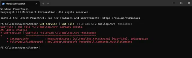

Prevent Overwrite
Use the -NoClobber parameter with the Out-File cmdlet to prevent overwrites. Hence, if a file with the same name exists at the specified location, PowerShell will not overwrite it and throw an error. This helps protect important files.
The following command will attempt to create a file named log.txt in the Temp folder. But if a file by this name already exists, an error will be displayed and the output will not be saved to file.
Get-Service | Out-File -FilePath C:\Temp\log.txt -NoClobber
a windows powershell window that says install the latest powershell for new features and improvements

Vermeiden Sie Datenverlust durch Überschreiben
Standardmäßig überschreibt das Out-File-Cmdlet den Inhalt einer vorhandenen Datei ohne Warnung, wenn bereits eine Datei mit demselben Namen existiert. Einige Möglichkeiten, dies zu vermeiden, sind:
  • Fügen Sie die Ausgabe mit dem -Append Parameter der bestehenden Datei hinzu, anstatt sie zu überschreiben.
  • Überprüfen Sie, ob die Datei mit Test-Path existiert und entscheiden Sie, wie Sie mit Out-File fortfahren möchten.
