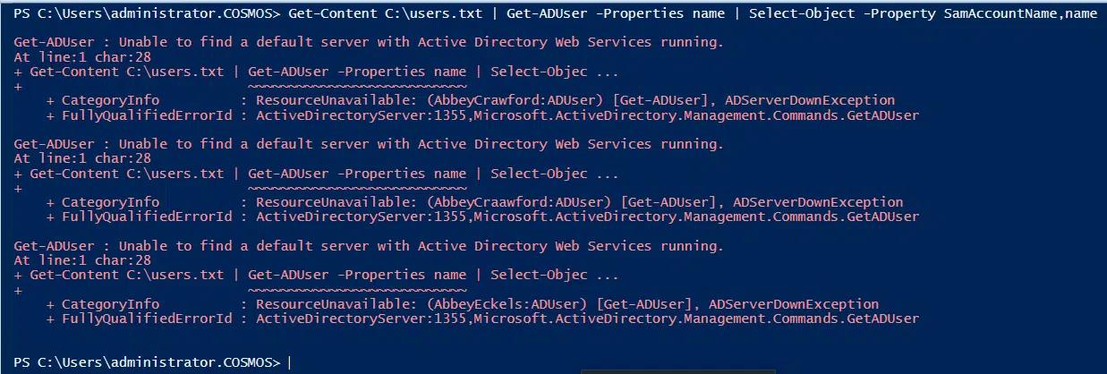

Zum Beispiel versucht das folgende Skript, die Datei users.txt zu erhalten:
      Get-Content C:\users.txt | Get-ADUser -Properties name | Select-Object -Property SamAccountName,name
Wenn diese Datei am angegebenen Ort nicht existiert oder das Konto, unter dem das Skript ausgeführt wird, keine Berechtigungen zum Zugriff darauf hat, wird das Skript einen schwerwiegenden Fehler erzeugen, der den Betrieb des Skripts wie hier gezeigt anhält:
Nicht-terminierende Fehler: Fehler, die das Fortsetzen des Skripts erlauben
Nicht-terminierende Fehler in PowerShell sind Fehler, die die Ausführung des Skripts nicht stoppen. Diese Fehler werden häufig von Cmdlets erzeugt, die versuchen, mehrere Objekte zu verarbeiten, wobei ein Fehler nicht unbedingt das gesamte Skript stoppt.
Nehmen wir zum Beispiel an, wir führen das Skript aus dem vorherigen Beispiel aus, aber jetzt existiert die Datei und wir haben die Berechtigungen, um darauf zuzugreifen. Allerdings haben wir keine Verbindung zu einem Domain-Controller. In diesem Fall wird der erste Befehl ausgeführt und erhält den Inhalt der Datei. Der nächste Befehl wird jedoch fehlschlagen und nicht-terminierende Fehler für jedes der drei Objekte in der Datei erzeugen.
Nehmen wir nun an, die Verbindung zum Domain-Controller wird wiederhergestellt, aber ein Objekt in der Datei hat einen ungültigen Benutzernamen. Das Ausführen des Skripts wird den unten gezeigten nicht-abbrechenden Fehler für das Objekt erzeugen, aber die anderen Objekte werden vom Skript verarbeitet.

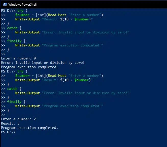

Der Catch-Block wird verwendet, um Ausnahmen zu behandeln, die im Try-Block auftreten. Im folgenden PowerShell-Try Catch-Beispiel fordert das Skript den Benutzer auf, eine Zahl einzugeben, teilt 10 durch diese Zahl und gibt das Ergebnis aus. Sollte die eingegebene Zahl jedoch 0 sein, führt der Versuch der Division zu einem Fehler, da es nicht möglich ist, durch null zu teilen. In diesem Fall wird der Catch-Block ausgeführt und gibt anstelle einer Zahl eine Fehlermeldung aus.
      try {
    $number = [int](Read-Host "Enter a number")
    Write-Output "Result: $(10 / $number)"
catch {
    Write-Output "Error: Invalid input or division by zero!"
finally {
    Write-Output "Program execution completed."

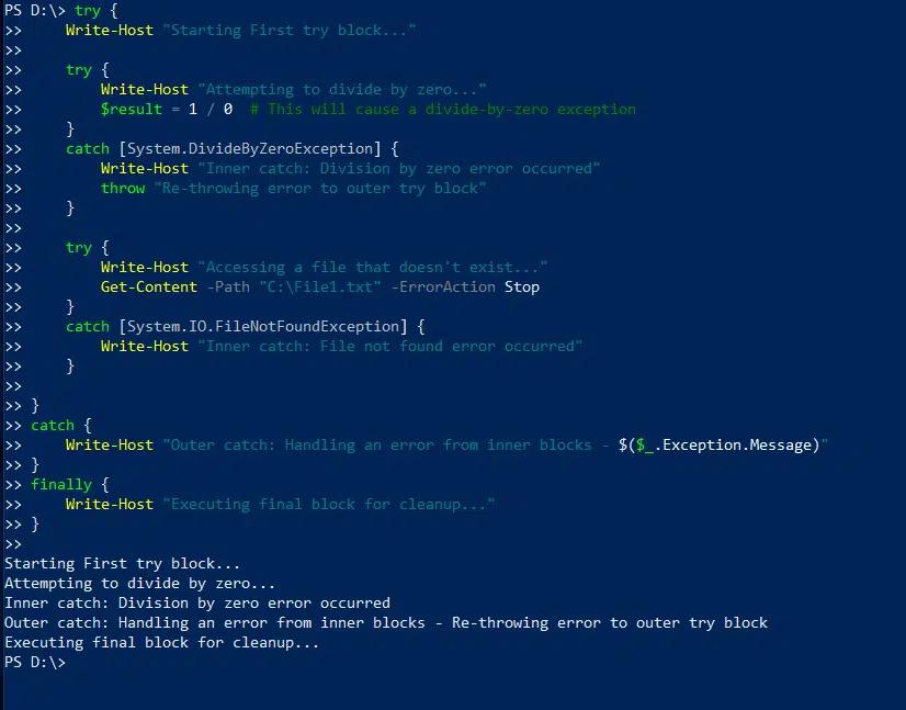

Using Nested Try-Catch Blocks to Handle Multiple Errors
The following script includes two nested Try-Catch blocks to handle two different potential errors, attempting to divide by zero and attempting to access a non-existent file:
      try {
    Write-Host "Starting First try block..."
    try {
        Write-Host "Attempting to divide by zero..."
        $result = 1 / 0  # This will cause a divide-by-zero exception
    catch [System.DivideByZeroException] {
        Write-Host "Inner catch: Division by zero error occurred"
        throw "Re-throwing error to outer try block"
    try {
        Write-Host "Accessing a file that doesn't exist..."
        Get-Content -Path "C:\File1.txt" -ErrorAction Stop
    catch [System.IO.FileNotFoundException] {
        Write-Host "Inner catch: File not found error occurred"
catch {
    Write-Host "Outer catch: Handling an error from inner blocks - $($_.Exception.Message)"
finally {
    Write-Host "Executing final block for cleanup..."

Common Use Cases for PowerShell Try-Catch
Updating User Profiles in Bulk While Handling Errors in Data Entry
Administrators often use a PowerShell to automatically update user information in Active Directory based on a csv file. Since the input file might contain invalid data, it’s important to use Try-Catch to handle and log errors.
The following script imports a csv file containing a list of users and iterates through it to update their descriptions in AD. It prints the results on the console and records any errors in a log file.
