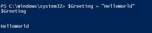

Sobald Sie einen Namen für eine Variable in PowerShell gewählt haben, können Sie sie erstellen und ihr in einem Befehl einen Wert zuweisen. Zum Beispiel, wenn Sie eine Variable namens $Greeting erstellen und ihr den String-Wert Hello, World zuweisen möchten, würden Sie diesen Befehl verwenden:
      $Greeting = "Hello, World"
Nach diesem Befehl wird immer, wenn Sie $Greeting eingeben, PowerShell den Wert ersetzen, den Sie dieser Variablen zugewiesen haben, wie unten gezeigt.

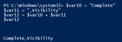

Sie können auch Zeichenketten mit dem Pluszeichen (+) Operator verbinden:
      $var10 = “Complete”
$var11 = “Visibility
$var12 = $var10 + $var11

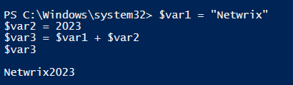

Wenn Sie einer Zeichenkette eine Zahl hinzufügen, wird die Zahl automatisch zu einer Zeichenkette:
      $var1 = “Netwrix”
$var2 = 2023

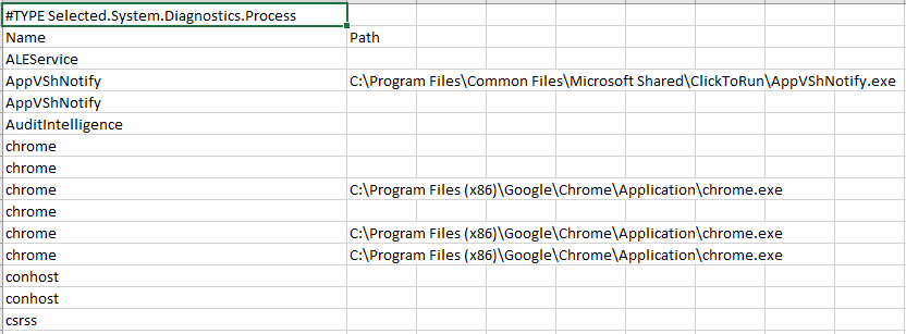

Um Daten in eine .csv-Datei zu exportieren, verwenden Sie den Befehl Export-Csv :
      $var6 = Get-Process
$var6 | SELECT Name, Path | Export-Csv -Path c:scriptsprocesses.csv

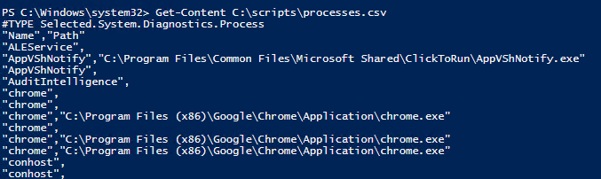

Um eine Datei zu lesen, die Sie exportiert haben, verwenden Sie das Cmdlet Get-Content:
      Get-Content c:\scripts\processes.csv

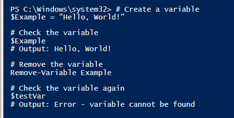

Das Cmdlet Remove-Variable wird verwendet, um eine Variable und ihren Wert zu löschen.
Im folgenden Beispiel wird eine Variable namens Example erstellt und mit dem String „Hello World!“ zugewiesen. Die Variable wird dann durch das Cmdlet Remove-Variable gelöscht. Anschließend überprüft das Skript die Variable und gibt einen Fehler zurück, weil sie nicht mehr existiert.
Beachten Sie, dass das Remove-Variable-Cmdlet nur die Variable im aktuellen Gültigkeitsbereich entfernt. Wenn es eine Variable mit demselben Namen in einem übergeordneten Gültigkeitsbereich gibt, wird diese Variable nicht beeinflusst. Ebenso hat Remove-Variable keinen Einfluss auf eventuelle untergeordnete Gültigkeitsbereiche, die eine Variable mit demselben Namen enthalten könnten.
Der Unterschied zwischen dem Clear-Variable-Befehl und dem Remove-Variable-Befehl besteht darin, dass das Löschen der Variablen nur den Wert der Variablen entfernt, während das Entfernen die Variable selbst löscht.

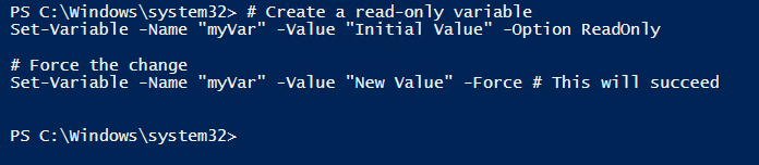

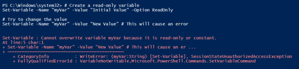

Sie können den Force-Parameter bei einigen Befehlen, wie Set-Variable und Remove-Variable, verwenden, um eventuelle Einschränkungen zu umgehen, die das Abschließen des Befehls verhindern könnten.
Beispielsweise wird normalerweise jeder Versuch, den Wert einer schreibgeschützten Variablen zu ändern, wie unten gezeigt, zu einem Fehler führen:
Allerdings können Sie dieses Verhalten mit dem Parameter „Force“ überschreiben:

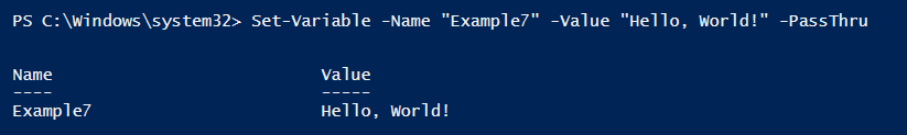

PassThru
Standardmäßig geben die meisten Cmdlets, die eine Aktion ausführen (wie Set-Variable, New-Item und Remove-Item), nichts aus; sie führen die Aktion einfach stillschweigend durch. Wenn Sie jedoch den PassThru-Parameter verwenden, gibt das Cmdlet ein Objekt aus, das das Element repräsentiert, mit dem Sie das Cmdlet manipuliert haben.
Hier ist ein Beispiel für die Verwendung von PassThru mit Set-Variable:
