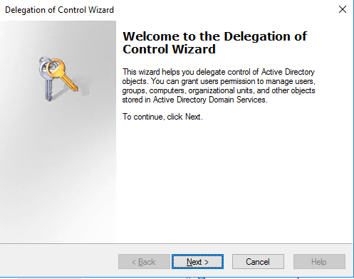

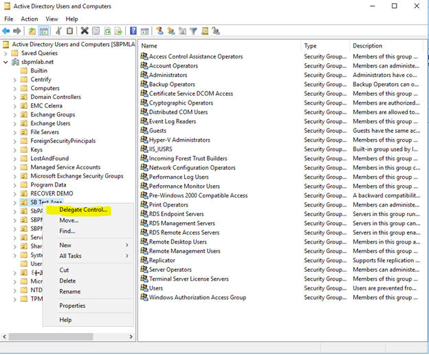

1. Avvia la procedura guidata facendo clic con il tasto destro su un'OU o un contenitore e selezionando 'Delega controllo...’.
Delega di Active Directory 1
Si aprirà la procedura guidata di Delega del controllo di Active Directory:

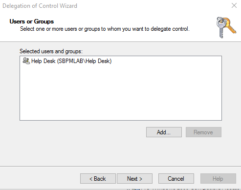

2. Il primo passo della procedura guidata consiste nel scegliere gli utenti o i gruppi ai quali vogliamo concedere i permessi:

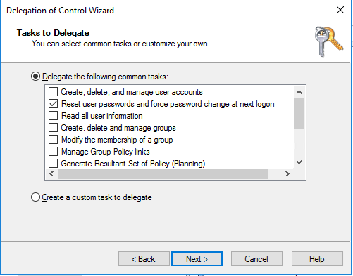

3. Successivamente, specifichiamo quali compiti questi oggetti dovrebbero essere in grado di eseguire. Possiamo scegliere da un elenco di compiti comuni o creare un compito personalizzato per delegare loro l'accesso all'esecuzione. Per questo esempio, ci atterremo allo scenario che abbiamo menzionato, ovvero il reset delle password degli utenti.
Delega di Active Directory 4

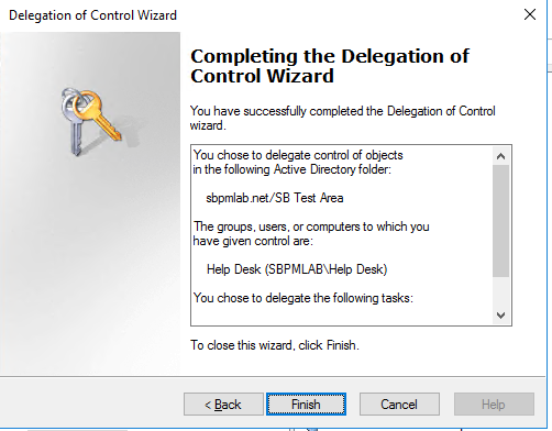

4. Infine, è necessario confermare la selezione cliccando su Fine:
Delega di Active Directory 5
Come potete vedere, abbiamo concesso al gruppo 'Help Desk' il diritto di 'Reimpostare le password degli utenti e forzare il cambio password al prossimo accesso' a tutti gli utenti discendenti dell'OU 'SB Test Area'.

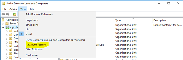

1. Per visualizzare la scheda Sicurezza su un oggetto, è necessario abilitare le Funzionalità avanzate in ADUC scegliendo 'Funzionalità avanzate' dal menu a discesa View:

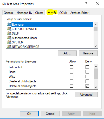

2. Successivamente, clicca con il tasto destro del mouse sull'OU SB Test Area e seleziona 'Proprietà'; poi vai alla scheda Sicurezza:
Delega di Active Directory 7

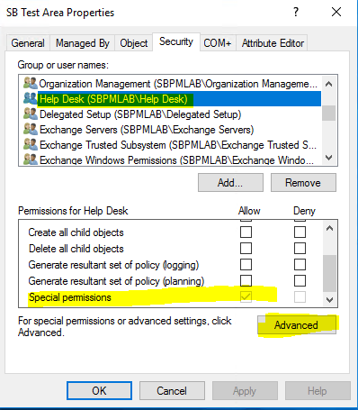

3. Questa scheda ci mostra la Access Control List (ACL) per l'oggetto SB Test Area, che comprende le Access Control Entries (ACE). Se esaminiamo i gruppi e gli account utente che sono stati applicati all'ACL dell'OU SB Test Area, possiamo trovare il gruppo Help Desk che abbiamo aggiunto:
Delega di Active Directory 8

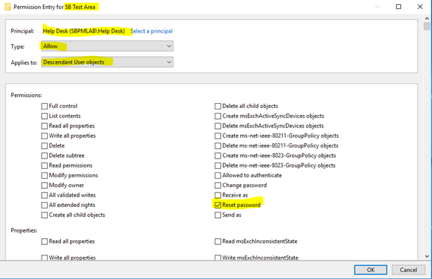

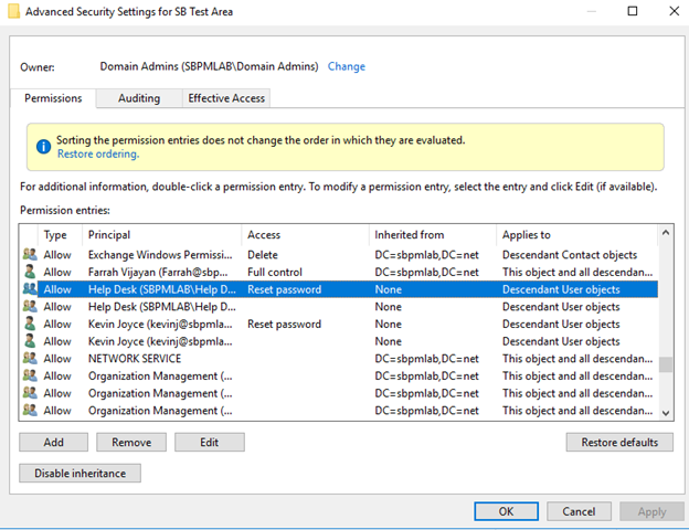

4. Possiamo notare che a questo account sono stati concessi i 'Special Permissions', quindi per visualizzare i permessi di sicurezza applicati, dovremo cliccare su Avanzate. Nello screenshot qui sotto possiamo vedere che l'ACE per il principale 'Help Desk' concede i permessi di 'Reset Password' sugli 'Oggetti Utente discendenti' dell'OU Area di Test SB.
Delega di Active Directory 9
5. Facendo clic su Edit qui ci permette di rivedere l'ACE per il principale Help Desk sull'OU SB Test Area.
Delega di Active Directory 10
Possiamo vedere sopra che il permesso che abbiamo concesso all'account Help Desk sull'OU SB Test Area era solo 'Reset password'.

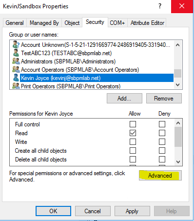

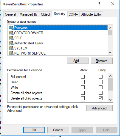

1. Facciamo clic con il tasto destro del mouse sull'OU desiderata (KevinJSandbox), andiamo su Proprietà e poi apriamo la scheda Sicurezza:
Delega di Active Directory 11
2. Scorriamo verso il basso e selezioniamo il nostro nome utente, Kevin Joyce:
Delega di Active Directory 12

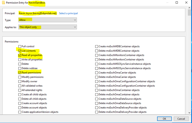

3. Quindi clicchiamo su 'Aggiungi...'. Come potete vedere, questo ha concesso al mio account il diritto di accesso 'Lettura' all'OU KevinJSandbox, ma da questa interfaccia non abbiamo un modo per permettere modifiche ai gruppi in modo granulare. Per fare ciò, dovremo cliccare su 'Avanzate'. Quindi clicchiamo su 'Modifica' sull'ACE dell'oggetto a cui abbiamo appena concesso l'accesso:
Delega di Active Directory 13

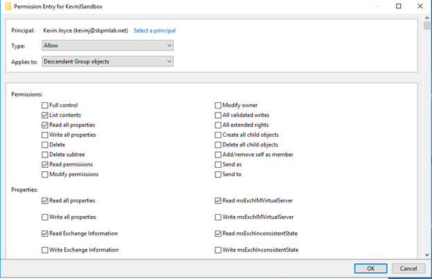

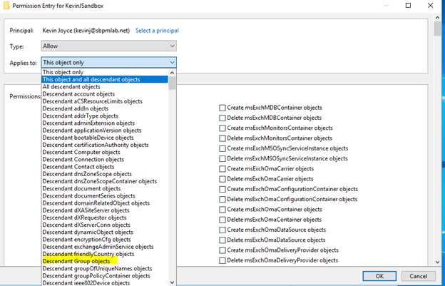

4. Possiamo vedere l'ACE predefinito che è stato creato quando abbiamo aggiunto il mio account utente; permette l'elenco dei contenuti, la lettura di tutte le proprietà e la lettura dei permessi solo sull'oggetto KevinJSandbox. Stiamo per modificarlo per consentirci anche di modificare l'appartenenza dei gruppi discendenti nell'OU KevinJSandbox. Per fare ciò, prima vogliamo selezionare 'oggetti gruppo discendenti' dal menu a discesa 'Si applica a':
Delega di Active Directory 14
L'elenco dei permessi consentiti da applicare cambia in base all'oggetto o agli oggetti selezionati nel campo Si applica a:
Delega di Active Directory 15

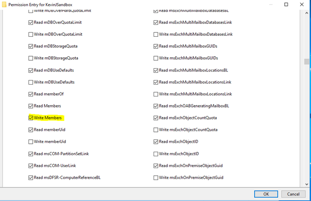

5. Come si può vedere dall'elenco sopra, non c'è il permesso 'Modify group membership' sotto le voci dei Permessi. Per concedere al soggetto la capacità di modificare solo i membri di un gruppo, dobbiamo scorrere verso il basso e selezionare la proprietà 'Write Members' come mostrato nello screenshot seguente:
Delega di Active Directory 16
