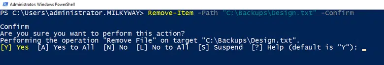

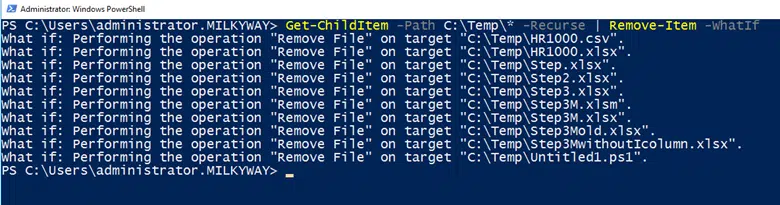

-WhatIf
Este es un parámetro de seguridad que muestra lo que sucedería si el cmdlet se ejecutara, sin realizar la eliminación. Es útil para verificar qué será eliminado antes de comprometerse con la acción.
-Confirmar
Le solicita confirmación antes de ejecutar el cmdlet. Esto puede ser una comprobación de seguridad útil para prevenir la eliminación accidental de elementos importantes.

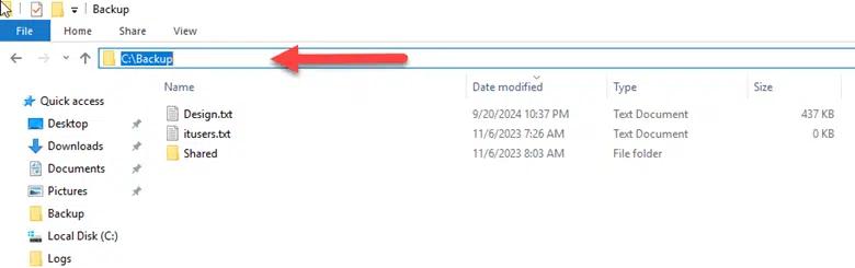

Cómo encontrar y copiar rutas completas usando el Explorador de archivos
Puede encontrar las rutas completas de archivos y carpetas utilizando el Explorador de archivos en Windows. Esto puede ser útil cuando necesita referenciar archivos y carpetas en aplicaciones, scripts o en cmdlets de PowerShell. Siga los pasos a continuación para encontrar la ruta de archivos y carpetas.
  1. Abra el Explorador de archivos, navegue hasta la carpeta que contiene el archivo o carpeta para el cual desea obtener la ruta completa.
  2. Una vez que estés en la carpeta deseada, haz clic en la barra de direcciones en la parte superior del Explorador de archivos. Esto resaltará la ruta completa.
  3. Haga clic derecho en la ruta resaltada y seleccione “Copiar” del menú contextual para copiar la ruta completa en su portapapeles.
  4. Si necesita la ruta completa de un archivo específico, escriba el nombre del archivo con la extensión al final de la ruta en la barra de direcciones para completarla, por ejemplo, “C:\Backup\Design.txt”.
una captura de pantalla de una carpeta de respaldo en una computadora .

Este comando eliminará archivos de forma permanente. Es una buena práctica ejecutar primero el comando sin “| Remove-Item” para ver qué archivos serían eliminados.
      Get-ChildItem -Path "C:\Backups\" -File | Where-Object { $_.LastWriteTime -lt $DateLimit }

-Confirmar
El parámetro -Confirm le solicita confirmar cada eliminación antes de que ocurra.
      Remove-Item -Path "C:\Backups\Design.txt" -Confirm

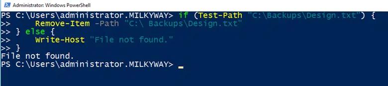

Errores de archivo no encontrado
Este error ocurre si la ruta especificada en Remove-Item no existe.
  • Primero, asegúrese de que la ruta que está intentando eliminar realmente exista. Los errores tipográficos o las especificaciones de ruta incorrectas son fuentes comunes de este error.
  • Antes de intentar eliminar, use “Test-Path” para verificar si el archivo o directorio existe. Esto puede prevenir que ocurra el error.
      if (Test-Path "C:\Backups\Design.txt") {
    Remove-Item -Path "C:\ Backups\Design.txt"
} else {
    Write-Host "File not found."
  • Puede suprimir el mensaje de error utilizando “-ErrorAction SilentlyContinue”, lo cual es útil en scripts donde un archivo faltante no se considera un fallo crítico.
      Remove-Item -Path "C:\ Backups\Design.txt" -ErrorAction SilentlyContinue

Limpieza de archivos temporales
Utilice el cmdlet a continuación para eliminar archivos en el directorio “C:\Temp”.
      Get-ChildItem -Path C:\Temp\* -Recurse | Remove-Item -WhatIf
Como hemos utilizado el parámetro -WhatIf, este cmdlet mostrará la salida como se muestra a continuación, elimine el -WhatIf y ejecute el cmdlet de nuevo para eliminar todos los archivos en el directorio temp.
