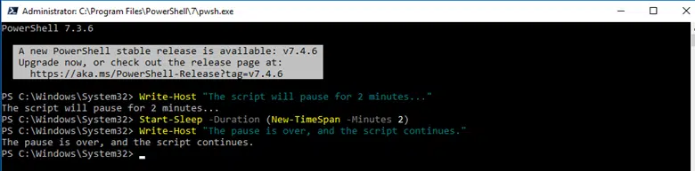

Usando un intervalo de tiempo
El siguiente script de pausa de PowerShell utiliza el parámetro -Duration para pausar un script durante 2 minutos:
      Write-Host "The script will pause for 2 minutes..."
Start-Sleep -Duration (New-TimeSpan -Minutes 2)
Write-Host "The pause is over, and the script continues."

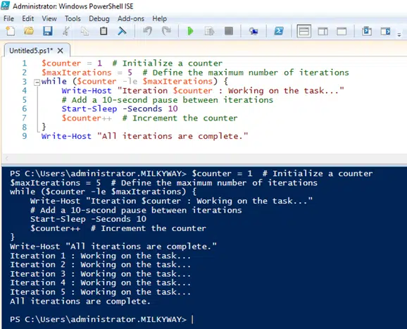

Haciendo pausas entre iteraciones de un bucle
Puede hacer una pausa entre iteraciones de un bucle utilizando Start-Sleep dentro del bucle. Esto es especialmente útil cuando necesita esperar recursos externos, simular comportamientos como solicitudes de API o regular la ejecución del script.
Por ejemplo, el siguiente script ejecutará el bucle while cinco veces, haciendo una pausa de 10 segundos después de cada iteración:
      $counter = 1  # Initialize a counter
$maxIterations = 5  # Define the maximum number of iterations
while ($counter -le $maxIterations) {
    Write-Host "Iteration $counter: Working on the task..."
    # Add a 10-second pause between iterations
    Start-Sleep -Seconds 10
    $counter++  # Increment the counter
Write-Host "All iterations are complete."
Para proporcionar una mejor visibilidad en la ejecución del script, lo ejecutamos en el PowerShell ISE:
una captura de pantalla de un programa llamado milkyway

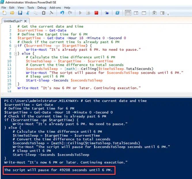

Durmiendo hasta una hora específica
A veces necesitas que las tareas se ejecuten en un momento específico del día. En ese caso, puedes usar los cmdlets Start-Sleep y Get-Date juntos.
Por ejemplo, el siguiente script se ejecutará inmediatamente si ya pasaron las 6 PM; de lo contrario, esperará hasta las 6 PM para ejecutarse:
      # Get the current date and time
$currentTime = Get-Date
# Define the target time for 6 PM
$targetTime = Get-Date -Hour 18 -Minute 0 -Second 0
# Check if the current time is already past 6 PM
if ($currentTime -ge $targetTime) {
    Write-Host "It's already past 6 PM. No need to pause."
} else {
    # Calculate the time difference until 6 PM
    $timeToSleep = $targetTime - $currentTime
    # Convert the time difference to total seconds
    $secondsToSleep = [math]::Ceiling($timeToSleep.TotalSeconds)
    Write-Host "The script will pause for $secondsToSleep seconds until 6 PM."
    # Sleep until 6 PM
    Start-Sleep -Seconds $secondsToSleep
Write-Host "It's now 6 PM or later. Continuing execution."
La salida a continuación fue generada al ejecutar este script a las 4:22 AM:
una captura de pantalla de un programa que muestra la fecha y hora actuales

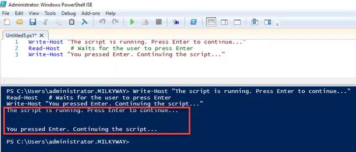

Pausando hasta que se presione una tecla
Aquí le mostramos cómo usar Read-Host para pausar un script hasta que se presione la tecla Enter:
      Write-Host "The script is running. Press Enter to continue..."
Read-Host    # Waits for the user to press Enter
Write-Host "You pressed Enter. Continuing the script..."

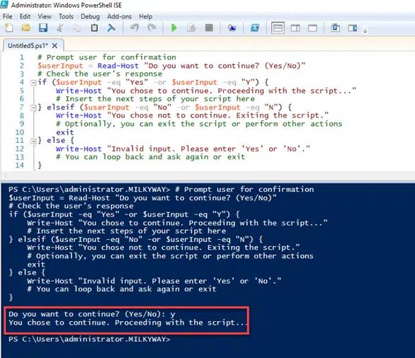

Solicitando la entrada del usuario
Es común solicitar la confirmación del usuario antes de proceder con acciones potencialmente destructivas o irreversibles, como eliminar archivos o realizar cambios en el sistema.
El siguiente script solicita al usuario que responda Sí o No y se pausa hasta que se ingresa una respuesta:
      # Prompt user for confirmation
$userInput = Read-Host "Do you want to continue? (Yes/No)"
# Check the user's response
if ($userInput -eq "Yes" -or $userInput -eq "Y") {
    Write-Host "You chose to continue. Proceeding with the script..."
    # Insert the next steps of your script here
} elseif ($userInput -eq "No" -or $userInput -eq "N") {
    Write-Host "You chose not to continue. Exiting the script."
    # Optionally, you can exit the script or perform other actions
    exit
} else {
    Write-Host "Invalid input. Please enter 'Yes' or 'No'."
    # You can loop back and ask again or exit
una captura de pantalla de un programa que dice ¿desea continuar?

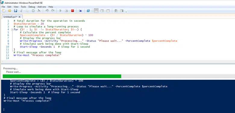

Para mostrar una barra de progreso mientras su script ejecuta una operación que consume tiempo, utilice el cmdlet Write-Progress con Start-Sleep. A continuación se muestra un script que ilustra cómo mostrar una barra de progreso durante un retraso de 20 segundos en PowerShell:
      # Total duration for the operation in seconds
$totalDuration = 20
# Loop to simulate a long-running process
for ($i = 1; $i -le $totalDuration; $i++) {
    # Calculate the percent complete
    $percentComplete = ($i / $totalDuration) * 100
    # Display the progress bar
    Write-Progress -Activity "Processing..." -Status "Please wait..." -PercentComplete $percentComplete
    # Simulate work being done with Start-Sleep
    Start-Sleep -Seconds 1  # Sleep for 1 second
# Final message after the loop
Write-Host "Process complete!"
Si ejecutamos el script en el PowerShell ISE, se ve así:
una captura de pantalla de un programa que está ejecutándose en una computadora .

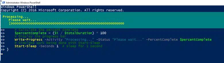

Ejecutar el script desde la línea de comandos produce lo siguiente:
una captura de pantalla de una ventana de Windows PowerShell mostrando una barra de progreso

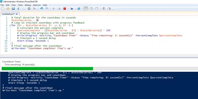

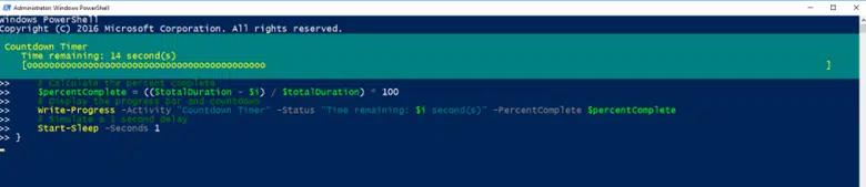

Temporizadores de cuenta regresiva
Un temporizador de cuenta regresiva muestra cuánto tiempo queda antes de la finalización del script. El script a continuación demuestra cómo crear un temporizador de cuenta regresiva junto con una barra de progreso:
      # Total duration for the countdown in seconds
$totalDuration = 20
# Loop to simulate countdown with progress feedback
for ($i = $totalDuration; $i -ge 1; $i--) {
    $percentComplete = (($totalDuration - $i) / $totalDuration) * 100
    # Display the progress bar and countdown
    Write-Progress -Activity "Countdown Timer" -Status "Time remaining: $i second(s)" -PercentComplete $percentComplete
    # Simulate a 1 second delay
# Final message after the countdown
Write-Host "Countdown complete! Time's up."
Aquí está lo que vemos si ejecutamos el script en el PowerShell ISE:
Y aquí hay una captura de pantalla que muestra la ejecución desde la línea de comandos:
