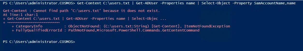

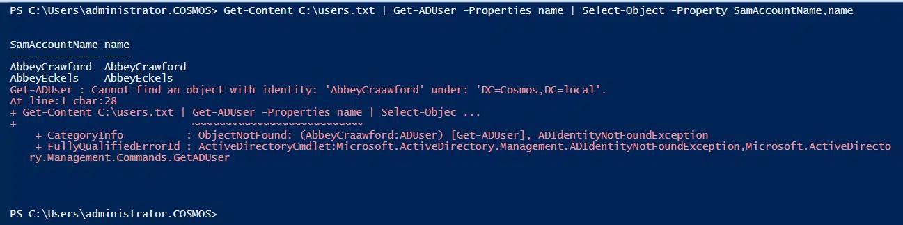

Por ejemplo, el script a continuación intenta obtener el archivo users.txt:
      Get-Content C:\users.txt | Get-ADUser -Properties name | Select-Object -Property SamAccountName,name
Si este archivo no existe en la ubicación especificada o la cuenta que ejecuta el script no tiene permisos para acceder a él, el script generará un error terminal, deteniendo la operación del script como se muestra aquí:

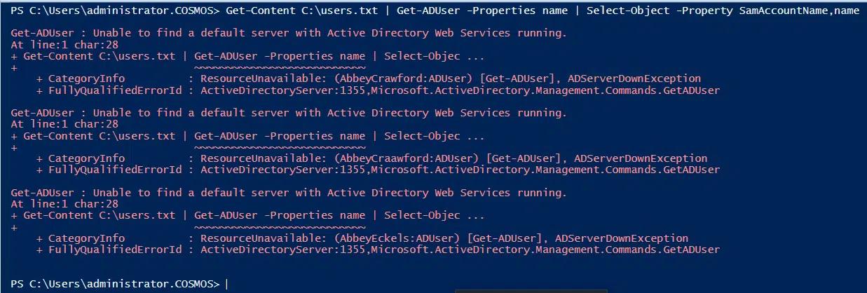

Errores no terminales: Errores que permiten que el script continúe
Los errores no terminales en PowerShell son errores que no detienen la ejecución del script. Estos errores son comúnmente generados por cmdlets que intentan procesar múltiples objetos, donde un fallo no necesariamente detiene todo el script.
Por ejemplo, supongamos que ejecutamos el script utilizado en el ejemplo anterior pero ahora el archivo sí existe y tenemos permisos para acceder a él. Sin embargo, no tenemos conectividad con un controlador de dominio. En este caso, el primer comando se ejecutará y obtendrá el contenido del archivo. No obstante, el siguiente comando fallará, generando errores no terminales para cada uno de los tres objetos en el archivo.

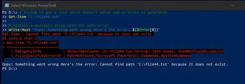

Dónde se almacenan los errores: la variable $Error
$Error es un arreglo automático que almacena los errores recientes encontrados durante la ejecución del script, lo que lo hace muy útil para depurar y solucionar problemas del script. El error más reciente se almacena en el índice [0].
Por ejemplo, cuando el siguiente script intenta buscar un archivo inexistente, recupera el error resultante de $Error y lo muestra con un mensaje amigable:
      # trying to get a file which doesn't exist, and an error is generated.
Get-Item "C:\file44.txt"
# Display a message along with the last error.
Write-Host "Oops! Something went wrong Here's the error: $($Error[0])"

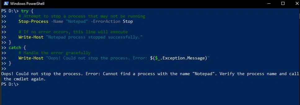

El bloque Try encierra el código que podría producir un error. Por ejemplo, el siguiente script está diseñado para detener el proceso del Notepad. El bloque Try detendrá ese proceso si está en ejecución, pero si no está en ejecución, la ejecución saltará al bloque Catch evitando que el script se bloquee.
      try {
    # Attempt to stop a process that may not be running
    Stop-Process -Name "Notepad" -ErrorAction Stop
    # If no error occurs, this line will execute
    Write-Host "Notepad process stopped successfully."
catch {
    # Handle the error gracefully
    Write-Host "Oops! Could not stop the process. Error: $($_.Exception.Message)"

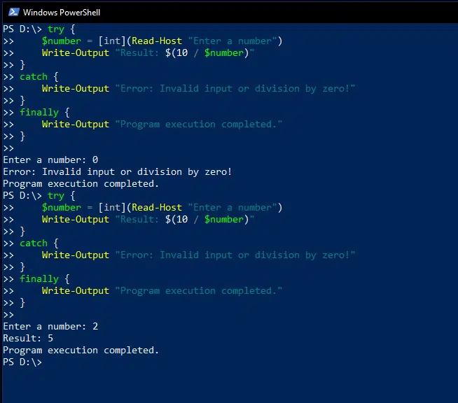

El bloque Catch se utiliza para manejar las excepciones que ocurren en el bloque Try. En el siguiente ejemplo de PowerShell Try Catch, el script solicita al usuario que ingrese un número, divide 10 por ese número e imprime el resultado. Sin embargo, si el número ingresado es 0, el intento de división resultará en un error, ya que no es posible dividir por cero. En ese caso, el bloque Catch se ejecutará e imprimirá un mensaje de error en lugar de un número.
      try {
    $number = [int](Read-Host "Enter a number")
    Write-Output "Result: $(10 / $number)"
catch {
    Write-Output "Error: Invalid input or division by zero!"
finally {
    Write-Output "Program execution completed."

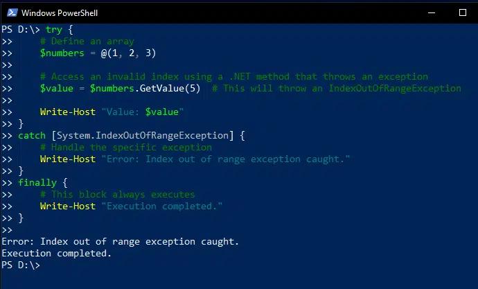

For instance, the following script defines an array with just three elements but attempts to print the fifth element; this exception is handled in the Catch block, which prints an error. However, the Finally block is also executed, so an additional message is printed.
      try {
    # Define an array
    $numbers = @(1, 2, 3)
    # Access an invalid index using a .NET method that throws an exception
    $value = $numbers.GetValue(5)
    Write-Host "Value: $value"
catch [System.IndexOutOfRangeException] {
    # Handle the specific exception
    Write-Host "Error: Index out of range exception caught."
finally {
    # This block always executes
    Write-Host "Execution completed."

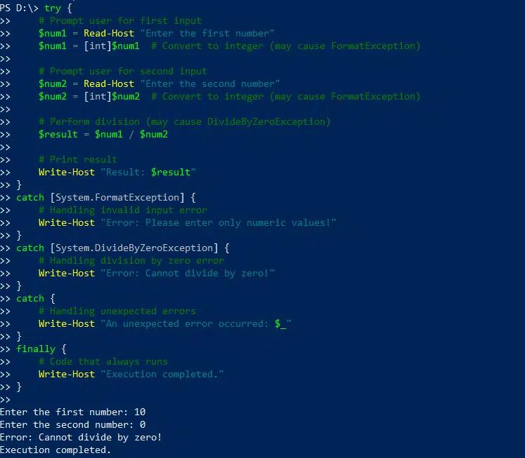

Ejemplo avanzado: Uso de múltiples bloques Catch para diferentes tipos de excepciones
Un script puede incluir múltiples bloques de Catch para manejar diferentes tipos de excepciones, permitiendo un manejo de errores más granular. De hecho, el marco de trabajo .Net proporciona un conjunto rico de tipos de mensajes de excepción de PowerShell Try Catch que incluyen los siguientes:
  • System.DivideByZeroException — Se produce al intentar dividir cualquier número por cero
  • System.FormatException — Surge al intentar convertir una entrada no numérica en un número
  • System.ArgumentNullException — Ocurre cuando un argumento pasado es nulo pero nunca debería ser nulo
  • System.IO.IOException — Se lanza cuando ocurre un error de E/S
Por ejemplo, el siguiente script solicita al usuario que ingrese dos números, los convierte a formato entero, divide el primer número por el segundo y muestra el resultado. El primer bloque Catch maneja la posibilidad de que la entrada del usuario no pueda convertirse en formato entero, y el segundo bloque Catch maneja la posibilidad de intentar dividir por cero.
      try {
    # Prompt user for first input
    $num1 = Read-Host "Enter the first number"
    $num1 = [int]$num1  # Convert to integer (may cause FormatException)
    # Prompt user for second input
    $num2 = Read-Host "Enter the second number"
    $num2 = [int]$num2  # Convert to integer (may cause FormatException)
    # Perform division (may cause DivideByZeroException)
    $result = $num1 / $num2
    # Print result
    Write-Host "Result: $result"
catch [System.FormatException] {
    # Handling invalid input error
    Write-Host "Error: Please enter only numeric values!"
catch [System.DivideByZeroException] {
    # Handling division by zero error
    Write-Host "Error: Cannot divide by zero!"
catch {
    # Handling unexpected errors
    Write-Host "An unexpected error occurred: $_"
finally {
    # Code that always runs

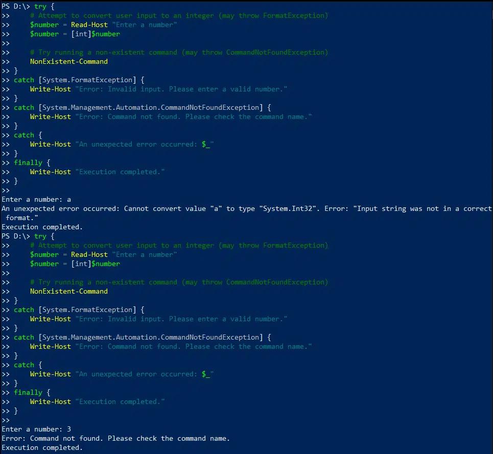

Capturando Excepciones Específicas
El siguiente script está diseñado para convertir la entrada del usuario en un entero y luego ejecutar un comando. El primer bloque Catch maneja la posibilidad de una entrada de usuario inválida, y el segundo maneja intentos de ejecutar un comando inválido. Si ocurre alguna excepción, el script imprime un mensaje personalizado.
      try {
    # Attempt to convert user input to an integer (may throw FormatException)
    $number = Read-Host "Enter a number"
    $number = [int]$number
    # Try running a non-existent command (may throw CommandNotFoundException)
    NonExistent-Command
    Write-Host "Error: Invalid input. Please enter a valid number."
catch [System.Management.Automation.CommandNotFoundException] {
    Write-Host "Error: Command not found. Please check the command name."
catch {
finally {

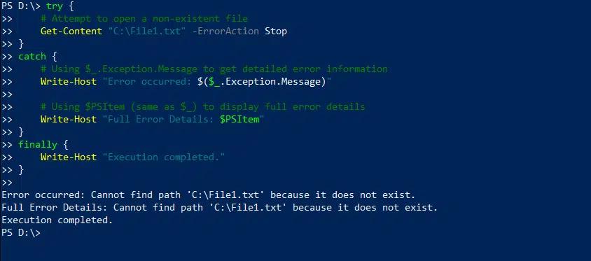

Usando $_.Exception.Message y $PSItem para acceder a los detalles del error
Para acceder a los detalles del error dentro de un bloque Catch, puedes utilizar las siguientes variables:
  • $_.Exception.Message proporciona un mensaje de error de PowerShell claro y fácil de usar, con solo la parte relevante del error.Try Catch
  • $PSItem contiene el objeto de error completo, incluyendo el tipo de error, la fuente y el seguimiento de la pila.
El siguiente script ilustra la diferencia en la salida proporcionada por estas variables:
      try {
    # Attempt to open a non-existent file
    Get-Content "C:\File1.txt" -ErrorAction Stop
catch {
    # Using $_.Exception.Message to get detailed error information
    Write-Host "Error occurred: $($_.Exception.Message)"
    # Using $PSItem (same as $_) to display full error details
    Write-Host "Full Error Details: $PSItem"
finally {

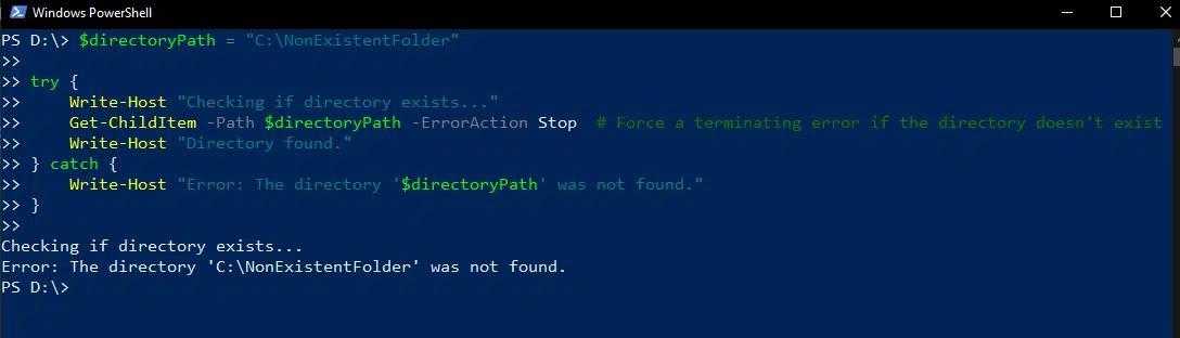

Supongamos que ejecutamos el siguiente script pero la carpeta a la que intenta acceder no existe. El bloque Try utiliza -ErrorAction Stop para convertir este error no terminante en un error terminante de modo que será manejado por el bloque Catch.
      $directoryPath = "C:\NonExistentFolder"
try {
    Write-Host "Checking if directory exists..."
    Get-ChildItem -Path $directoryPath -ErrorAction Stop  # Force a terminating error if the directory doesn't exist
    Write-Host "Directory found."
} catch {
    Write-Host "Error: The directory '$directoryPath' was not found."

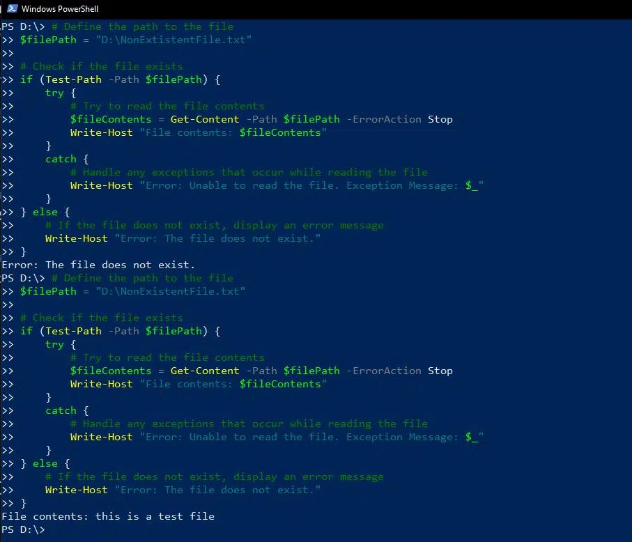

Mejores prácticas para usar Try-Catch en PowerShell
Para maximizar la claridad, eficiencia y mantenibilidad de su código, elabore cuidadosamente su bloque de manejo de errores. En particular, PowerShell Try-Catch debe usarse solo para excepciones genuinas. Limitar el código en el bloque Try a solo aquellas operaciones que podrían lanzar una excepción facilita la identificación de la fuente de las excepciones y la depuración del script. En otros casos, considere declaraciones if-else o switch.
Otras prácticas recomendadas clave incluyen las siguientes:
  • Asegúrate de que el código dentro del bloque Try siga el principio de responsabilidad única, lo que significa que cada fragmento de código realiza una tarea específica.
  • Utiliza bloques Catch separados para manejar diferentes tipos de excepciones.
  • Siempre incluya un bloque Finally para limpiar el código y liberar recursos.
El siguiente script ilustra algunas de estas mejores prácticas. Utiliza una declaración if con test-path para verificar si un archivo existe antes de intentar acceder a él. Si el archivo no existe, el error se muestra utilizando la declaración else. El bloque Try-Catch se utiliza solo para leer el contenido del archivo; si el script encuentra un error como falta de permisos, el bloque Catch manejará la excepción y mostrará un mensaje de error.
      # Define the path to the file
$filePath = "D:\NonExistentFile.txt"
# Check if the file exists
if (Test-Path -Path $filePath) {
    try {
        # Try to read the file contents
        $fileContents = Get-Content -Path $filePath -ErrorAction Stop
        Write-Host "File contents: $fileContents"
    catch {
        # Handle any exceptions that occur while reading the file
        Write-Host "Error: Unable to read the file. Exception Message: $_"
} else {
    # If the file does not exist, display an error message
    Write-Host "Error: The file does not exist."

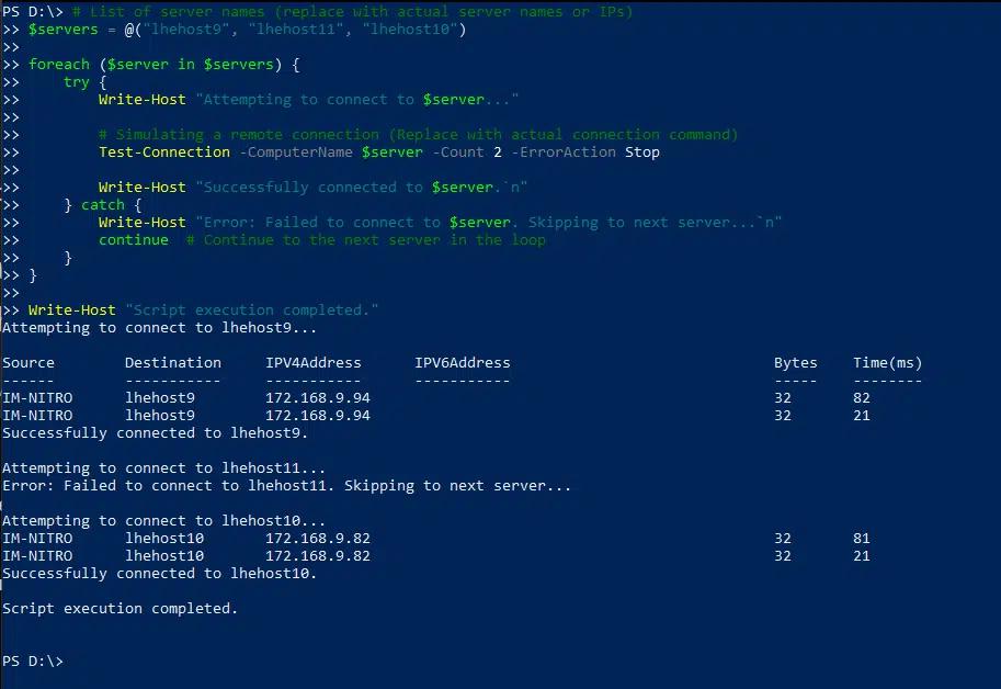

Cuando un script encuentra un error dentro de un bloque de Try-Catch, el comportamiento predeterminado es que el script maneje la excepción en el bloque de Catch y deje de ejecutarse. Sin embargo, hay escenarios en los que queremos continuar la ejecución después de manejar el error, como cuando se procesa un lote de archivos o se prueban conexiones a múltiples servidores.
Para asegurar que un único fallo no detenga toda la iteración, utilice una declaración de Continue. Por ejemplo, el siguiente script prueba la conexión de múltiples servidores; la declaración de Continue garantiza que la ejecución continuará incluso si ocurre un error en un servidor.
      # List of server names (replace with actual server names or IPs)
$servers = @("lhehost9", "lhehost11", "lhehost10")
foreach ($server in $servers) {
    try {
        Write-Host "Attempting to connect to $server..."
        # Simulating a remote connection (Replace with actual connection command)
        Test-Connection -ComputerName $server -Count 2 -ErrorAction Stop
        Write-Host "Successfully connected to $server.`n"
    } catch {
        Write-Host "Error: Failed to connect to $server. Skipping to next server...`n"
        continue  # Continue to the next server in the loop
Write-Host "Script execution completed."

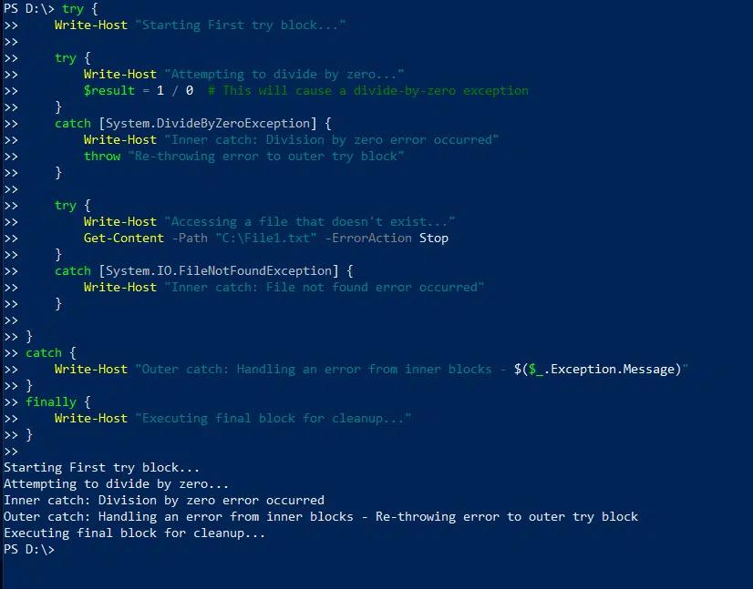

Usando bloques Try-Catch anidados para manejar múltiples errores
El siguiente script incluye dos bloques anidados de Try-Catch para manejar dos errores potenciales diferentes, intentar dividir por cero e intentar acceder a un archivo inexistente:
      try {
    Write-Host "Starting First try block..."
    try {
        Write-Host "Attempting to divide by zero..."
        $result = 1 / 0  # This will cause a divide-by-zero exception
        Write-Host "Inner catch: Division by zero error occurred"
        throw "Re-throwing error to outer try block"
    try {
        Write-Host "Accessing a file that doesn't exist..."
        Get-Content -Path "C:\File1.txt" -ErrorAction Stop
    catch [System.IO.FileNotFoundException] {
        Write-Host "Inner catch: File not found error occurred"
catch {
    Write-Host "Outer catch: Handling an error from inner blocks - $($_.Exception.Message)"
finally {
    Write-Host "Executing final block for cleanup..."
Mensajes de error y depuración en PowerShell
Accediendo a información detallada de errores
Cuando ocurren errores durante la ejecución de un script, simplemente saber que ocurrió un error no es suficiente; necesitamos información detallada para diagnosticar y solucionar el problema. Como se mencionó anteriormente, la variable $Error mantiene un arreglo de registros de errores, con el error más reciente en $Error[0]. Las propiedades específicas del error incluyen Exception, CategoryInfo, InvocationInfo y ScriptStackTrace.
La propiedad ScriptStackTrace es invaluable porque proporciona el detalle de la pila de llamadas, mostrando la secuencia de llamadas a funciones y ubicaciones de scripts que condujeron al error. Para acceder a esta información detallada del error más reciente, utilice $Error[0].ScriptStackTrace.
Proporcionando mensajes de error personalizados
Mostrar mensajes de error significativos y fáciles de usar mejora la usabilidad y depuración del script. Los mensajes personalizados pueden proporcionar a los usuarios una idea de lo que salió mal y, a veces, ayudarles a corregir el error, como por ejemplo arreglando una ruta de archivo incorrecta, nombre de proceso incorrecto o permisos insuficientes.

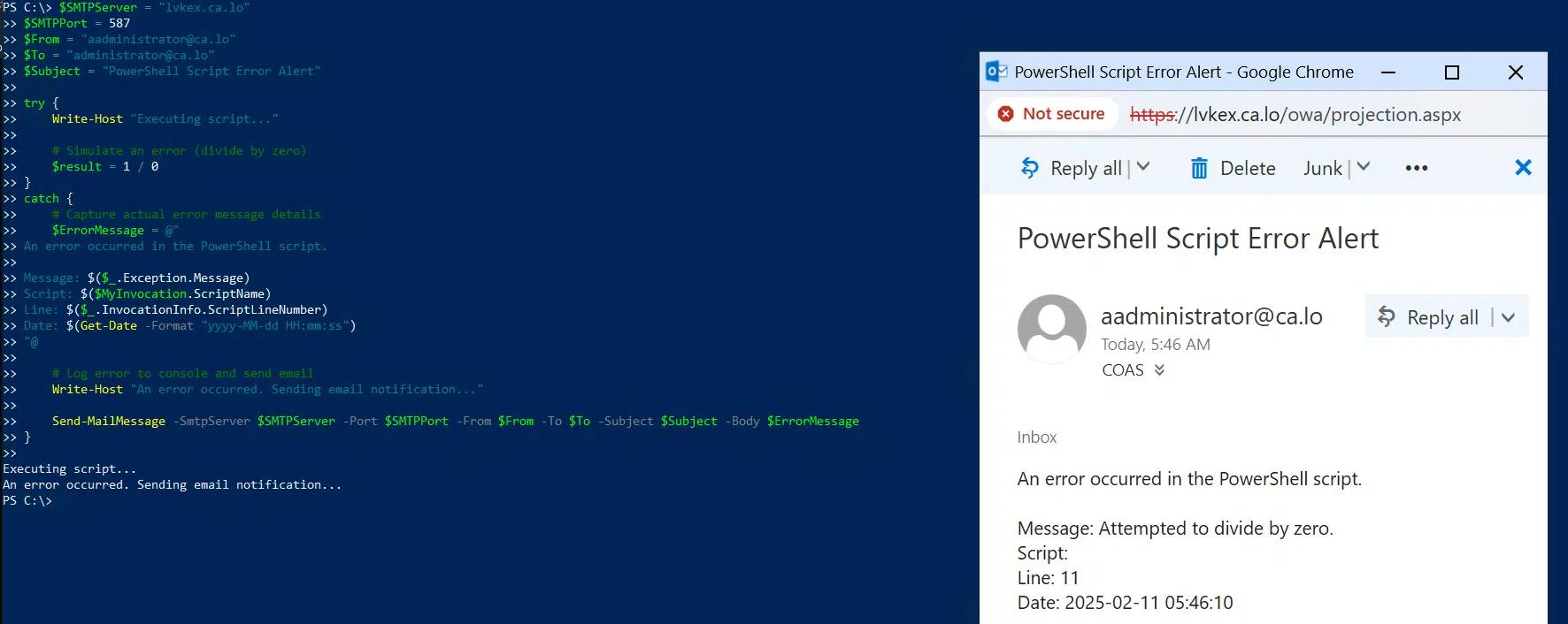

Para mostrar mensajes personalizados, podemos usar Write-host o write-error en un bloque Catch. Incluye $_.Exception.message para proporcionar detalles adicionales.
Por ejemplo, cuando ocurre un error (división por cero) durante la ejecución del siguiente script, se imprime una notificación detallada en la consola y se envía por correo electrónico al administrador:
      $SMTPServer = "lvkex.ca.lo"
$SMTPPort = 587
$From = "aadministrator@ca.lo"
$To = "administrator@ca.lo"
$Subject = "PowerShell Script Error Alert"
try {
    Write-Host "Executing script..."
    # Simulate an error (divide by zero)
    $result = 1 / 0
catch {
    # Capture actual error message details
    $ErrorMessage = @"
An error occurred in the PowerShell script.
Message: $($_.Exception.Message)
Script: $($MyInvocation.ScriptName)
Line: $($_.InvocationInfo.ScriptLineNumber)
Date: $(Get-Date -Format "yyyy-MM-dd HH:mm:ss")
    # Log error to console and send email
    Write-Host "An error occurred. Sending email notification..."
    Send-MailMessage -SmtpServer $SMTPServer -Port $SMTPPort -From $From -To $To -Subject $Subject -Body $ErrorMessage

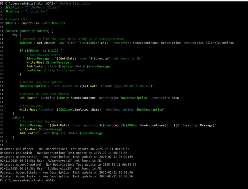

Updating User Profiles in Bulk While Handling Errors in Data Entry
Administrators often use a PowerShell to automatically update user information in Active Directory based on a csv file. Since the input file might contain invalid data, it’s important to use Try-Catch to handle and log errors.
The following script imports a csv file containing a list of users and iterates through it to update their descriptions in AD. It prints the results on the console and records any errors in a log file.
      # Define file paths
$CsvFile = "C:\Members (7).csv"
$LogFile = "C:\logs.txt"
# Import CSV
$Users = Import-Csv -Path $CsvFile
foreach ($User in $Users) {
    try {
        # Attempt to find the user in AD using CN or SamAccountName
        $ADUser = Get-ADUser -LDAPFilter "(cn=$($User.cn))" -Properties SamAccountName, Description -ErrorAction SilentlyContinue
        if ($ADUser -eq $null) {
            # Log missing users
            $ErrorMessage = "$(Get-Date): User '$($User.cn)' not found in AD."
            Write-Host $ErrorMessage
            Add-Content -Path $LogFile -Value $ErrorMessage
            continue  # Skip to the next user
        # Define new description
        $NewDescription = "Test update on $(Get-Date -Format 'yyyy-MM-dd HH:mm:ss')"
        # Update AD user description
        Set-ADUser -Identity $ADUser.SamAccountName -Description $NewDescription -ErrorAction Stop
        # Log success
        Write-Host "Updated: $($ADUser.SamAccountName) - New Description: $NewDescription"
    catch {
        # Capture and log errors
        $ErrorMessage = "$(Get-Date): Error updating $($User.cn) ($($ADUser.SamAccountName)) - $($_.Exception.Message)"

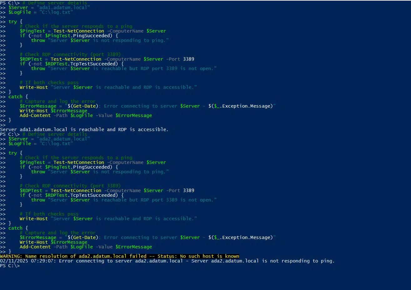

Handling Issues with Server or Network Connections
Try-Catch blocks are also useful for handling server and network connection issues. For example, the following script illustrates how to test the connection to a server, once with the correct name and once with incorrect name:
      # Define server details
$Server = "ada1.adatum.local"
$LogFile = "C:\log.txt"
try {
    # Check if the server responds to a ping
    $PingTest = Test-NetConnection -ComputerName $Server
    if (-not $PingTest.PingSucceeded) {
        throw "Server $Server is not responding to ping."
    # Check RDP connectivity (port 3389)
    $RDPTest = Test-NetConnection -ComputerName $Server -Port 3389
    if (-not $RDPTest.TcpTestSucceeded) {
        throw "Server $Server is reachable but RDP port 3389 is not open."
    # If both checks pass
    Write-Host "Server $Server is reachable, and RDP is accessible."
catch {
    # Capture and log the error
    $ErrorMessage = "$(Get-Date): Error connecting to server $Server - $($_.Exception.Message)"

How do you use try-catch with PowerShell loops and continue execution?
In loops, try-catch behavior depends on where the error occurs and what you want to happen next. To continue processing remaining items after an error, place the try-catch inside the loop and use continue in the catch block:
      foreach ($item in $items) {
    try {
        Process-Item $item -ErrorAction Stop
    } catch {
        Write-Warning "Failed to process $item"
        continue
This skips the failed item and moves to the next one.
If you want to retry failed operations, combine try-catch with a retry counter:
    $retries = 0
    do {
        try {
            break
        } catch {
            $retries++
            if ($retries -ge 3) {
                Write-Error "Failed after 3 attempts: $item"
                break
            Start-Sleep 1
    } while ($retries -lt 3)
This pattern is valuable for network operations or resource-intensive tasks that might fail temporarily.
For collecting both successes and failures, use arrays to track results:
      $successful = @()
$failed = @()
    try {
        $successful += $item
    } catch {
        $failed += @{Item=$item; Error=$_.Exception.Message}
This approach provides complete visibility into bulk operations, which is essential for data processing, user management, or system administration tasks where you need to report on both successes and failures to stakeholders.
