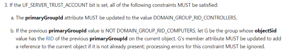

He estado investigando recientemente sobre las cuentas de servicio administrado de grupo (gMSAs) y leyendo la especificación del protocolo MS-SAMR para obtener información. Me topé con información interesante en la sección de userAccountControl que nos hizo dejar lo que estábamos haciendo para probarlo:
Figura 1 – Parte de la sección userAccountControl de la especificación MS-SAMR
Efectivamente, cuando el bit UF_SERVER_TRUST_ACCOUNT está establecido en el atributo userAccountControl de un objeto de computadora, entonces Active Directory debe asignar el mismo objeto al primaryGroupId con el RID del grupo Domain Controllers. Por lo tanto, simplemente cambiando userAccountControl puede otorgar a un objeto de computadora los privilegios de un controlador de dominio.

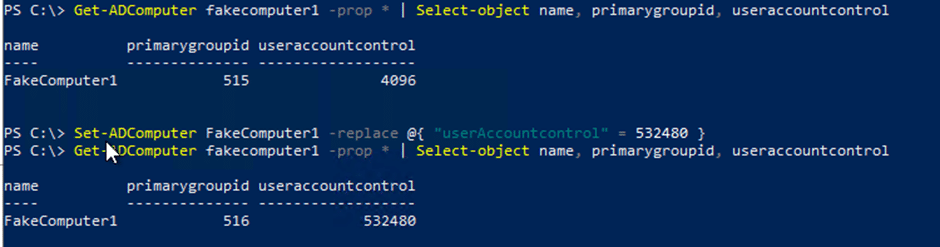

Comenzamos a probar usando una cuenta de Administrador de Dominio en nuestro laboratorio, y primero intentamos usar el valor predeterminado de userAccountControl para un controlador de dominio de 0x82000 (decimal 532480), que es la suma de las banderas de bit para SERVER_TRUST_ACCOUNT (0x2000, decimal 8192) y TRUSTED_FOR_DELEGATION (0x80000, decimal 524288).
Figura 2 – Mostrando antes y después de cambiar el valor de userAccountControl en una cuenta de computadora normal

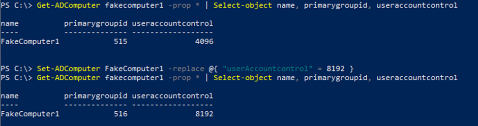

Después de cambiar el valor de userAccountControl, observamos que el primaryGroupId se actualiza a 516 (el RID para el grupo de Controladores de Dominio) y hemos comenzado con buen pie! A continuación, queríamos saber si solo se requiere el bit SERVER_TRUST_ACCOUNT, así que intentamos nuevamente establecer el atributo userAccountControl a 8192.
Figura 3 – Mostrando antes y después de cambiar el valor de userAccountControl nuevamente en una cuenta de computadora normal
Hemos confirmado así la precisión de la especificación del protocolo, y que es solo el bit SERVER_TRUST_ACCOUNT el que provoca el cambio del primaryGroupId.

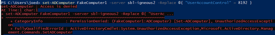

Comenzamos a considerar posibles vectores de abuso. Si solo se requiere la capacidad de modificar el atributo userAccountControl, entonces podríamos estar ante una interesante técnica de privilege escalation. Empezamos a probar con una cuenta sin privilegios con permisos solo para modificar el atributo userAccountControl, y rápidamente nos encontramos con errores de acceso denegado.
Figura 4 – Pruebas con “bob”, un usuario sin privilegios

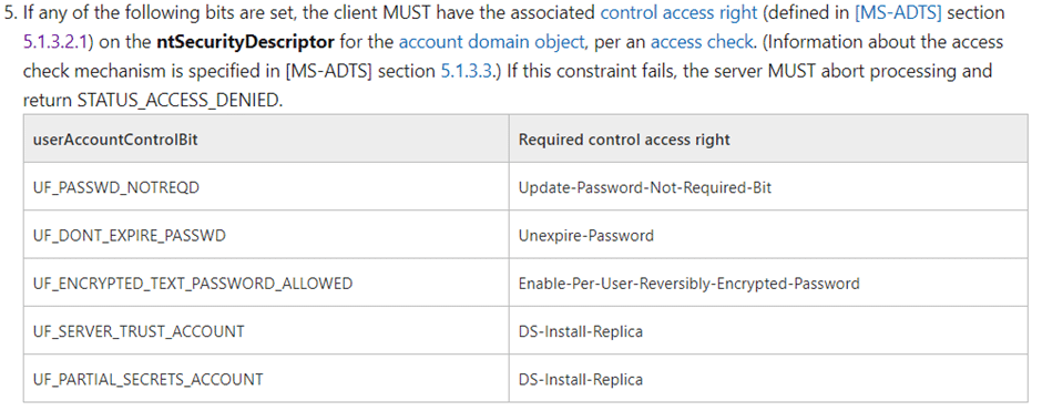

Resulta que deberíamos haber leído solo unas pocas líneas más abajo en la documentación de MS-SAMR. La sección 5 del atributo userAccountControl detalla permisos adicionales requeridos para configurar ciertos bits de userAccountControl. Para establecer el bit UF_SERVER_TRUST_ACCOUNT de userAccountControl, el actor debe tener el permiso DS-Install-Replica (“Agregar/quitar réplica en dominio”) otorgado en el objeto del dominio.
Figura 5 – Se requiere el permiso DS-Install-Replica para configurar el bit UF_SERVER_TRUST_ACCOUNT

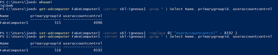

Otorgamos a nuestro usuario no privilegiado este permiso e intentamos nuestra prueba de nuevo.
Figura 6 – A nuestro usuario no privilegiado se le otorga el permiso DS-Install-Replica en el objeto de dominio
Figura 7 – Probando de nuevo con nuestro usuario no privilegiado
Después de otorgar el privilegio de escritura userAccountControl en el equipo y el privilegio DS-Install-Replica en el objeto de dominio a nuestro usuario no privilegiado, nuestra prueba fue exitosa.

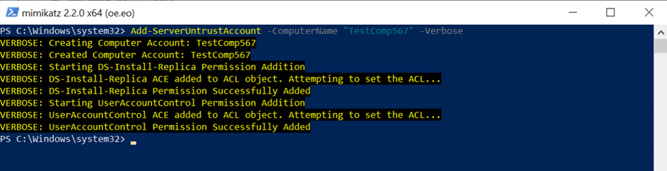

La primera función, Add-ServerUntrustAccount, automatiza los tres pasos de configuración: crear una cuenta de computadora falsa con una contraseña conocida y otorgar a los “Usuarios Autenticados” los privilegios de “Agregar/quitar réplica en el dominio” y “Escribir userAccountControl”.
Figura 8 – Ejecutando Add-ServerUntrustAccount

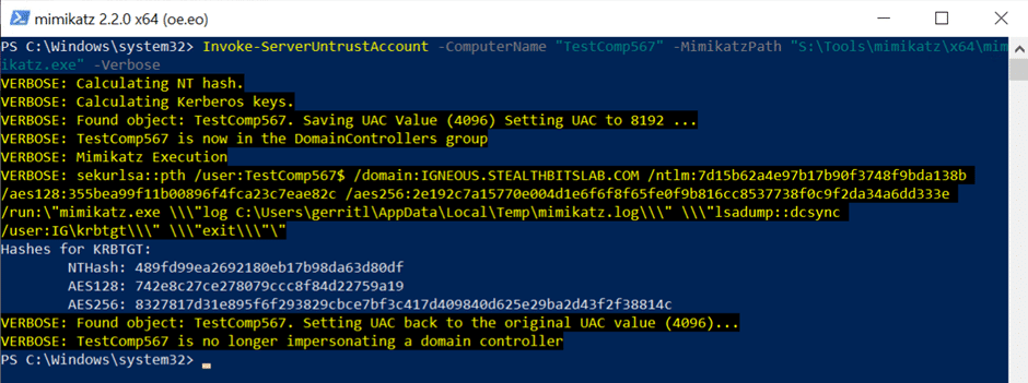

La segunda función, Invoke-ServerUntrustAccount, automatiza la explotación de la puerta trasera y está diseñada para ser ejecutada como un usuario sin privilegios. La función establece el atributo userAccountControl a 0x2000 (8192), luego utiliza pass-the-hash para autenticarse como la cuenta falsa de computadora, realiza un DCSync de los hashes de krbtgt, y finalmente devuelve userAccountControl a 0x1000 (4096).
Figura 9 – Ejecutando Invoke-ServerUntrustAccount y recuperando el dominio del dominio

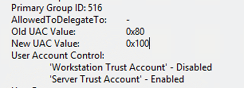

Detectar el uso de esta técnica por parte de un adversario se centra en el monitoreo de cambios en el atributo userAccountControl. El Id. de evento 4742 – Computer Account Management puede utilizarse para monitorear cambios en los valores de userAccountControl. Cualquier modificación de userAccountControl con el bit 0x2000 establecido fuera de una promoción de controlador de dominio esperada es preocupante.
Figura 10 – Ejemplo de contenido del Event Id 4742 que indica la explotación de este método
