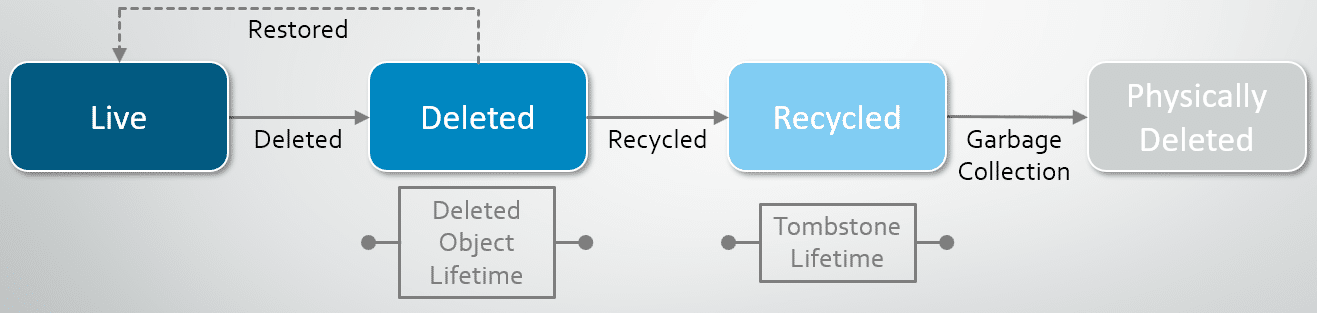

Le cycle de vie d'un objet supprimé avec la Corbeille activée ressemble à ceci :

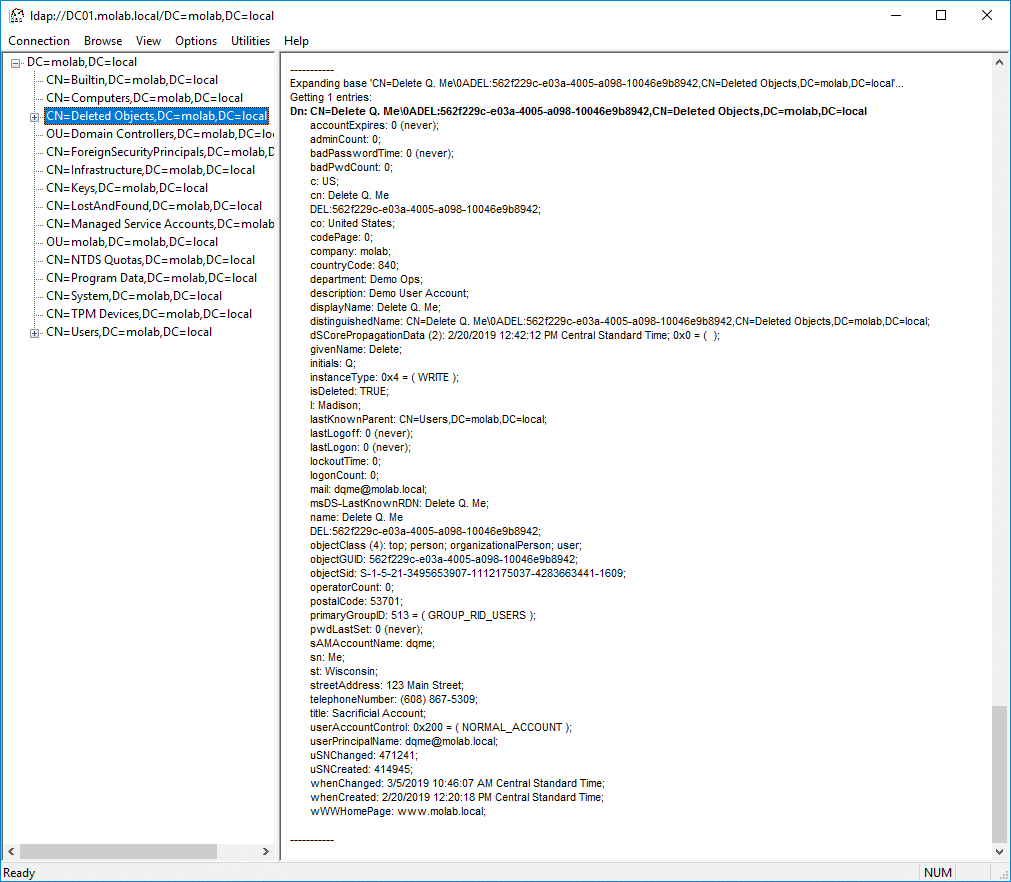

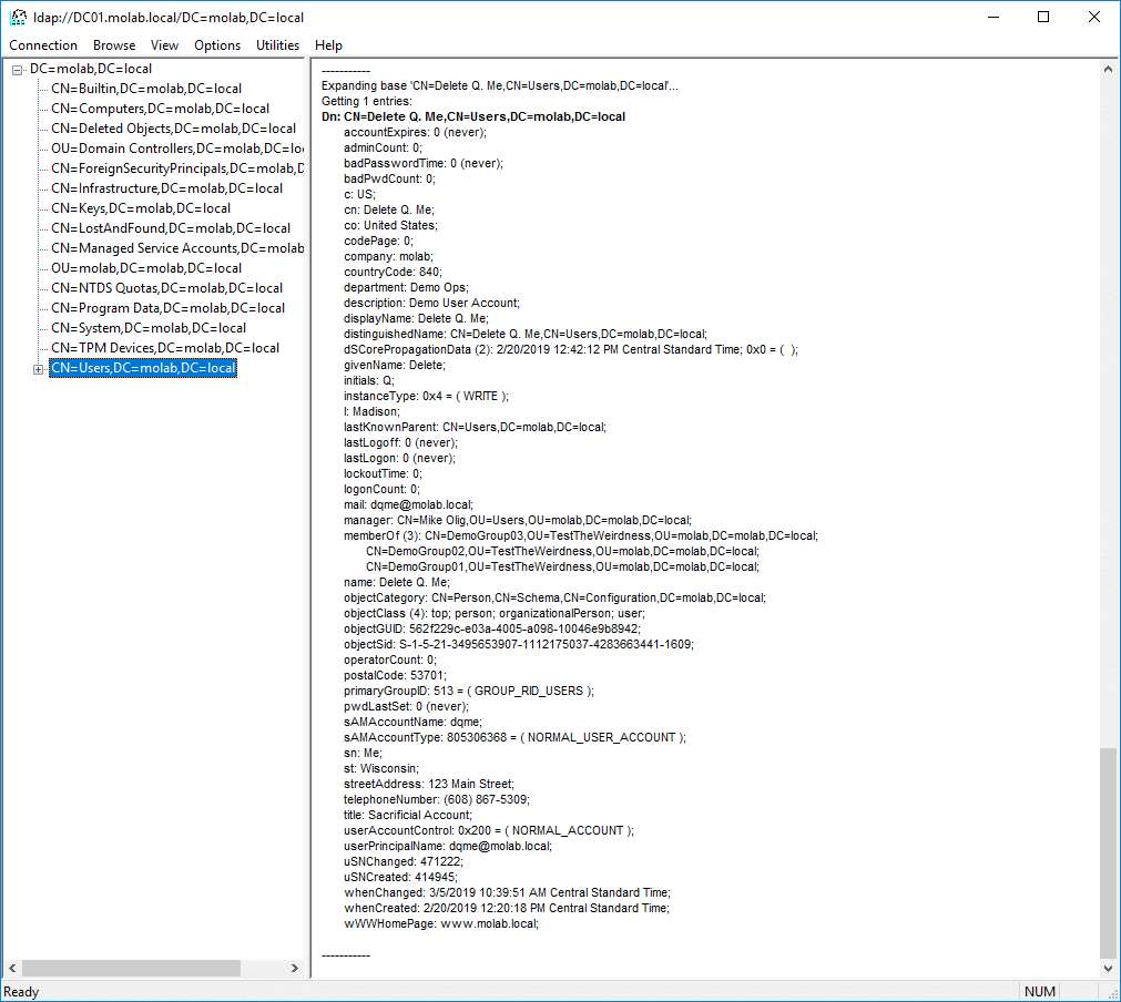

Bien que la Corbeille préserve plus d'attributs d'objet qu'une pierre tombale, un objet restauré n'est pas identique à l'objet original. Voyons comment. Voici un compte utilisateur que je prévois de supprimer :
Voici l'objet dans l'état d'objet supprimé dans la Corbeille :
Bien que la majorité des attributs de l'objet soient conservés, il existe quelques différences importantes :
- L'objet a été déplacé.L'objet a été déplacé dans le conteneur Objets supprimés de la partition.
- L'objet a été renommé.Le nom de l'objet a été mis à jour en utilisant le Common-Name DEL:Object-Guid.
- L'objet possède de nouveaux attributs. L'attribut isDeleted a une valeur de TRUE et l'attribut lastKnownParent est renseigné. Un nouvel attribut, msDS-LastKnownRDN, est renseigné avec le dernier nom distinctif relatif connu de l'objet (cet attribut permet à la Corbeille de réinitialiser correctement le RDN d'un objet lors de sa restauration, même si le renommage de l'objet a entraîné la troncature du RDN original).
- Deux attributs ont été supprimés. Les deux attributs objectCategory et sAMAccountType sont toujours retirés d’un objet lorsqu’il est supprimé. Si l’objet est restauré, la valeur de objectCategory est automatiquement définie sur la valeur la plus spécifique contenue dans l’attribut objectClass, et la valeur de sAMAccountType est calculée à partir de la valeur de l’attribut userAccountControl (pour les objets utilisateur) ou groupType (pour les objets groupe)..
Les lecteurs attentifs pourraient également remarquer que les attributs manager et memberOf manquent également dans ma capture d'écran. Ils sont en fait juste cachés. Ces deux attributs sont des link-valued (c'est-à-dire, ils contiennent des références à d'autres objets) et l'outil que j'ai utilisé (LDP) ne retourne pas les liens désactivés à moins que le contrôle astucieusement nommé Return Deactivated Links ne soit défini. Si j'avais activé ce contrôle, alors les attributs et leurs valeurs auraient été visibles dans ma capture d'écran, mais j'aurais manqué ce moment d'enseignement.

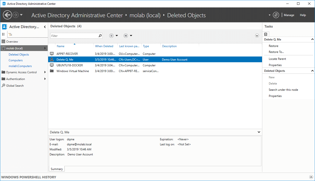

Désormais, la fonctionnalité de la Corbeille est disponible dans le Centre d'administration Active Directory :
Comme vous pouvez le voir, vous pouvez rapidement trouver l'objet supprimé qui vous intéresse en utilisant les filtres de recherche.

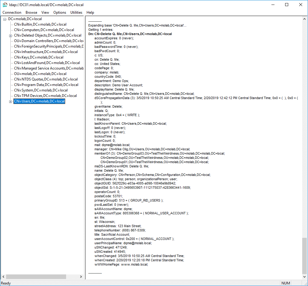

Pour restaurer un objet, cliquez simplement sur Restaurer dans la liste des tâches sur le côté droit de la fenêtre. Voici à quoi ressemble l'objet restauré :

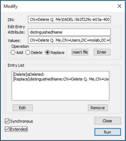

Voyons comment nous pouvons réanimer cette pierre tombale en utilisant la fonctionnalité Modifier de l'utilitaire LDP :
- Cliquez avec le bouton droit sur la tombstone et sélectionnez l'option Modify.
- Dans la section Edit Entry, saisissez la valeur « isDeleted » dans le champ Attribute, sélectionnez le bouton radio Delete sous Operation, et cliquez sur le bouton Enter pour ajouter l'entrée à la liste des entrées.
- Dans la section Edit Entry, saisissez la valeur « distinguishedName » dans le champ Attribute, entrez le nom distinctif de l'objet avant sa suppression dans le champ Values, sélectionnez le bouton radio Replace sous Operation, et cliquez sur le bouton Enter pour ajouter l'entrée à la liste des entrées.
Vous souvenez-vous lorsque j'ai mentionné que l'attribut lastKnownParent pourrait s'avérer utile ? Eh bien, si vous ne savez pas quel était le dn de l'objet avant sa suppression, vous pouvez essayer cette astuce : Prenez le dn actuel et remplacez le caractère terminé par NULL (« A ») et tout ce qui se trouve à sa droite par la valeur actuelle de l'attribut lastKnownParent. - Sélectionnez l'option Extended en bas à gauche du panneau.

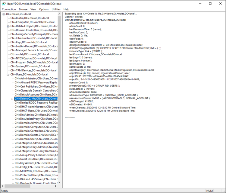

Ensuite, nous pouvons retrouver l'objet réanimé et voir à quoi il ressemble :
Comme vous pouvez le voir, nous avons techniquement récupéré l'objet utilisateur supprimé. Cependant, il manque la plupart des informations qu'il possédait avant sa suppression.
