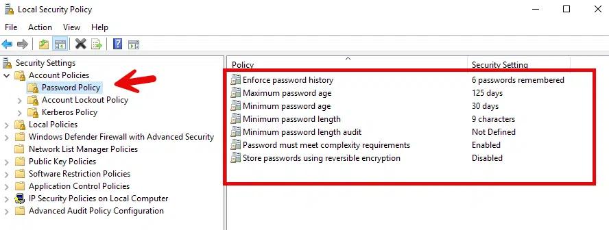

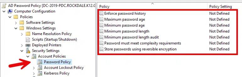

Pour configurer la politique de mots de passe, ouvrez la console Group Policy Management (GPMC) sur un serveur Windows et naviguez jusqu'à Configuration de l'ordinateur > Paramètres Windows > Paramètres de sécurité > Stratégies de compte. Sélectionnez Password Policy et configurez chacun des paramètres de la politique sur la droite.
Quels paramètres devriez-vous choisir ? Les approches de la gestion des mots de passe ont considérablement évolué ces dernières années, les meilleures pratiques actuelles mettant moins l'accent sur les changements fréquents de mot de passe et davantage sur la force des mots de passe. Les paramètres par défaut de Microsoft doivent être considérés comme un point de départ ; pour une sécurité renforcée et une conformité, envisagez les orientations suivantes :
Paramétrage | Description | Default | Meilleures pratiques |
Appliquez l'historique des mots de passe |
Le nombre de mots de passe uniques qu'un utilisateur doit créer avant de pouvoir réutiliser un ancien mot de passe |
24 |
Appliquez l'historique des mots de passe pour empêcher les utilisateurs de réutiliser constamment leurs anciens mots de passe. |
Âge maximum du mot de passe |
Combien de temps un mot de passe peut-il exister avant d'expirer et que l'utilisateur doive en choisir un autre |
42 jours |
Envisagez de définir un âge maximal élevé pour les mots de passe et de forcer les utilisateurs à les changer uniquement lorsqu'un événement tel qu'une violation le rend prudent. |
Âge maximal du mot de passe |
Combien de temps un mot de passe doit-il exister avant que l'utilisateur soit autorisé à le modifier |
1 jour |
Conservez le paramètre par défaut pour empêcher les utilisateurs de contourner le paramètre « enforce password history » en effectuant plusieurs réinitialisations de mot de passe à la suite afin de réutiliser un mot de passe préféré. |
Longueur minimale du mot de passe |
Le nombre minimum de caractères qu'un mot de passe peut contenir |
7 |
Microsoft recommande un paramètre d'au moins 12 caractères car les outils modernes de craquage de mots de passe peuvent craquer des chaînes de 8 caractères en quelques secondes. |
Audit de la longueur minimale des mots de passe |
Permet aux administrateurs d'auditer les changements de mot de passe qui violeraient une potentielle nouvelle politique de longueur minimale de mot de passe avant de l'appliquer réellement. |
1 |
Microsoft recommande de laisser la politique d'audit activée pendant trois à six mois pour détecter tous les logiciels qui ne prennent pas en charge la longueur minimale de mot de passe proposée. |
Le mot de passe doit répondre aux exigences de complexité |
Contrôle si les mots de passe doivent répondre aux deux exigences suivantes : Un mot de passe ne peut pas contenir le nom de compte de l'utilisateur ou le nom affiché. Un mot de passe doit inclure des caractères de 3 des catégories suivantes : Lettres majuscules Lettres minuscules Chiffres de base 10 Caractères spéciaux, tels que $ ou % |
Activé |
Gardez le paramètre de complexité des mots de passe activé. Exiger que les mots de passe répondent à des exigences de complexité peut ralentir les attaques automatisées et réduire la probabilité que les utilisateurs réutilisent les mêmes mots de passe sur plusieurs comptes. |
Stockez les mots de passe en utilisant le chiffrement réversible |
Prend en charge les applications qui exigent que les utilisateurs saisissent un mot de passe pour l'authentification |
Désactivé |
Gardez ce paramètre désactivé pour empêcher les attaquants de déchiffrer les mots de passe qu'ils parviennent à voler. |

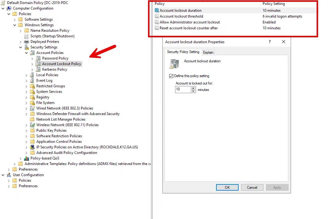

Comment configurer votre politique de verrouillage de compte
Vous devriez compléter votre politique de mots de passe par une politique de verrouillage de compte pour garantir que les adversaires n'obtiennent pas de tentatives illimitées pour deviner un mot de passe de compte.
Dans GPMC, sous Politiques de compte, sélectionnez Account Lockout Policies. Les paramètres disponibles apparaîtront à droite. En particulier, vous pouvez spécifier le nombre de tentatives de connexion échouées qui déclencheront un verrouillage et la durée de ce verrouillage.
Durée de verrouillage du compte : Le nombre de minutes pendant lesquelles un compte sera verrouillé après avoir atteint le nombre maximal de tentatives de connexion échouées.
Seuil de verrouillage de compte : Le nombre de tentatives de connexion échouées qui déclenchera le verrouillage du compte
Autoriser le verrouillage du compte Administrateur : Détermine si le compte Administrateur intégré sera soumis à la politique de verrouillage de compte.
Réinitialiser le compteur de verrouillage de compte après : Détermine le nombre de minutes qui doivent s'écouler après une tentative de connexion échouée avant que le compteur de tentatives de connexion échouées soit remis à zéro.

- Stratégie de sécurité locale — Pour ouvrir cet outil sur un ordinateur joint à un domaine, tapez secpol.msc dans la boîte de dialogue Exécuter ou dans la barre de recherche. Ensuite, naviguez jusqu'aux paramètres de la politique de mots de passe.

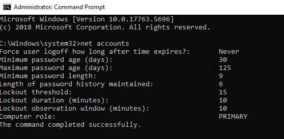

- Invite de commande — Vous pouvez ouvrir une invite de commande avec des privilèges administratifs et utiliser la commande net accounts pour afficher les paramètres actuels de la politique de mot de passe.
