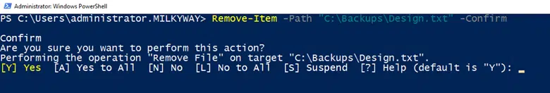

-WhatIf
Il s'agit d'un paramètre de sécurité qui indique ce qui se passerait si le cmdlet était exécuté, sans effectuer la suppression. C'est utile pour vérifier ce qui sera supprimé avant de s'engager dans l'action.
-Confirmer
Vous demande confirmation avant d'exécuter le cmdlet. Cela peut être une vérification de sécurité utile pour éviter la suppression accidentelle d'éléments importants.

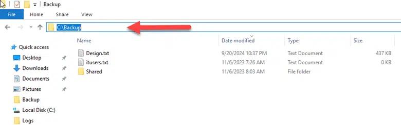

Comment trouver et copier des chemins complets en utilisant l'Explorateur de fichiers
Vous pouvez trouver les chemins complets des fichiers et dossiers en utilisant l'Explorateur de fichiers dans Windows. Cela peut être utile lorsque vous devez référencer des fichiers et des dossiers dans des applications, des scripts ou dans des applets de commande PowerShell. Suivez les étapes ci-dessous pour trouver le chemin des fichiers et des dossiers.
  1. Ouvrez l'Explorateur de fichiers, naviguez jusqu'au dossier contenant le fichier ou le dossier pour lequel vous souhaitez obtenir le chemin complet.
  2. Une fois dans le dossier souhaité, cliquez sur la barre d'adresse en haut de l'Explorateur de fichiers. Cela mettra en surbrillance le chemin complet.
  3. Cliquez avec le bouton droit sur le chemin en surbrillance et sélectionnez « Copier » dans le menu contextuel pour copier le chemin complet dans votre presse-papiers.
  4. Si vous avez besoin du chemin complet d'un fichier spécifique, tapez le nom du fichier avec son extension à la fin du chemin dans la barre d'adresse pour le compléter, par exemple, “C:\Backup\Design.txt”.
une capture d'écran d'un dossier de sauvegarde sur un ordinateur .

-Confirmer
Le paramètre -Confirm vous invite à confirmer chaque suppression avant qu'elle ne se produise.
      Remove-Item -Path "C:\Backups\Design.txt" -Confirm

  • Tout d'abord, assurez-vous que le chemin que vous essayez de supprimer existe réellement. Les fautes de frappe ou les spécifications de chemin incorrectes sont des sources courantes de cette erreur.
  • Avant de tenter de supprimer, utilisez « Test-Path » pour vérifier si le fichier ou le répertoire existe. Cela peut empêcher l'erreur de se produire.
      if (Test-Path "C:\Backups\Design.txt") {
    Remove-Item -Path "C:\ Backups\Design.txt"
} else {
    Write-Host "File not found."
