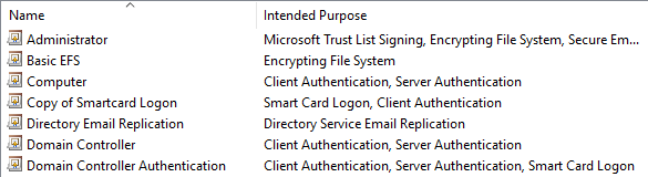

EKU basati sull'autenticazione
Prima, cercare gli Usi Chiave Potenziati (EKUs) che abilitano qualsiasi tipo di autenticazione a livello di dominio. Ecco un breve elenco:
- Any Purpose (2.5.29.37.0)
- SubCA (Nessuno)
- Autenticazione del cliente (1.3.6.1.5.5.7.3.2)
- Autenticazione client PKINIT (1.3.6.1.5.2.3.4)
- Smart Card Logon (1.3.6.1.4.1.311.20.2.2)
Il modo più semplice per trovare manualmente tutti i modelli di certificato che consentono ciò è aprire lo snap-in MMC dell'Autorità di Certificazione, connettersi alla propria Autorità di Certificazione, guardare la sezione Modelli di Certificato e scansionare la Colonna Scopo Inteso per qualsiasi EKU di autenticazione. Ad esempio, la figura sottostante mostra che i modelli Computer, Copia di Accesso Smartcard e entrambi i modelli di Controller di Dominio contengono almeno uno dei PKU.

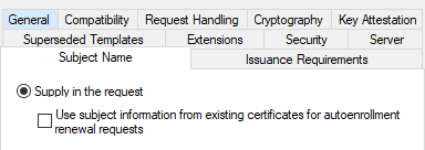

“Bandiera dell'oggetto 'Enrollee Supplies Subject'”
Quando il flag CT_FLAG_ENROLLEE_SUPPLIES_SUBJECT è presente nella proprietà mspki-certificate-name-flag, l'iscritto al certificato può fornire il proprio Nome Soggetto alternativo nella richiesta di firma del certificato. Questo significa che qualsiasi utente autorizzato ad iscriversi a un certificato con questa impostazione può richiedere un certificato come qualsiasi utente nella rete, incluso un utente privilegiato.
È possibile verificare questa opzione nella console del Modello di Certificato; si trova sotto la scheda Nome Soggetto come opzione radio “Fornire nella richiesta”:
In alternativa, puoi utilizzare un comando PowerShell come il seguente per ottenere i template da AD e verificare se il flag è impostato nel certificato:
Get-ADobject -Filter { ObjectClass -eq "PKIcertificateTemplate" } -SearchBase (Get-ADRootDSE).ConfigurationNamingContext -prop * | Select Name, mspki-certificate-name-flag, @{ Name = "SupplyInRequest" ; Expression = { $_.'mspki-certificate-name-flag' -band 0x00000001 } }

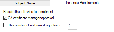

Approvazione del Gestore del Certificato CA o Firme Autorizzate
Prima e probabilmente più importante, guardare la scheda Requisiti di Emissione su ogni certificato per vedere se richiede l'approvazione del gestore dell'Autorità di Certificazione (CA) o di uno o più autorizzati.
Abilitando una o entrambe queste impostazioni si può ridurre notevolmente il rischio richiedendo controlli prima che i certificati vengano emessi. Se non sei sicuro riguardo alla richiesta di firme autorizzate, richiedi almeno l'approvazione del gestore dei certificati CA; in questo modo, ogni volta che viene richiesto un certificato, verrà inviato all'Autorità di Certificazione per una revisione manuale prima dell'emissione.

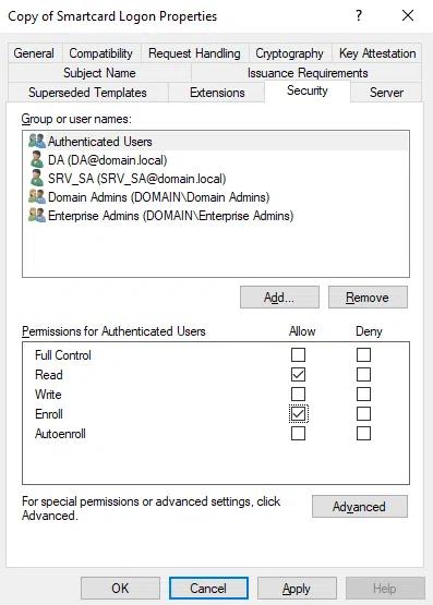

Permessi di iscrizione
In secondo luogo, esaminare i permessi di iscrizione in ogni modello, che possono essere trovati nella scheda Sicurezza. Molte configurazioni errate sono critiche solo quando principi generici o grandi gruppi hanno questi permessi. In particolare, controllare per Utenti Autenticati, Utenti del Dominio e qualsiasi grande gruppo di utenti che non dovrebbero essere in grado di richiedere certificati; se li trovate, prendere in considerazione la revoca dei loro permessi di Iscrizione o AutoIscrizione.

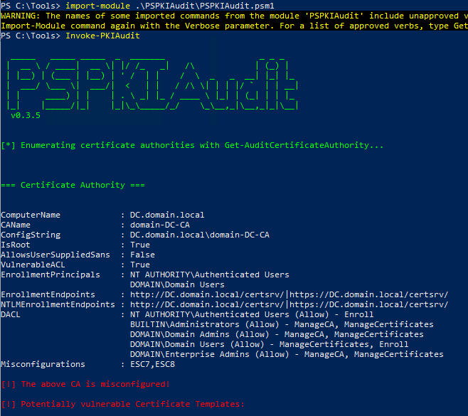

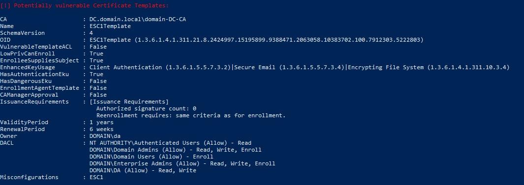

Verifica delle impostazioni a rischio utilizzando PSPKIAudit
Lo strumento PSPKIAudit può aiutarti a verificare la tua infrastruttura PKI. Per utilizzare PSPKIAudit, scarica semplicemente lo strumento da GitHub, importa il modulo e esegui il comando Invoke-PKIAudit. Questo elencherà l'Autorità di Certificazione da Active Directory e poi la interrogherà per alcune delle opzioni predefinite.
Di seguito sono riportate un paio di schermate che mostrano l'output di questo strumento, il quale rivela un certificato mal configurato e configurazioni errate sul CA. Se PSPKIAudit rileva delle configurazioni errate non trattate in questo post, consulta il documento di SpecterOps per consigli sulla risoluzione.
