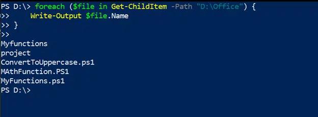

Visualizza i nomi di tutti i file in una directory
L'esempio seguente di PowerShell foreach utilizza il cmdlet Get-ChildItem per recuperare i file da una directory specificata e visualizza il nome di ogni file:
      foreach ($file in Get-ChildItem -Path " D:\Office") {
    Write-Output $file.Name
Manipolare ogni oggetto in una collezione

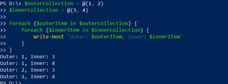

Come si annidano i cicli foreach?
Per nidificare i cicli foreach, inserisci un ciclo all'interno di un altro. Per evitare errori, assicurati di utilizzare nomi di variabili univoci per i diversi cicli. Lo script seguente utilizza cicli foreach nidificati per iterare due collezioni e visualizzare tutte le possibili combinazioni degli elementi in tali collezioni:
      $outerCollection = @(1, 2)
$innerCollection = @(3, 4)
foreach ($outerItem in $outerCollection) {
    foreach ($innerItem in $innerCollection) {
        Write-Host "Outer: $outerItem, Inner: $innerItem"
