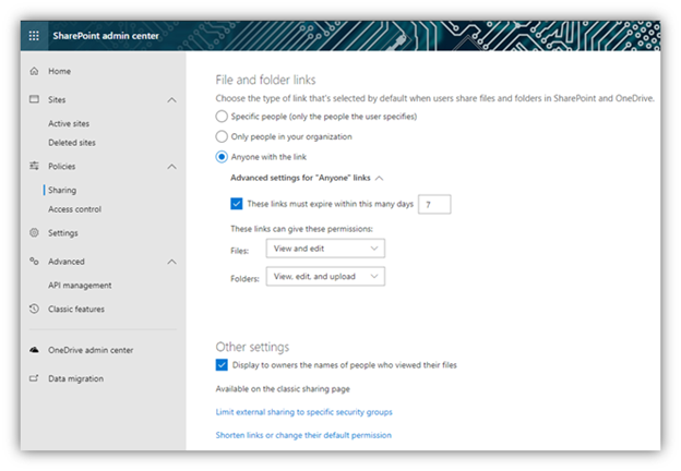

Se consenti la condivisione anonima, riduci il tuo rischio.
Se decidi che non vuoi eliminare completamente l'uso di link anonimi, puoi comunque ridurre il rischio che gli utenti li utilizzino involontariamente gestendoli con attenzione.
Prima, cambia l'impostazione del link predefinito da Anyone ad un link che funziona solo per gli utenti all'interno della tua organizzazione. In questo modo, chiunque voglia condividere contenuti con persone non autenticate dovrà selezionare esplicitamente l'opzione Anyone .
Inoltre, è possibile applicare impostazioni che controllano il tipo di accesso consentito tramite il link e specificare una data di scadenza. Per specificare queste impostazioni, aprire il centro di amministrazione di SharePoint e nella sezione delle Politiche, fare clic su Sharing:

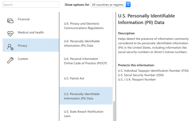

La maggior parte delle organizzazioni comprende la necessità di classificare i propri dati in modo da poter controllare l'uso di contenuti sensibili e confidenziali in conformità con le politiche di sicurezza interne e i mandati del settore o del governo. Prevenzione della perdita dei dati (DLP) la tecnologia può identificare dati sensibili e poi bloccare o consentire l'accesso ad essi in base alle tue politiche. DLP è integrato in tutti i servizi di Microsoft 365; in particolare, SharePoint ti consente di ispezionare il contenuto, i metadati e la posizione dei dati e poi applicare le politiche di sicurezza che hai creato per proteggerli, come mostrato di seguito. Per identificare e proteggere i contenuti sensibili nel tuo SharePoint on-premises, avrai bisogno di una soluzione di data classification.
Un'interfaccia software che mostra le impostazioni della privacy per i dati personali identificabili (PII) degli Stati Uniti, con la sua descrizione e i tipi di dati protetti.

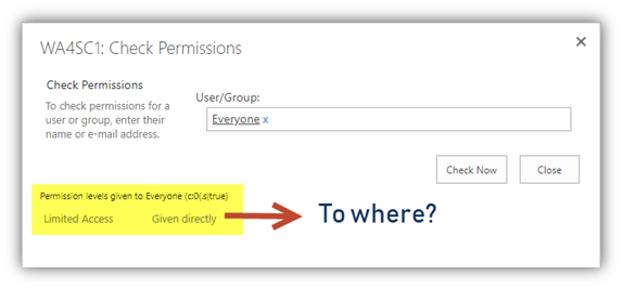

Rivedere regolarmente i diritti di accesso.
Un altro passaggio fondamentale per mantenere la sicurezza di MS SharePoint è rivedere regolarmente i diritti di accesso ai tuoi contenuti, specialmente i diritti concessi ai grandi gruppi menzionati in precedenza.
Se stai utilizzando SharePoint Server, puoi controllare manualmente il livello di autorizzazione concesso a un gruppo, come mostrato di seguito:
Una finestra di dialogo 'Controlla Permessi' per 'Tutti' mostra i permessi 'Accesso Limitato' e 'Concesso Direttamente', evidenziati, con una freccia che chiede 'A chi?'.
Tuttavia, ciò non ti dirà a quali risorse IT il gruppo ha accesso. Per scoprirlo, devi controllare ogni biblioteca, elenco e file individualmente — un processo noioso che è estremamente soggetto a errori umani e che i team IT impegnati raramente hanno tempo di eseguire.

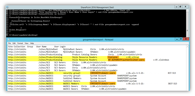

Per automatizzare il processo, puoi utilizzare script PowerShell da siti come http://sharepointchips.com. Ad esempio, lo script mostrato di seguito fornirà un elenco completo di tutti gli utenti e gruppi per una data raccolta di siti:
      $sites = Get-SPWebApplication http://WebApplicationURL | Get-SPSite -limit all
"Site Collection`t Group`t User Name`t User Login" | out-file groupmembersreport.csv
foreach($site in $sites)
	foreach($sitegroup in $site.RootWeb.SiteGroups)
	  foreach($user in $sitegroup.Users)
		"$($site.url) `t $($sitegroup.Name) `t $($user.displayname) `t $($user) " | out-file groupmembersreport.csv -append
$site.Dispose()
L'output viene esportato in un file CSV nella directory in cui è stato eseguito il comando. Il report di esempio qui sotto evidenzia alcuni gruppi di accesso aperto che potresti scoprire avere accesso alla tua raccolta di siti:
Shell di gestione SharePoint in esecuzione di uno script per generare un rapporto sui membri del gruppo, visualizzato in Notepad con gruppi di utenti evidenziati.

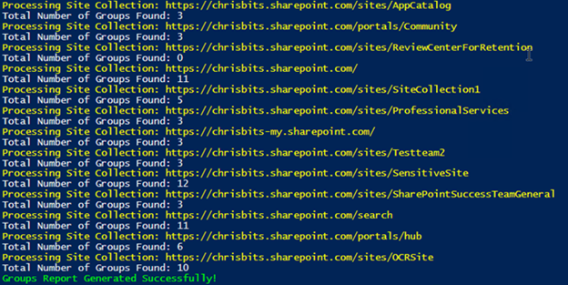

Puoi eseguire script PowerShell anche per SharePoint Online, come lo script seguente da http://www.sharepointdiary.com:
      #Admin Center & Site collection URL, replace admin-URL and path to a location where the CSV report can be written to.
$AdminCenterURL = "https://HOSTNAME-admin.sharepoint.com"
$CSVPath = "C:\Users\UserName\Documents\GroupReport.csv"
#Connect to SharePoint Online
Connect-SPOService -url $AdminCenterURL -Credential (Get-Credential)
$GroupsData = @()
#Get all Site collections
Get-SPOSite -Limit ALL | ForEach-Object {
    Write-Host -f Yellow "Processing Site Collection:"$_.URL
    #Get all Site Groups
    $SiteGroups = Get-SPOSiteGroup -Site $_.URL
    Write-host "Total Number of Groups Found:"$SiteGroups.Count
    ForEach($Group in $SiteGroups)
        $GroupsData += New-Object PSObject -Property @{
            'Site URL' = $_.URL
            'Group Name' = $Group.Title
            'Permissions' = $Group.Roles -join ","
            'Users' =  $Group.Users -join ","
#Export the data to CSV
$GroupsData | Export-Csv $CSVPath -NoTypeInformation
Write-host -f Green "Groups Report Generated Successfully!"
