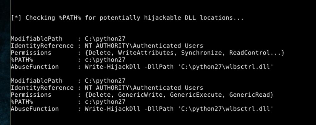

- O módulo PowerUp examina um sistema em busca de vetores comuns de escalada de privilégios como permissões mal configuradas, serviços vulneráveis e software sem atualizações. A captura de tela abaixo mostra este módulo em ação:
Neste caso, a Empire encontrou uma vulnerabilidade de sequestro de DLL, que um adversário poderia explorar usando o seguinte comando: powerup/write dllhijacker.

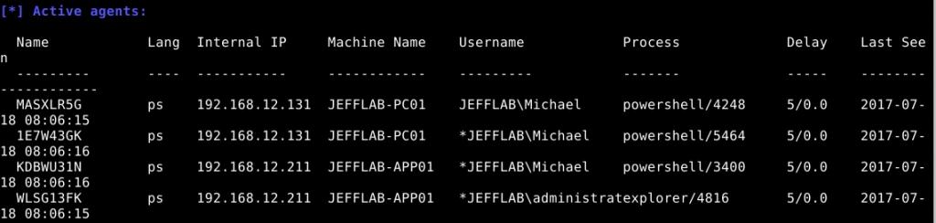

O Empire também oferece uma interface fácil de usar que permite a um atacante monitorar e interagir com agentes implantados em uma rede alvo, conforme mostrado na captura de tela abaixo. Essa funcionalidade de comando e controle é viabilizada usando HTTP com uma porta configurável.

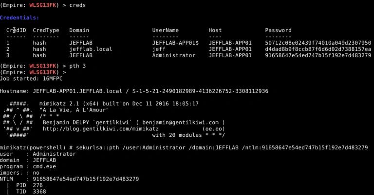

Empire utiliza múltiplas abordagens para ajudar o Mimikatz a roubar credenciais: Ele irá extrair todas as senhas e hashes de senhas da memória, e até apresentá-las em uma tabela para fácil visualização:
Empire também trabalha com DCSync para roubar credenciais de domínios Active Directory ao se passar por um controlador de domínio e fazer solicitações de replicação de dados de senha.

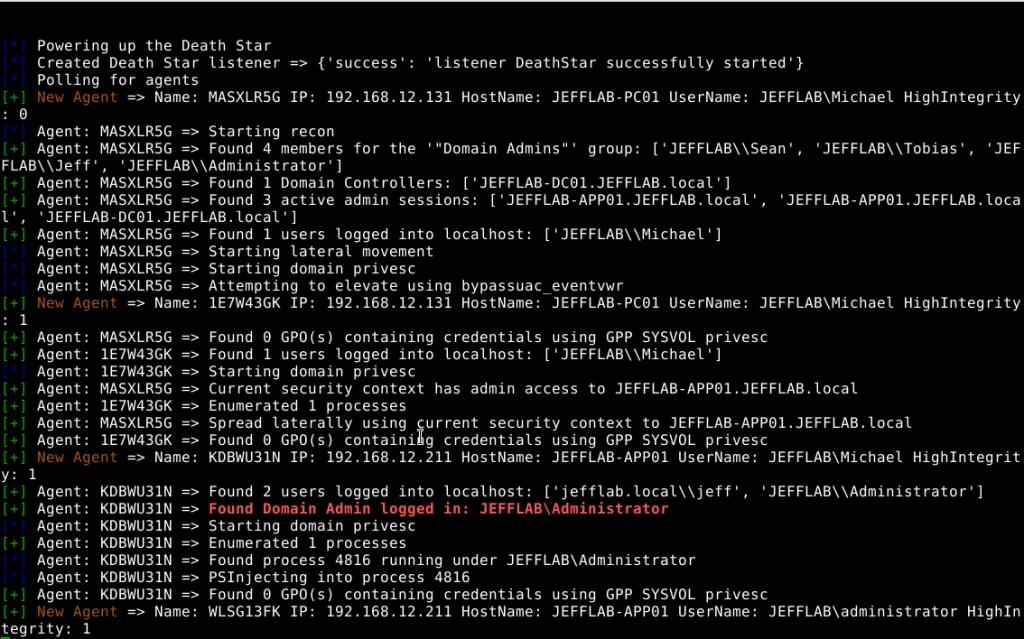

DeathStar é um módulo do Império que merece sua própria discussão. Ele fornece um poderoso motor de automação que capacita adversários a executar scripts e outros módulos do Império em larga escala.
DeathStar opera de maneira semelhante a outra ferramenta de pós-exploração chamada BloodHound. Embora ambas as ferramentas sejam usadas por profissionais de segurança e testadores de penetração para tarefas legítimas, elas também são mal utilizadas por hackers para fins malévolos como reconhecimento de rede, varredura de vulnerabilidades, escalonamento de privilégios e movimento lateral. A captura de tela abaixo mostra o módulo DeathStar em ação:

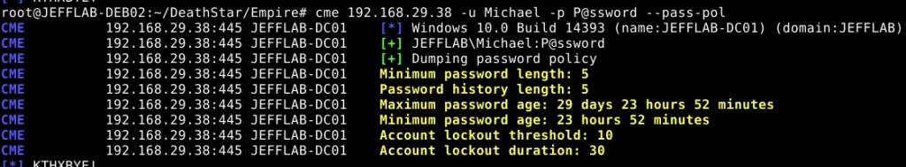

CrackMapExec simplifica o processo de reconhecimento para atacantes que conseguiram infiltrar-se em um domínio AD. O CME pode rapidamente enumerar a política de password policy do domínio e fornecer detalhes como requisitos de complexidade e configurações de bloqueio, conforme mostrado abaixo.

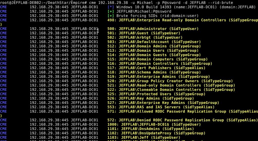

A CME também enumerará todos os objetos do AD, incluindo usuários e grupos, de maneira forçada, adivinhando cada identificador de recurso (RID), conforme mostrado abaixo. (Um RID é o conjunto final de dígitos em um identificador de segurança [SID].)

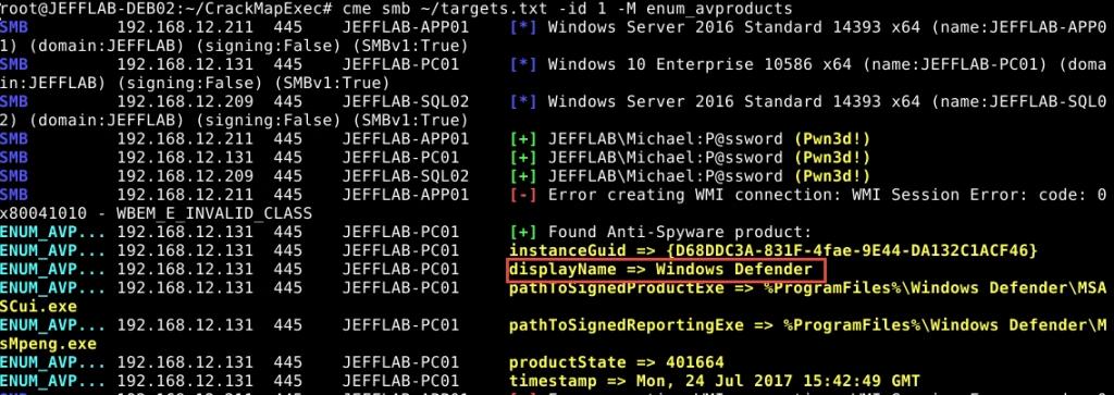

O módulo enum_avproducts do CrackMapExec pode descobrir qual software antivírus uma organização está usando. A saída abaixo mostra onde o Windows Defender está em execução.

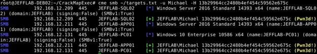

As capacidades de movimento lateral do CrackMapExec são muito valiosas. Por exemplo, um adversário pode descobrir todos os hosts em um intervalo de IP especificado e se uma conta particular tem direitos nesses hosts, conforme mostrado aqui:
