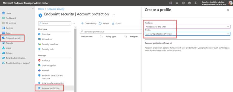

Opção 1: Ativando o Credential Guard usando Intune
No portal Intune, navegue até Endpoint Security > Account Protection. Em seguida, crie uma política, selecionando as seguintes configurações:
- Platform: Windows 10 e posteriores
- Perfil: Proteção de conta (Pré-visualização)
Figura 1. Criando um perfil de proteção de conta

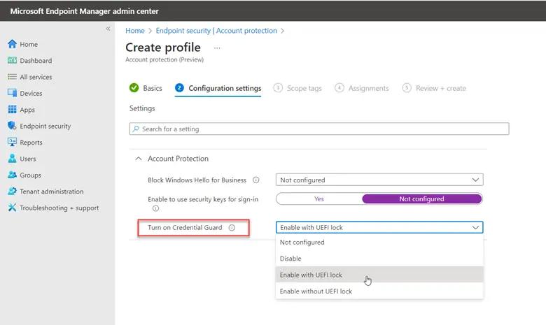

Nomeie a política. Em seguida, na etapa de configurações de Configuração, defina o valor para Turn on Credential Guard como Enable with UEFI lock. Isso garante que o Credential Guard não possa ser desativado remotamente.
Figura 2. Configurando o perfil de proteção da conta

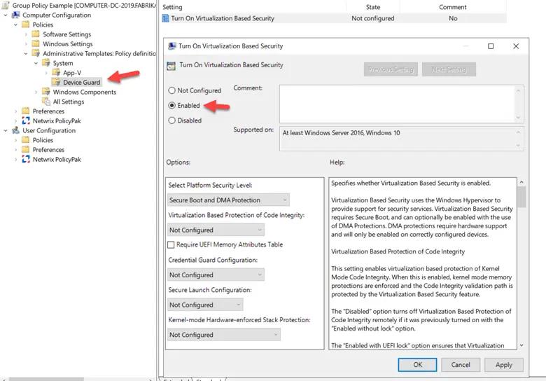

Alternativamente, você pode usar o Group Policy Manager para habilitar o Credential Guard. Crie um GPO e vá até Configuração do Computador > Modelos Administrativos > Sistema > Device Guard. Em seguida, configure Turn on Virtualization Based Security para Enabled, conforme mostrado abaixo.
Figura 3. Ativação do Credential Guard usando a Política de Grupo

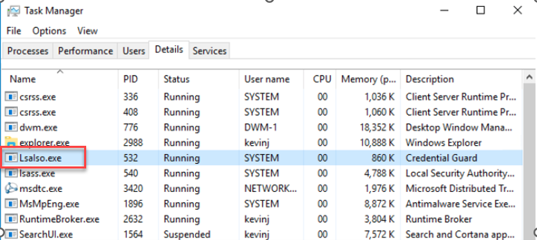

Uma vez que o Credential Guard tenha sido ativado usando o Intune ou a Política de Grupo, você deve ver o processo Lsalso.exe em execução em todas as máquinas atribuídas à política.
Figura 4. Verificando se o Credential Guard está ativado

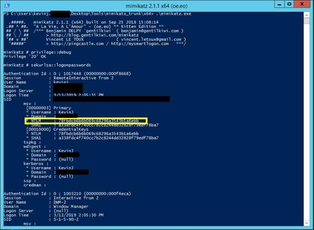

Sem o Credential Guard ativado, um hacker pode usar o mimikatz para consultar as credenciais atualmente armazenadas no processo LSA para obter o hash NTLM de uma conta acessada remotamente na máquina, conforme mostrado abaixo.
Figura 5. Sem o Credential Guard ativado, o mimikatz pode coletar hashes armazenados na memória.

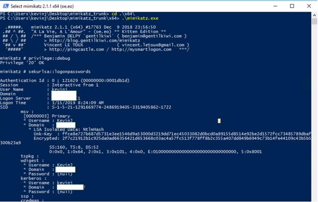

Com o Credential Guard ativado, no entanto, um processo LSA isolado é usado para armazenar credenciais. Portanto, quando consultamos o mesmo servidor novamente usando mimikatz, não obtemos hashes NTLM no dump.
Figura 6. Com o Credential Guard ativado, o mimikatz não pode coletar hashes armazenados na memória.

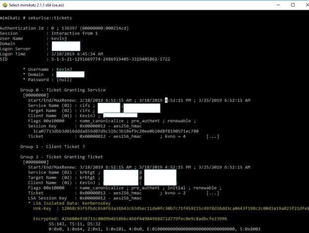

Credential Guard também é eficaz contra ataques Pass-the-Ticket, conforme mostrado abaixo.
