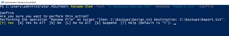

Se você deseja ser solicitado para confirmação antes que a renomeação ocorra, use o parâmetro Confirm. Isso é útil para cenários onde uma renomeação acidental poderia ter consequências significativas.
Rename-Item -Path "C:\Backups\Design.txt" -NewName "Report.txt" -Confirm
Será solicitado que confirme a ação antes de prosseguir.

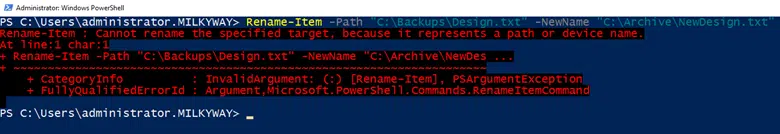

Renomear e Mover Arquivos
Você não pode usar o cmdlet Rename-Item para renomear arquivos via PowerShell e movê-los para um local diferente. Você receberá o erro abaixo ao fazer isso.
Você deve usar o cmdlet Move Item para mover o arquivo e, simultaneamente, renomear o nome do arquivo no destino.
Abaixo está como você pode usar cmdlet para mover e renomear arquivos.
Move-Item -Path "C:\Backups\Design.txt" -Destination "C:\Archive\NewDesign.txt"
