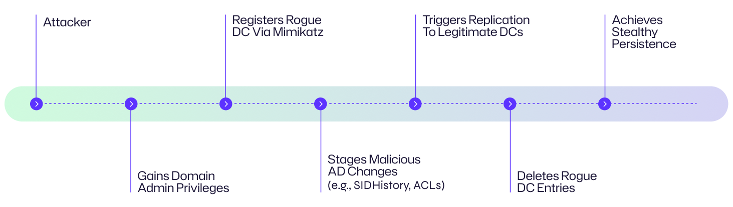

Diagrama de Fluxo de Ataque
O fluxo de ataque DCShadow ilustra como um ator de ameaças pode explorar mecanismos legítimos de replicação do AD para injetar alterações não autorizadas — como modificar atributos de usuário ou associações de grupo — no banco de dados do AD, possibilitando controle dissimulado e de longo prazo sobre o domínio.
Aqui está um conceito visual do ataque.

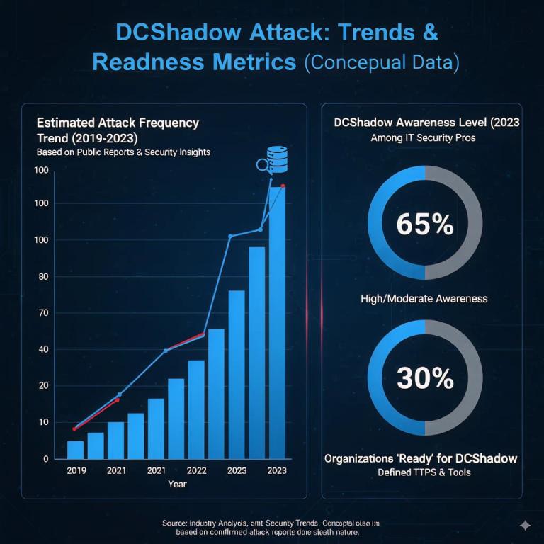

A seguir, um infográfico que busca visualizar estatísticas como quando o ataque ganhou destaque e como sua detecção evoluiu ao longo do tempo.
Ele se baseia em análises conceituais do setor e tendências, especialmente nos casos em que dados precisos não estão disponíveis.
a graph showing the trends and readiness metrics of dcshadow attack .
A infográfica apresenta os seguintes pontos principais:
Tendência estimada da frequência de ataques (2019–2023):
A frequência dos ataques DCShadow parece ter aumentado significativamente, o que está alinhado com o crescimento da sofisticação dos ataques cibernéticos.
Nível de conscientização sobre DCShadow (2023) entre profissionais de segurança de TI:
65% de conscientização alta/moderada.
Este gráfico de pizza indica que cerca de 65% dos profissionais de segurança da informação têm um nível alto ou moderado de conhecimento sobre os ataques DCShadow em 2023. Isso sugere que aproximadamente um terço da comunidade de segurança pode não estar atualizada quanto aos detalhes dessa ameaça.
Organizações “preparadas” para DCShadow (2023): 30%.
Este número representa uma estimativa conceitual de que apenas cerca de 30% das organizações estão devidamente preparadas para detectar e mitigar ataques DCShadow. Isso aponta para uma lacuna significativa entre a conscientização e as capacidades defensivas reais.
