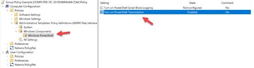

Você precisa saber o que está acontecendo no seu ambiente de TI. Uma opção é usar o encaminhamento de eventos do Windows (WEF), uma ferramenta gratuita no sistema operacional Windows que pode coletar e centralizar logs de eventos de sistemas distribuídos. Uma abordagem de terceiros seria uma solução de security information and event management (SIEM). Os SIEMs podem coletar dados de uma ampla coleção de sistemas distintos e agregar esses dados para fornecer uma visão abrangente do que está ocorrendo em todo o seu ambiente.
Você também deve habilitar transcrições do PowerShell em todo o sistema, o que registrará toda a atividade do PowerShell nos sistemas designados para que os comandos executados possam ser revisados. Isso pode ser útil para auditorias e investigações forenses. Para habilitar transcrições do PowerShell em todo o sistema, crie um objeto de Group Policy object (GPO), vá até Configuração do Computador > Modelos Administrativos > Componentes do Windows > PowerShell e ative Enable PowerShell Transcription conforme mostrado abaixo:

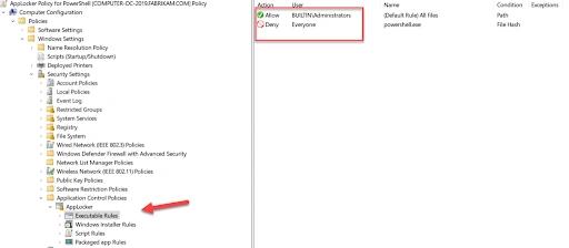

Use o AppLocker para desativar o PowerShell e Scripts
O AppLocker vem com o Windows 10 Enterprise e oferece uma maneira útil de permitir a execução de aplicações e scripts. Pode ser configurado localmente em um sistema ou através de Política de Grupo. Para usar a Política de Grupo, crie um GPO, vá até Configuração do Computador > Configurações do Windows > Configurações de Segurança > Políticas de Controle de Aplicativos > AppLocker. Crie uma regra executável e selecione Negar conforme mostrado abaixo:
uma captura de tela da janela de criação de regras executáveis .
Você pode bloquear aplicativos por editor, caminho do arquivo ou hash do arquivo. A política de exemplo abaixo bloqueia por hash do arquivo e permite apenas que administradores locais executem o PowerShell; o acesso por qualquer outro usuário será bloqueado.
uma captura de tela de uma política de computador para powershell
Você pode então distribuir a política usando o Group Policy ou exportá-la como um arquivo XML e importá-la para um MDM como o Intune. O código XML para a política exportada é mostrado abaixo:
