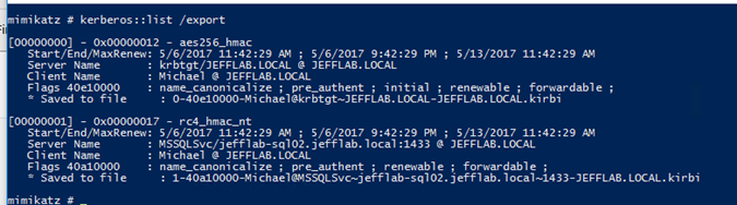

Etapa 3. Extraia tickets de serviço usando Mimikatz.
Mimikatz extrairá tickets locais e os salvará no disco para quebra offline. Simplesmente instale Mimikatz e emita um único comando:

3. Extrair os tickets de serviço
Impacket's GetUserSPNs.py faz o mesmo com sua opção -request, que gera os tickets em um formato aceito pelo John the Ripper e Hashcat.
Quando existe uma conta com pré-autenticação Kerberos desativada, a opção /nopreauth do Rubeus solicita tickets de serviço enviando mensagens AS-REQ (Authentication Service Request) através dela.
4. Quebre os tickets
Um ticket solicitado com as linhas PowerShell acima fica na memória até que o invasor o exporte. Mimikatz lista os tickets na sessão atual e os grava em arquivos para cracking offline com um único comando.
Rubeus e GetUserSPNs.py com -request pulam esta etapa, pois geram hashes que podem ser crackeados diretamente.
