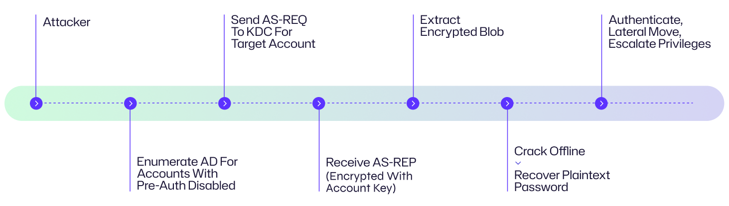

Wie funktioniert AS-REP Roasting?
Im Folgenden finden Sie eine schrittweise Aufschlüsselung eines typischen AS-REP Roasting-Angriffs.
1. Aufklärung — Konten ohne Vorauthentifizierung finden
Angreifer listen Verzeichniskonten auf, um Benutzer oder Dienstprinzipale zu finden, bei denen die Kerberos-Vorauthentifizierung deaktiviert ist ("Kerberos-Vorauthentifizierung nicht erforderlich"). Dabei handelt es sich oft um veraltete Dienstkonten, Computerkonten oder falsch konfigurierte Benutzerkonten. Die Enumeration erfolgt über LDAP/AD-Abfragen oder Aufklärungswerkzeuge.
2. AS-REP-Anforderung für Zielkonten
Für jedes entdeckte Konto sendet der Angreifer eine AS-REQ an den Domain-KDC für diesen Benutzernamen. Da die Vorauthentifizierung deaktiviert ist, gibt der KDC eine AS-REP zurück, die Daten enthält, die mit dem vom Passwort abgeleiteten Schlüssel des Kontos verschlüsselt sind.
3. Extrahieren Sie den verschlüsselten Blob
Der Angreifer extrahiert den verschlüsselten Teil der AS-REP-Antwort (den verschlüsselten Zeitstempel oder den verschlüsselten Teil des Tickets) und bereitet ihn für das Offline-Knacken vor.
4. Den Schlüssel offline knacken
Mithilfe von Offline-Passwort-Knacktools (GPU-beschleunigt oder verteiltes Knacken) versucht der Angreifer, das Passwort über Brute-Force, Wörterbücher oder gezielte Kandidatenlisten wiederherzustellen. Schwache oder statische Passwörter sind anfällig.
5. Verwenden Sie wiederhergestellte Anmeldeinformationen für laterale Bewegungen & Persistenz
Sobald das Passwort wiederhergestellt ist, kann sich der Angreifer als dieses Konto authentifizieren, sich seitlich bewegen, auf Dienste zugreifen oder Privilegien eskalieren. Dienst- und Maschinenkonten haben oft weitreichenden Zugriff, was die Auswirkungen vergrößert.
✱ Variante: Zielrichtung auf Maschinen-/Dienstkonten und langlebige Konten
AS-REP Roasting zielt häufig auf nicht-interaktive Konten (Dienstprinzipale, Computerkonten), die ohne Vorauthentifizierung für Kompatibilität konfiguriert wurden. Diese Konten haben oft lange, statische Passwörter und weitreichenden Zugriff, was sie zu hochwertigen Zielen macht.
Angriffsflussdiagramm
Eine Zeitleiste, die die Schritte zum Entsperren eines Zielkontos zeigt
