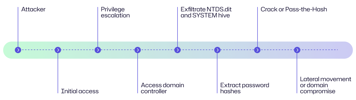

Cómo funciona la extracción de NTDS.dit
Esta sección describe la ejecución paso a paso del ataque de extracción de NTDS.dit, analiza los métodos de ataque comunes y explica por qué la extracción de contraseñas de NTDS.dit es un objetivo principal para los atacantes que buscan credenciales a nivel de dominio para un acceso persistente y de alto impacto en toda la empresa.
Ejecución paso a paso
Un ataque de extracción de NTDS.dit se desarrolla en una serie de pasos. El ataque comienza con una brecha inicial, roba el archivo NTDS.dit (y la colmena SYSTEM) haciendo una copia de estos desde un controlador de dominio, recupera y descifra los hashes de contraseñas, descifra o reutiliza esas credenciales y finalmente logra una compromisión a nivel de dominio.
  1. Acceso inicial: Los atacantes obtienen acceso inicial a la red objetivo mediante métodos como campañas de phishing, explotación de vulnerabilidades de software, uso de credenciales robadas y aprovechamiento de configuraciones erróneas.
  2. Adquisición de privilegios: El atacante luego obtiene privilegios elevados (Domain Admin o local SYSTEM en un controlador de dominio).
  3. Acceso al controlador de dominio: Con derechos elevados, el actor obtiene acceso al sistema de archivos y a las colmenas del registro del controlador de dominio, ya sea en un host en vivo, una instantánea o una imagen de respaldo.
  4. Adquisición de NTDS.dit: El adversario obtiene una copia del archivo NTDS.dit (o un extracto lógico de su contenido) mediante mecanismos de instantáneas/copias de seguridad, utilidades administrativas o robando una imagen de disco virtual. El objetivo es obtener una copia offline que pueda ser analizada fuera del entorno activo del DC.
  5. Recuperación del hive SYSTEM: El atacante también adquiere el hive del registro SYSTEM (y a veces SECURITY) porque contienen el material de la clave de arranque necesario para interpretar o descifrar ciertos campos protegidos en NTDS.dit.
  6. Análisis / descifrado fuera del host: Usando los archivos copiados y el material clave, el adversario analiza la base de datos y extrae hashes de contraseñas y blobs de credenciales. Herramientas como secretsdump.py (Impacket) y DSInternals se usan comúnmente para este propósito. La colmena SYSTEM contiene la Boot Key (SYSKEY), que los atacantes usan para descifrar la Password Encryption Key (PEK) almacenada en NTDS.dit. Esta PEK se usa luego para descifrar hashes NTLM, claves Kerberos y otros datos de credenciales protegidas de la base de datos.
  7. Explotación de credenciales: Después de extraer los hashes de contraseñas, los atacantes o bien descifran los hashes NTLM usando herramientas como Hashcat o John the Ripper para obtener las contraseñas en texto plano, o aprovechan técnicas Pass-the-Hash (PtH) para autenticarse directamente usando los hashes sin descifrarlos, lo que permite un movimiento lateral más rápido a través de la red.
  8. Objetivos post-explotación: Con credenciales, los atacantes se mueven lateralmente dentro del entorno AD, acceden a recursos sensibles, persisten y pueden pivotar hacia identidades en la nube y sistemas externos.

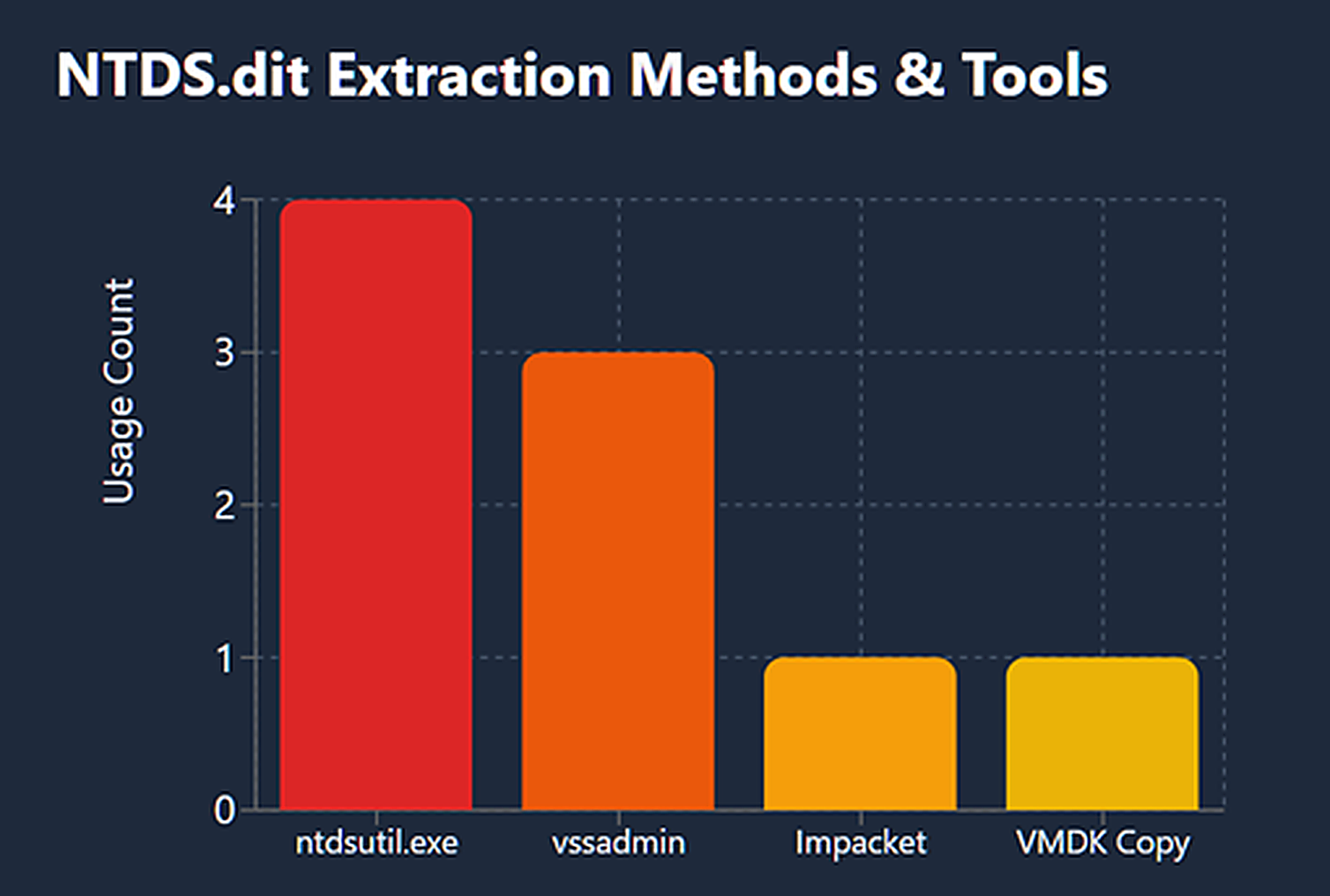

Métodos de ataque
Los atacantes utilizan técnicas sigilosas y que parecen legítimas para obtener NTDS.dit y datos relacionados del directorio. Eligen un método que mejor equilibre el sigilo, la facilidad y el impacto para el entorno objetivo.
Método
Descripción
Copia directa sin conexión (arriesgada)
Los adversarios pueden detener los servicios de AD y copiar directamente la base de datos. Este método produce una copia limpia pero es disruptivo y fácilmente detectable. Los adversarios rara vez eligen este método a menos que controlen el DC.
Abuso del Servicio de Copia de Volumen en Sombra (VSS) / instantáneas
Los actores de amenazas aprovechan los mecanismos de instantáneas y copias de seguridad (como vssadmin, ntdsutil) para obtener una copia de archivos bloqueados como NTDS.dit y la colmena SYSTEM sin detener los servicios. Alternativamente, los atacantes con privilegios suficientes pueden usar DCSync para extraer credenciales, evitando la necesidad de exfiltrar archivos. Estos métodos son menos disruptivos y evaden detecciones ingenuas.
Abuso de PowerShell y herramientas administrativas
Los atacantes convierten herramientas administrativas legítimas, como módulos de PowerShell (incluyendo Invoke-NinjaCopy), ntdsutil y utilidades de respaldo, para robar la base de datos y archivos del registro. Debido a que son herramientas estándar, su mal uso puede parecer normal y pasar desapercibido si no se monitorea.
Compromiso de virtualización / robo de imagen de disco
Los atacantes pueden robar un VMDK/VHD o una instantánea de un DC desde hipervisores o sistemas de respaldo, para analizar una imagen sin conexión fuera del entorno de producción.
Compromiso de respaldo
Las copias de seguridad contienen artefactos de AD como NTDS.dit y colmenas del registro. Si los atacantes pueden acceder a estas copias, tienen una forma de bajo riesgo para obtener una copia de la base de datos.

Diagrama del flujo de ataque
Para ayudarle a comprender el ataque de extracción NTDS.dit, aquí hay un diagrama de flujo que explica la cadena de eventos, acompañado de un ejemplo desde la perspectiva de una organización.
En una planta de fabricación, un empleado hace clic en un enlace malicioso y el atacante obtiene acceso inicial a una estación de trabajo de usuario. El atacante escala privilegios y se mueve lateralmente hasta obtener derechos de administrador en un servidor que puede acceder a un controlador de dominio. Usando el acceso de respaldo del servidor, copian silenciosamente una instantánea de Volume Shadow que contiene NTDS.dit y la colmena SYSTEM. Fuera del sitio, extraen hashes de contraseñas y recuperan credenciales de varias cuentas de alto privilegio. Con esas credenciales, forjan acceso a servicios vinculados a la nube y se mueven lateralmente a través de la red corporativa, exfiltrando propiedad intelectual sensible.
NTDS.dit extraction attack flow diagram

Gráfico de barras de métodos de extracción
El siguiente gráfico de barras muestra las herramientas más comunes utilizadas en ataques de extracción de NTDS.dit, basándose en incidentes documentados desde 2022 hasta 2024.
NTDS.dit extraction methods and tools
Tenga en cuenta que estos datos se basan únicamente en incidentes documentados públicamente. La frecuencia real de estos métodos en la naturaleza probablemente sea mucho mayor.
